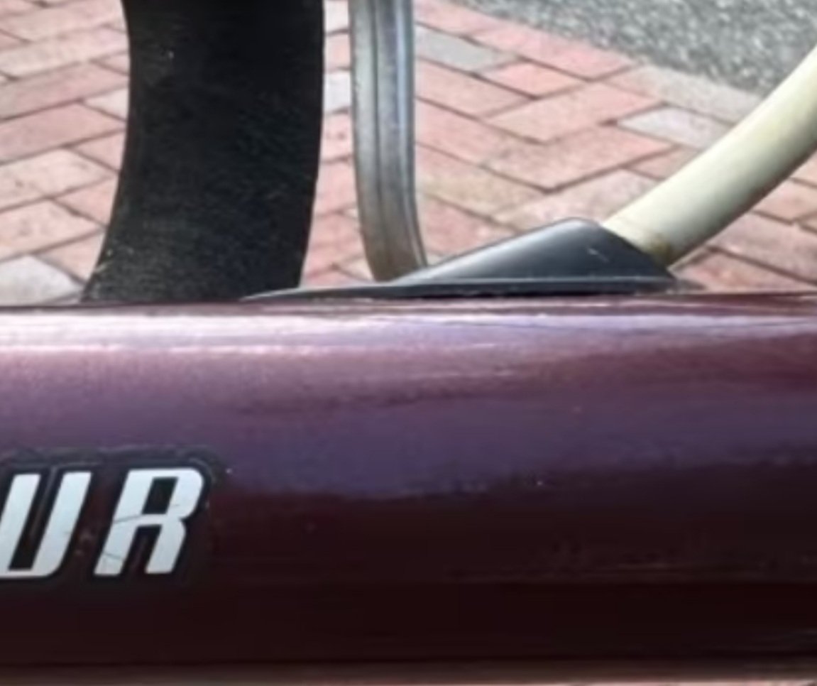

Falls der hintere Bremszug im Oberrohr verlegt ist (auf dem Foto erkenne ich das nicht eindeutig), prüfe unbedingt die Öffnungen auf Risse - ich habe schon einige Koga-Rahmen mit Rissen dort gesehen - auch Randonneure! Wenn dort noch keine Verstärkungen aufgelötet sind, ist der Rahmen dort extrem rissgefährdet - 1987 war da kein glücklicher Jahrgang.
Ich kenne mich da nicht so genau aus, aber kam der Randonneur Extra nicht nach 1987?
Ist das eine angelötete Verstärkung aus Metall oder ein Plastikansteckteil? Falls ersteres müsste man sich nicht so Sorgen machen.

Das ist nur ein hartes Plasteteil, was an einer blöden Stelle sitzt und auch nicht wirklich abdichtet. Schweiß oder Regen können problemlos eindringen und sammeln sich dann innen an der Unterseite im Rohr und stehen da rum. Naja, ich habe auch eins ohne Verstärkung. Bis jetzt hält es ;)
Es gab auch Kogas mit Verstärkung und dann Riss. (finde die Bilder hier auf die schnelle jedoch nicht)
Hier 🙂
Bei dem Foto aus der Anzeige hatte ich nur gedacht, dass Koga Miyata auch mal vernünftige Verstärkungen gehabt haben könnte. Offensichtlich nicht.
Den ersten RDE gab's 86, noch mit außen verlegtem Bremszug.
87 dann innen verlegt, noch ohne Verstärkungen (wie auf dem Bild, nur Plastikabdeckung), später dann mit Verstärkung. Dass die mit Verstärkung auch reißen können, hatte ich noch nicht auf dem Schirm.
Ich denke, dass es mit Korrosion zusammenspielt - das Rohr ist da hauchdünn.
Räder, die nicht draußen standen, können da evtl. ewig halten. Ich würde den Rahmen auf jeden Fall mit einem Korrosionsschutz versehen - z.B. Fluid Film.

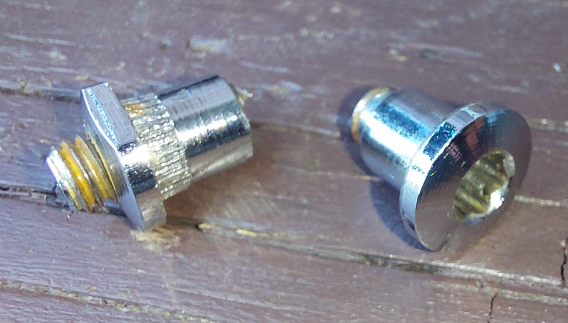

... und schweißwütige Bauern habe ich leider keine getroffen. Dieses Jahr gehe ich mit zwei Ersatz-Sattelklemmbolzen (und einer anderen Sattelstütze) an den Start. 😉

Anhang anzeigen 1650928... und schweißwütige Bauern habe ich leider keine getroffen. Dieses Jahr gehe ich mit zwei Ersatz-Sattelklemmbolzen (und einer anderen Sattelstütze) an den Start. 😉
Diese Klemmbolzen sind eine klassische Sollbruchstelle, auch wenn Sattelstütze passt, ist sie schnell überlastet, wenn man sie zu fest anzieht. Auf einer längeren Reise, würde ich eine normale M6, o. M8 Schraube, in vernünftiger Festigkeit nehmen, die wird dann auch halten.
