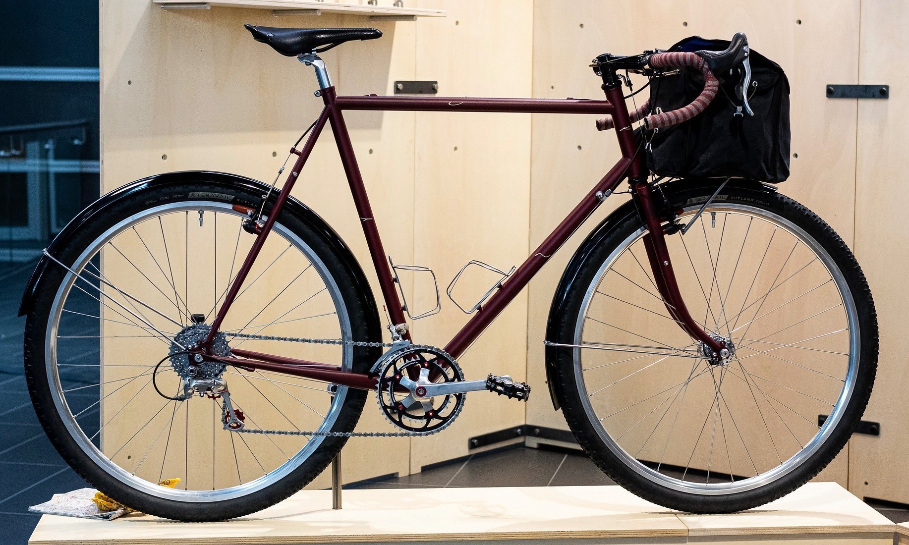

@HeikoS69
Ich habe die beiden Räder auf der Messe gesehen. Gerade das dunkelrote hat mir wirklich gut gefallen. Im Vergleich zu Fern, Meerglas etc. waren die recht schlicht. Aber auch das hat seinen Reiz. Der Stand war auch sehr gut besucht!

Warum aber keine Scheibenbremsen?
Die Scheibenbremse verlangt nach einer ganz anderen, wesentlich steiferen Gabel. Das verträgt sich nicht mit dem Konzept des "alten Randonneurs".
Außerdem ist die Seilzugbremse wesentlich robuster und einfacher in der Wartung.

Moderne Räder mit Scheibenbremsen gibt von genug anderen Anbietern, da braucht es ja nicht noch einen. Low Trail Randonneursrahmen von relativ konsequent klassischer Prägung in Serienfertigung zu erträglichen Preisen Made in Europe war aber glaube ich eine unbesetzte Nische. Wie groß die Nachfrage in dieser Nische sein wird? Keine Ahnung.

Habe das Rad schon seit Monaten „auf dem Schirm“, hatte es aber noch nicht vorbestellt. Die Gabel fand ich vor Ort recht plump und grobschlächtig- tatsächlich wiegt sie bis zu 1kg in 700c. Für mich bei der Low Trail Geometrie ein No Go. Da hätten sie auch Scheibenbremsen verbauen können… ;) Ist sicherlich auch den Aufnahmepunkten geschuldet, aber eine für einen Lowrider wie beim Crust LB hätte doch gereicht.
In deren Blog kann man lesen, dass es in Hinblick auf die Gabel wohl eine besondere Herausforderung war, einen bestimmten Dauerhaltbarkeitstest zu bestehen. Mit Gabeln aus herkömmlichen Rohren von Columbus oder Reynolds hat das nicht funktioniert.
Die Lösung war, dass Reynolds schon im Werk Rohre aus 631 nach Tunk-Spezifikation gebogen hat und danach wärmebehandelt hat, was daraus 853 Rohre gemacht hat (??) (wenn ich mich recht erinnere).
Ich frage mich, was das für ein Test war und ob Gabeln aus herkömmlicher gelöteter und gemuffter Herstellungsweise tatsächlich ein Sicherheitsrisiko sind. Ich meine nicht.

Soweit ich weiß, hätten die Gabeln des Crust LB ähnliche oder diese Prüfungen auch nicht bestanden. Das wurde wissentlich so von Matt in Kauf genommen, damit das Rad sich am Ende möglichst wie ein handgebautes Constructeur fährt. Laut Test in der BC von Heine kommt das LB dem auch sehr nah. Die Gabel ist aber selbst in leichterer Bauweise vom LB noch nicht so compliant wie jene, die Heine an seinen Rädern spezifiziert (dünnwandige Kaisei).
Nichtsdestotrotz kann das Konzept auch mit Wasserrohrgabel funktionieren. Scheibenbremsen hätten dem Rad in dem Setup dann aber vllt besser gestanden. dann wäre es nah am Konzept des Crust Romanceur, das aber glaube ich (ohne nachzuschauen) nicht solch geringen Trail aufweist.
