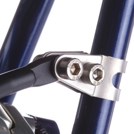

Für die obere Befestigung kann man Tubus-Schellen nehmen. Die haben den Vorteil, dass eine Verschraubung zum Befestigen derselben am Rahmen ist und die andere für die GT-Streben. Somit können die Schellen am Rahmen in der richtigen Position bleiben, wenn ohne GT gefahren wird. Und sie sind recht unauffällig, so dass sie bei abbem GT nicht sehr stören. Aber Stil ist ja sowieso nicht das Hauptargument in dieser Angelegenheit.
Anm: zwischen den Klemmohren sind innen Blecheinlagen. Wenn die Schelle nicht völlig zusammengezogen wird, kann man diese Einlagen durch ein entspr. dickes Einlageblech ersetzen und die Streben außen oder innen anschrauben. Dann kann die Schelle auch dauerhaft fixiert bleiben, auch ohne GT.

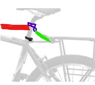

Was es auch gibt, ist eine Sattelstütz-Klemmschelle mit Gewinde für GT-Streben.
Dafür darf aber der Rahmen nicht zu groß sein, sonst brauchts sehr lange Streben, die dann auch ziemlich steil nach oben gehen. Nicht so optimal als GT-Abstützung.
