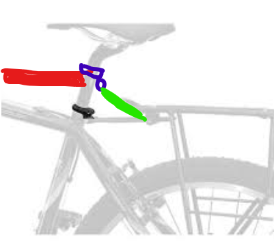

Den Ortlieb hat mir mein Bruder gezeigt, hat ja auch die Sattelstützenanlenkung, hmm.
Diese Carradice-Sache ist mir gänzlich unsympathisch.
Überlege, ob ich was bastel aus einem der Sattelstützenträger. Sind ganz primitive Dinger, aber wenn man das tragende Vierkantrohr umdreht, kommt eine gute Höhe über dem Bremssteg raus, der Winkel passt. Da müsst sich was mit Holz machen lassen (hab ich bei einem Reiserennrad erfolgreich gemacht). Außerdem könnt ich von einem alten Stahlträger eine Doppelstrebe absägen, die leicht von unten drehbar angeschraubt werden kann. Mein KETTLER Alpha hat dann auch die passenden Ösen.
Werd mir das mal überlegen, dann läge alles auch wesentlich tiefer, was ich optisch bevorzuge.

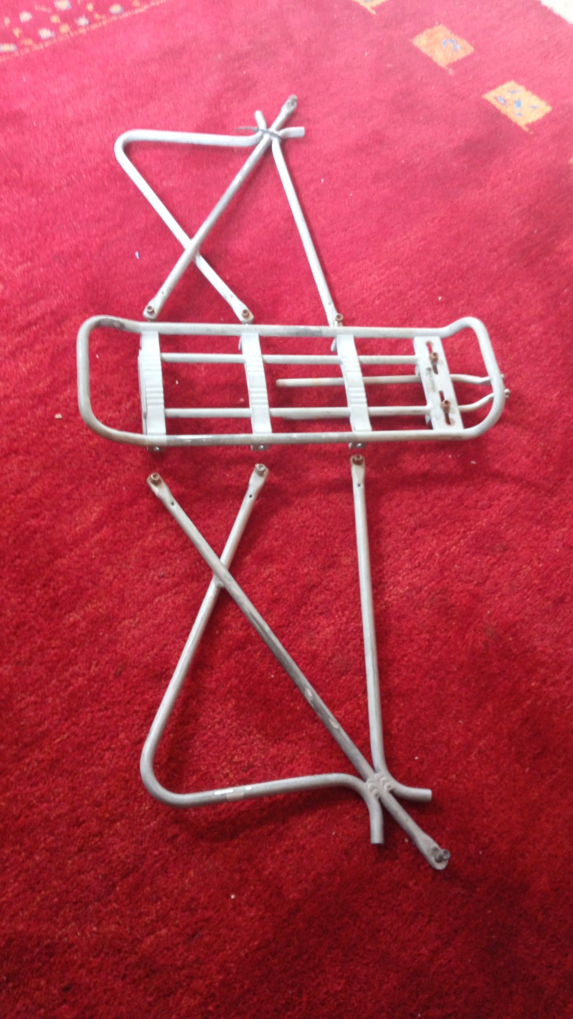

Gerade vorhin einen recht schicken übergebliebenen Aluträger in der Hand gehabt, werd ich mal prüfen.
Hey @samsara da hast Du mich auf eine wahrscheinlich gute Schiene gesetzt, das ist ein Träger, der zwar unten keine Varianz bietet, aber nach vorne lassen sich sogar die Befestigungsschienen im Abstand verändern! Zwar ist da schon eine Verbindung (die eher unwichtig ist), gebrochen, aber das kriegt mein Metallfex hin!
Danke!
Kannst du die Bruchstelle nicht mit einem Kabelbinder fixieren? Hatte das letztens bei einem Rad gesehen, hielt erstaunlich gut. Müsste gehen, wenn der Bruch beim Träger ist und die Öse am den Streben noch intakt.
Die eine anzuschraubende Seite muss mal ziemlich durchgewalkt worden sein (kA, wo ich das Ding herhab, ich hab ihn nur mal bei einem Rad einer meiner Söhne montiert). Die drei Anschraubpunkte fluchten miserabel, und dran Rumbiegen mag Alu ja nicht. Das muss mal der Fachmann richten.

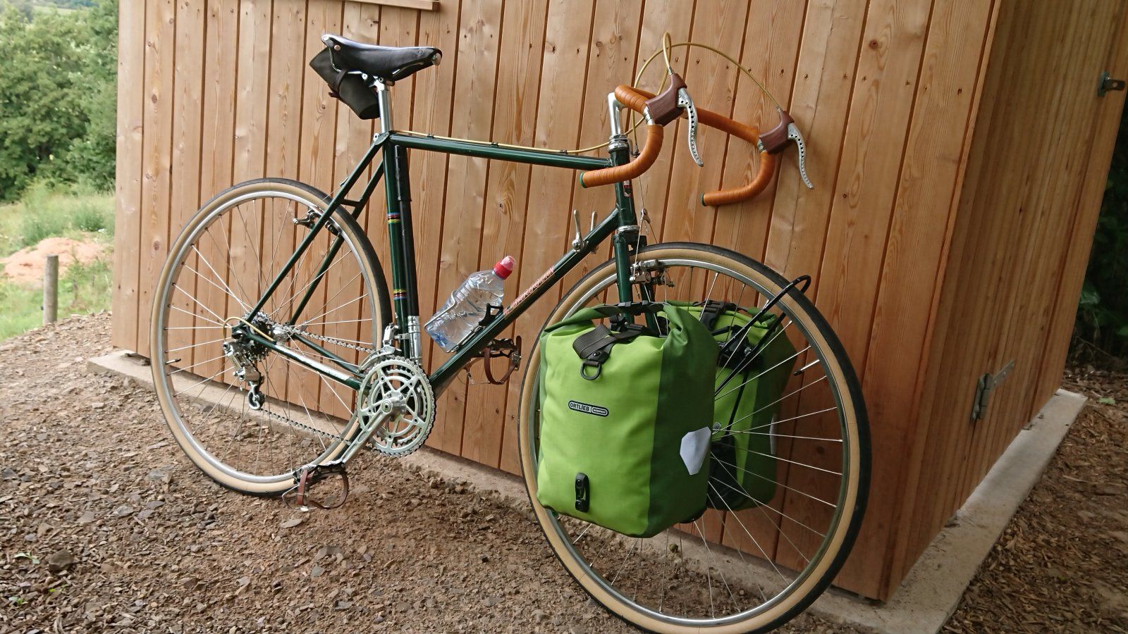

Bei ca. 5-12 Liter würde ich zu einer Lenkertasche raten (Variante 1).
Benötigt man etwas mehr (ca. 14-28 Liter), empfehle ich zwei kleine Packtaschen an einem Lowrider (Variante 2).
Die Gewichtsverteilung auf dem Rad (von Fahrer und Gepäck) ist ausgeglichener, wenn das Gepäck vorne transportiert wird.
Das Lenkverhalten verändert sich dadurch natürlich, aber daran gewöhnt man sich rasch.

Ich hab mich missverständlich ausgedrückt. Es geht mir um eine möglichst werkzeuglose Schnellmontage eines hinteren Gepäckträgers an ein reines Rennrad (ist ein Rad mit Ösen - für Schutzbleche - noch ein reines?), der dann halt auch zwischenzeitlich schnell weg kann. Mit Gepäcktransport vorne werde ich mich auf meine alten Tage nicht mehr beschäftigen, Ortlieblenkertasche ist an meinen Reiserädern. Ich will aber kein Montagegedöns am reinen RR (außer Schrauben in jenen Ösen, mit Flügelmuttern für die Schnellmontage).
@Bonanzero (wieder mal) hat die Gewichtsverteilungsvorzüge bei Gepäck vorn bzw ideal verteilt in einer Graphik mit Prozentzahlen mal dargestellt, das hat mich sehr beeindruckt. Dennoch schreckt mich der Einfluss aufs Lenkverhalten ab. Ich bin nicht so der Weltenbummler, habe aber auch schon mehrtägige Radreisen mit Zelt&Co hinter mir (dann hin&wieder auch mit Anhänger). Es ist mir weder ein HR wegen Überlastung zusammengebrochen noch Lenkungs-/Rahmenflattern aufgetreten, und Stylefragen sind mir (bekanntlich) völlig wumpe. ...
