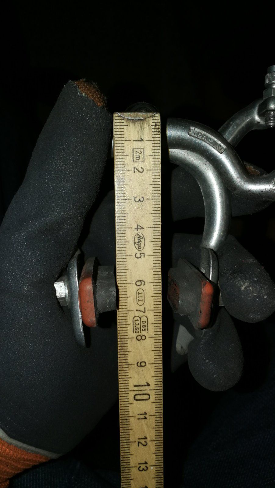

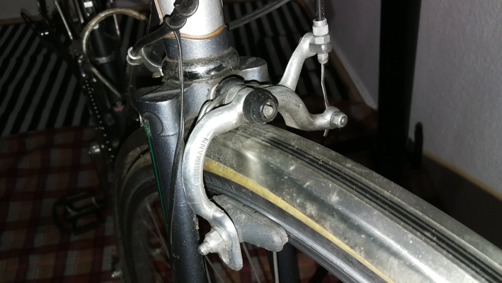

60 sollen gehen, weil das Bremsschenkelmaß (wenn man das so nennt) bei dem Raleigh 60mm ist.
Wenn man sich die Montageposition der Bremsschuhe zur Felge so anschaut sollten ca. 49mm locker ausreichen - ausser da sollen 650B o.ä. kleinere Laufräder rein.
Die zuvor anvisierten Dia Compe Bremsen dürften konstruktionsbedingt keine nennenswerte Verbesserung der Bremsleistung bringen - ggf. mal testweise gescheite Bremsschuhe montieren, die Weinmänner warten und Züge/Hüllen erneuern.
img_20221215_193718-jpg.1189473
Ok Danke. Ich habe von Mitte Schraubloch bis Mitte Felge 60mm gemessen. Das sind normale 28er wenn mich nicht alles täuscht.
Aber wenn das passen sollte nehme ich alte Dura Ace.
Vorne 50mm, hinten 53mm.
Ebenfalls ein Raleigh. Von daher kann ich 60mm kaum glauben.
Also, so waren die Weinmann eingestellt. Das ist sogar etwas mehr als 60.
[EDIT] Das ist hinten. Vorne messe ich auf die Weise so 57.
Beim messen darauf achten, dass der Zollstock oben in der Mitte der Klemmschraube sitzt.
Kann ich so nicht erkennen, sieht aber aus als wenn du von ganz oben gemessen hättest.
An deiner Stelle würde ich mal nach Dia Compe suchen, die sind günstig und gut.

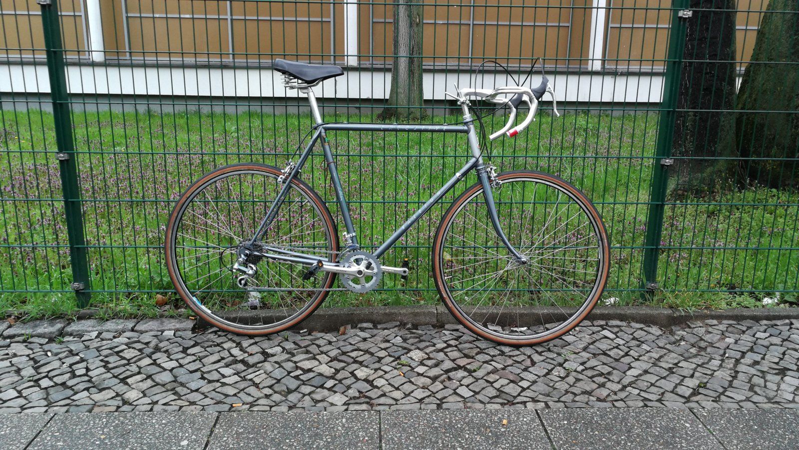

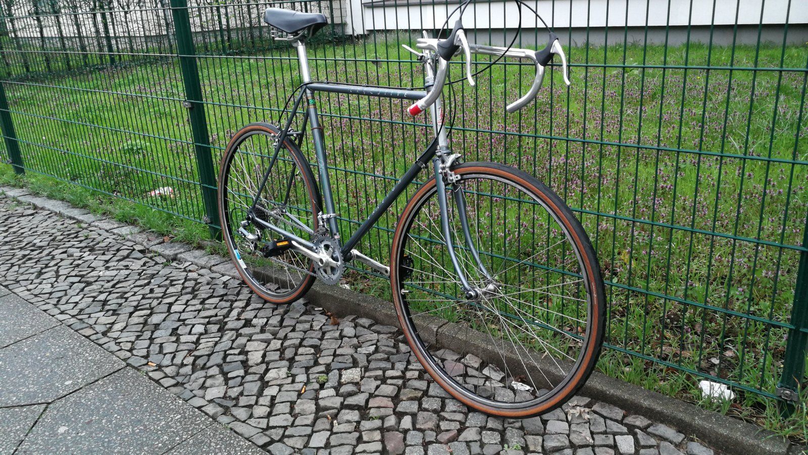

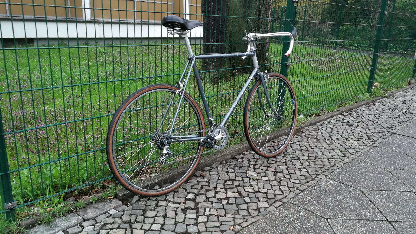

Heute eine Regenpause genutzt und eine erste Testfahrt gemacht. Ist ein geiles Rad. Der Vorbau ist allerdings zu lang. Die fast neue Kette und der runtergefahrene Zahnkranz gehen nicht zusammen.
Anhang anzeigen 1247873Anhang anzeigen 1247874Anhang anzeigen 1247875
Der Rahmen sieht (bei der Sitzhöhe) etwas knapp (in der Größe aus).
Oder täusche ich mich da?
Das Rad geht auch optisch sicher noch schöner. ;)
Soll dieser Sattel drauf und die Plastikpedale dran bleiben?
Ja stimmt, der Rahmen ist etwas klein für mich. Ich bräuchte wohl 62 Rh.
Natürlich sollen noch andere Pedale und Sattel dran.
Das ist der aktuelle Stand. Es rollt gut, schaltet gut, bremst schlecht. Es sieht gut aus finde ich, bis auf die Pedale und das helle Lenkerband. Es ist natürlich nicht originalgetreu und wird es auch noch weniger. Die Bremsen müssen besser werden (vorne Dura Ace, hinten Weinmann. Hinten reicht die Schenkelweite (?) der Dura Ace nicht aus). Ich werde mal Klötze von V-Brakes probieren.
