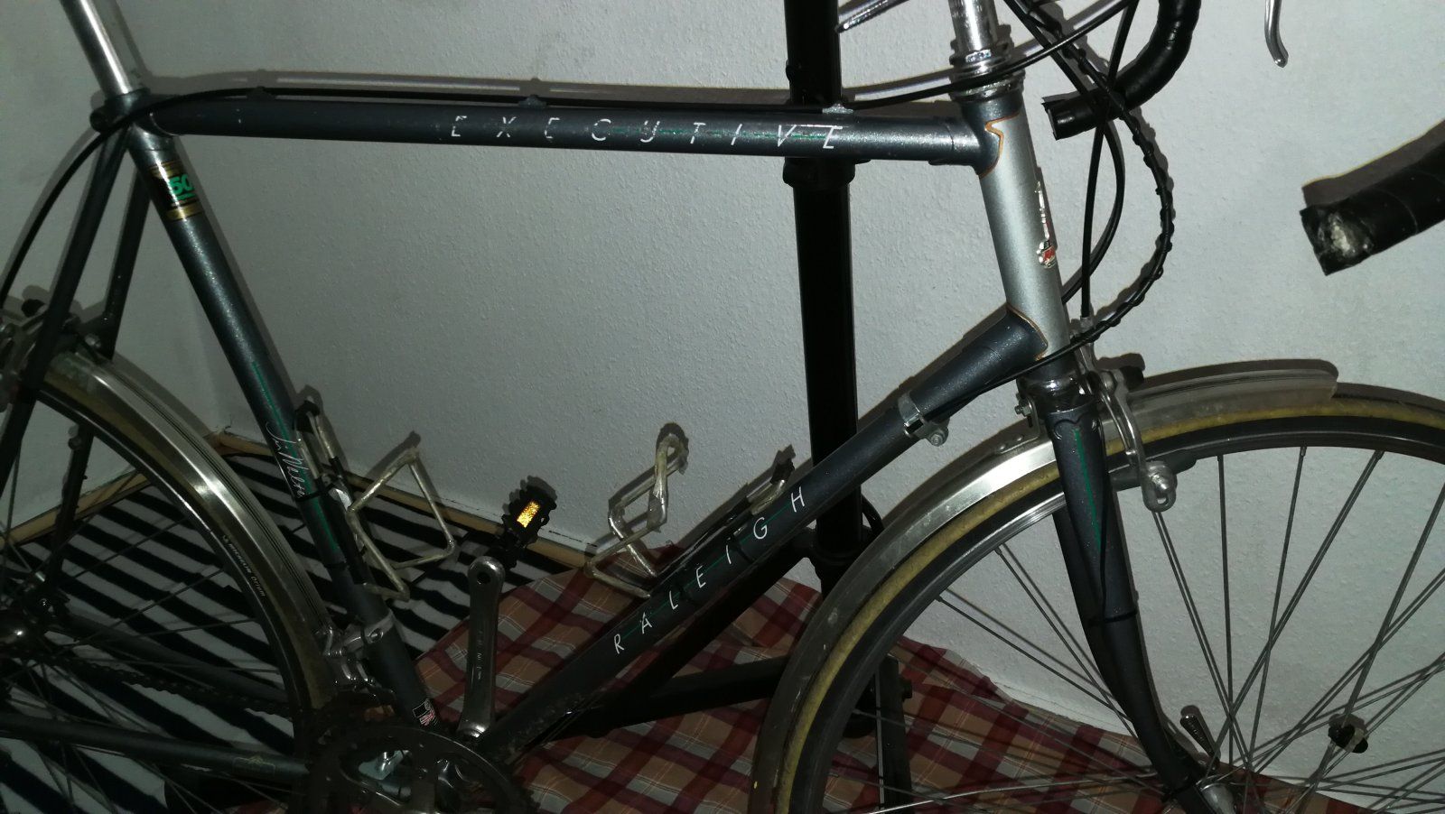

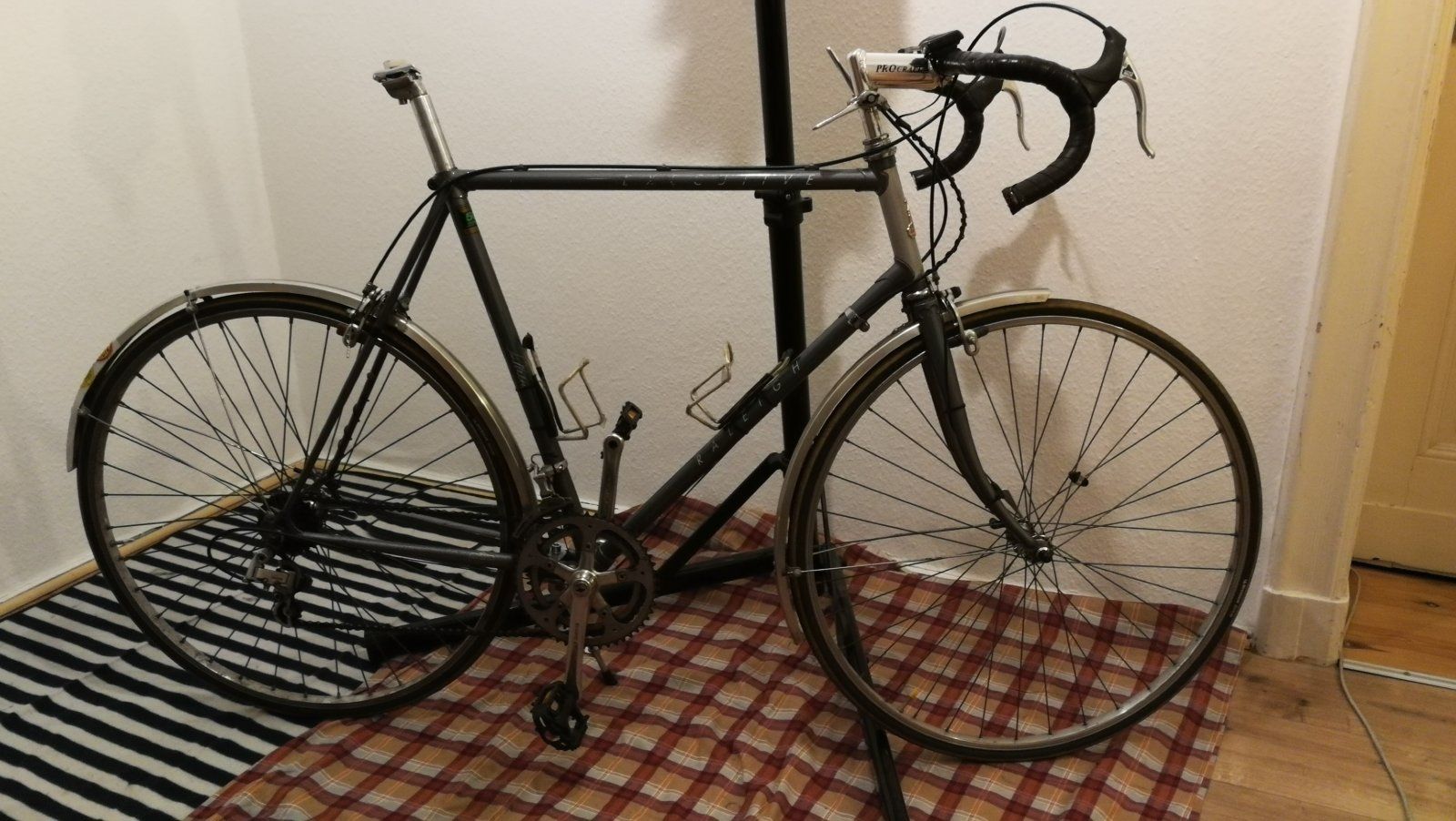

Ich bin nie Dropbar gefahren, nur früher bis Mitte 2000er Stahl, seitdem Alu, also Zeit für ein Randonneur. Ich habe bei ebay Kleinanzeigen ein Raleigh Executive in 60er RH gefunden und gekauft. Die ersten 10 Km haben schon Spaß gemacht. Es gibt allerdings viel dran zu tun und mir scheint soweit, das könnte ein Fahrrad sein, dass etwas Putzen und Arbeit lohnt.
Fürs erste will ich so 32-36mm Reifen und einen breiteren Lenker, der nicht gleich nach vorne abfällt. Außerdem brauche ich kleinere Gänge.
Wie es dann weitergeht, weiß ich noch nicht. Einerseits ist es schön und praktisch und günstig, alles Original zu erhalten. Andererseits wären integrierte Schalt-/Bremshebel auch gut. Für mich muss es nicht originalgetreu sein, Hauptsache es passt optisch und funktioniert gut.

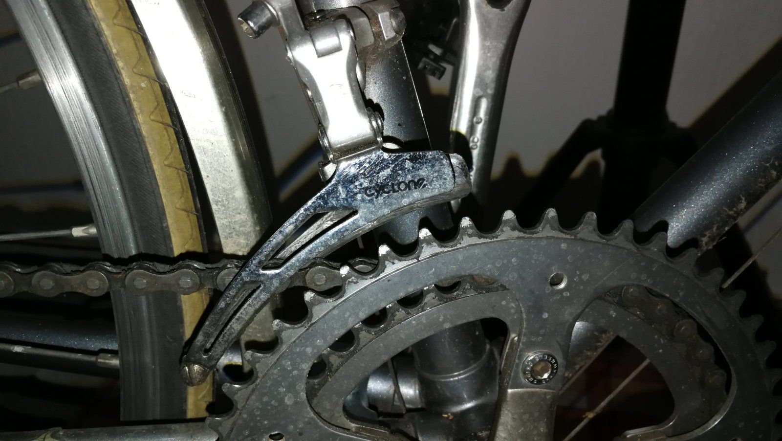

Auseinandergebaut ist es inzwischen komplett. Sieht soweit alles gut aus. Jetzt frage ich mich, ob das Steuerlager noch geht. Rat in o.g. Thread war, Kugeln neu ohne Käfig einzusetzen. Das werde ich wohl mal probieren. Ansonsten wird noch weiter geputzt. Schaltung sieht schon richtig gut aus.

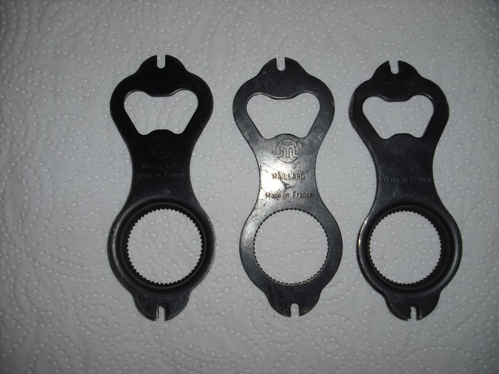

Das sieht nach einem Helicomatik ZK aus, brauchst du so einen Schlüssel, oder vorsichtig mit einer Wapu
Danke, den müsste ich mir besorgen. Die Kassette wackelt leicht. Hier bei Sheldon Brown steht, dass die Helicomatik nicht viel taugen. Vielleicht hole ich mir ein anderes Hinterrad mit einer Kassette mit mehr Bandbreite. Wobei dieses jedenfalls keinen Seitenschlag hat und soweit noch ganz gut aussieht. Hm.

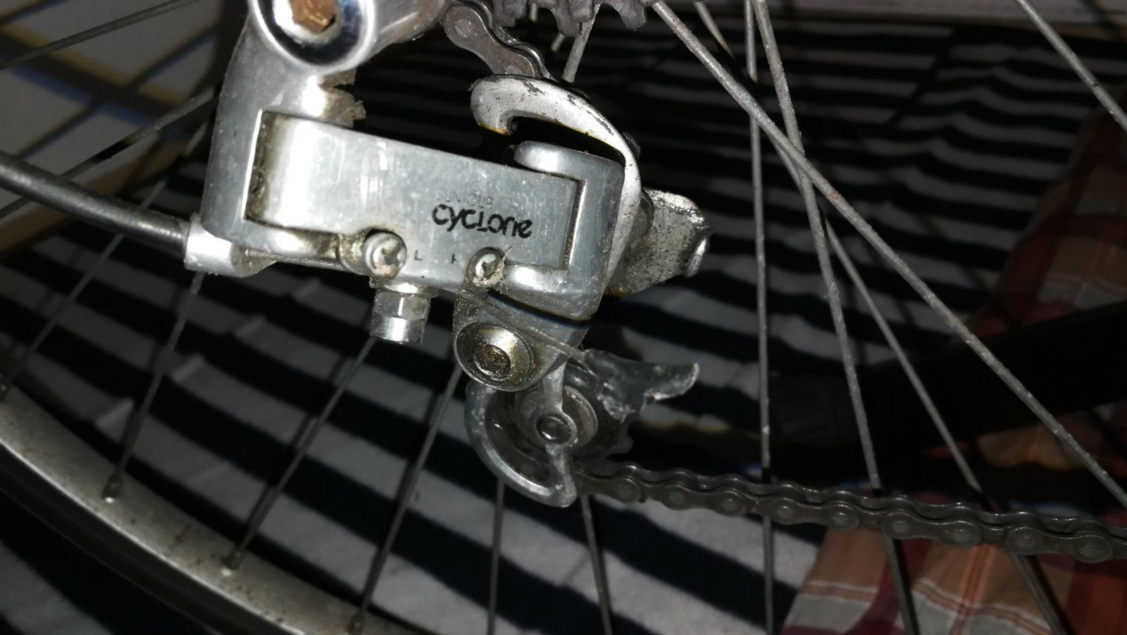

Das bringt die nächste Frage mit sich: Die Schalthebel sind nicht indexiert; was kann die cyclone Schaltung maximal an Ritzelgröße?
Wenn du mit dem Rad Kilometer machen willst, würde ich auf ein klassisches System umrüsten, je nachdem wie die Einbaubreite vom Rahmen ist. Die ersten Generationen Cyclone SW haben bei mir max 28 Z geschafft, HR ganz hinten im Ausfallende.

Wenn wir bei Suntour bleiben dann wurde ich eine spätere Cyclone Generation geben. Ist recht gut erhältlich aber etwas unterschätzt. Positiv auch noch dass der etwas Grösser als 28 Zähne schalten kann, sowohl Ritzelgrösse als Unterschied.
Zum schalten entweder 7-Fach Suntour Lenkerschalthebel oder 7-Fach Suntour Command. Mit dem letzteren kommt du nah am Komfort der Bremsschaltgriffe.
Als Hinterrad dann nicht den Helicomatic, der passt nicht zum Rad, sondern ein normales SchraubkranzHR, z.b. mit Mavic Naben und Suntour 7-Fach Schraubkranz, z.b. 12-32.
Dann kannst du vorne das innere Kettenblatt austauschen gegen was kleineres und kannst auch im Mittelgebirge noch fahren.

Vorne nehme ich das 42er Blatt nach außen und innen ein 34er. Es soll erstmal günstig bleiben. Dann kann ich das 42er später bei Bedarf mit einem größeren tauschen.

Der Rahmen hat übrigens eine Einbaubreite von 126. Ich würde ja sagen kein Problem auf 130 aufzubiegen, aber da ist das Blech unten zwischen den Kettenstreben für den Ständer. Weiß nicht ob das damit geht. Würde ich mal probieren.
Aufbiegen braucht nicht, Suntour 7-Fach geht auf 126mm.
Cyclone neuester Generation hätte ich indertat noch.

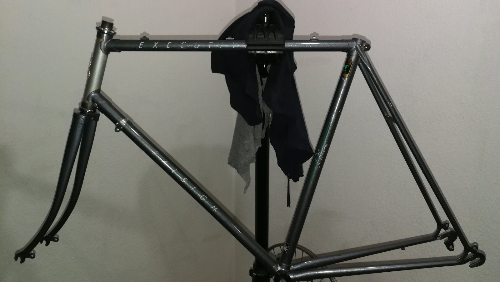

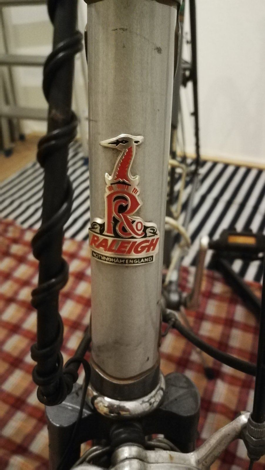

Ich habe Rahmen und Gabel geputzt und ein wenig mit Wachs poliert. Ich habe neue Kugeln (3,969mm) mit viel Fett ohne Käfig in in die Lenkkopflager eingesetzt. Das Lager selbst habe ich nicht getauscht. Es waren kleine Furchen in den Konussen sichtbar.
Wenn ich die Schraube jetzt etwas fester anziehe, rastert die Gabel deutlich spürbar. Wenn ich es nur locker-handfest anziehe, läuft sie weich.
Neues Lenkkopflager ist dran. (Passt optisch eher weniger, da 90er. Fällt aber andererseits kaum auf, da es die gleiche Farbe hat wie der Rahmen.)
