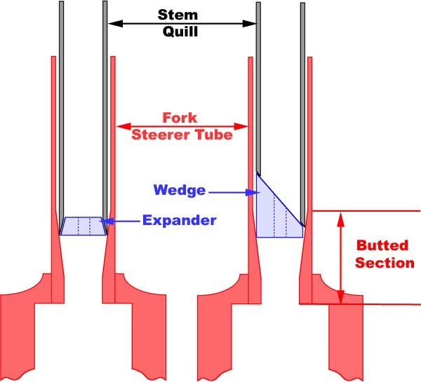

Ist der Vorbau eventuell so weit versenkt, dass der in dem Bereich klemmt, wo die Materialstärke im Schaft wieder zunimmt bzw der Innendurchmesser geringer wird? Hatte dadurch auch mal das Problem. Etwas weiter oben geklemmt und gut war.
Oder verbindest du da eventuell irgendwelche Sondermaße die nicht zusammengehören? Da gabs ja allerlei ulkiges Zeugs...
Bild ausgeliehen bei Sheldon Brown:
Soll auch nicht gerade ungefährlich sein.
