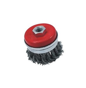

wenn ich mit der dicken gezopften Topfbürste auf der Flex an nen Rahmen gehe (gestern mal an ner Gabel versucht) zieht die ziemliche Riefen ins Metall ....
zu heftig um nen Rahmen zu strippen (geringe Materialstärke)? Oder egal, schleifen, grundieren und gut is?
Die getopfte Zopfbürste ist keine gute Idee, damit bringt man ein dünnes Rohr schnell zum Glühen. Mein Entlacker nimmt ein "ausgelaugtes" Bad, das er für seine Serienteile nicht mehr verwenden kann. Da ist der pH-Wert schon milde, dafür bleibt der Rahmen ein paar Tage drin. Das ist billig und läuft marketingtechnisch unter "Softentlackung". :D Solange es sich nicht um die Entfernung von Pulverbeschichtungen handelt, würde ich eigenhändiges Glasstrahlen dennoch vorziehen. Das hat auch keinen Materialabtrag, hinterläßt eine seidige Oberfläche und ich sehe, was ich tue.
Ich wollt's halt selber machen... und nicht Tage damit zubringen ;)
Naja, dann steh ich doch mal früh auf und bring ihn zu strahlfix.
Mit so'ner Topfbürste für die Flex habe ich letztes Jahr 2 Rahmen völlig problemlos entlackt! Da hat nichts geglüht und Material wurde da auch nicht wirklich abgetragen (außer natürlich die Farbe). Auf jeden Fall vorher testen.
Das was DU da zeigst ist keine Topf, sondern ne Zopfbürste.
Topf heisst sie ist wie ein Topf geformt. Kann zusätzlich auch gezopte Drähte haben.
das was ich da hab ist ein ziemlicher Brummer - 10cm Durchmesser auf ner mittleren Flex moniert... ich denke es ist auch abhängig von der Anwendung.
wenn man mit der Kante abträgt und nicht gross druck ausübt sollte es eigentlich ganz gut gehe. Vertikal aufgesetzt zieht sie echt Riefen in den Stahl.
Es gibt auch für die Bohrmaschine weichere Bürsten, das klappt auch ganz gut (war aber auch ein günstiger Rahmen mit dicker Wandstärke).
Bohrmaschine dreht so lahm im Vergleich zu ner Flex. Ich bin im Keller von nem Wohnhaus und kann nicht stundenlang lärmen...
Aber: ich sehe gerade... es gibt unterschiedliche drahtstärken bei Zopf/Topf/Rundbürsten. Ich hab da was ultragrobes meine ich. Ne Bürste aus 0.3mm Draht sollte zärtlicher zur Sache gehen.
