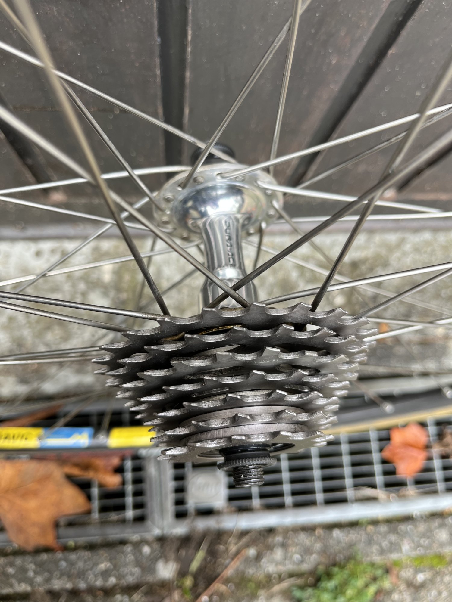

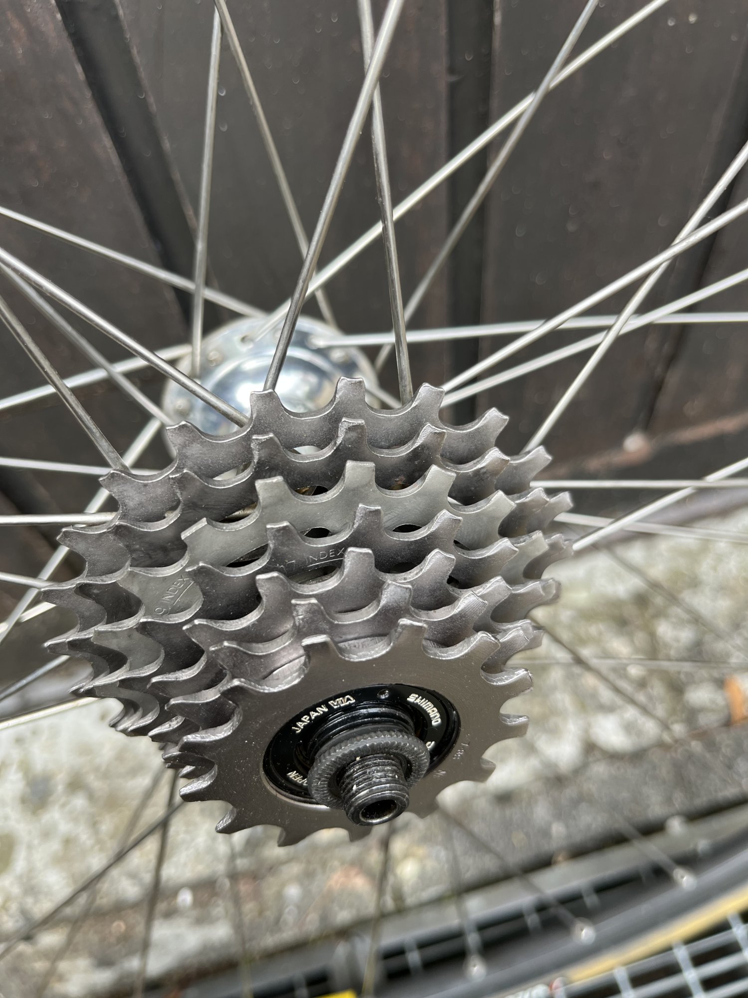

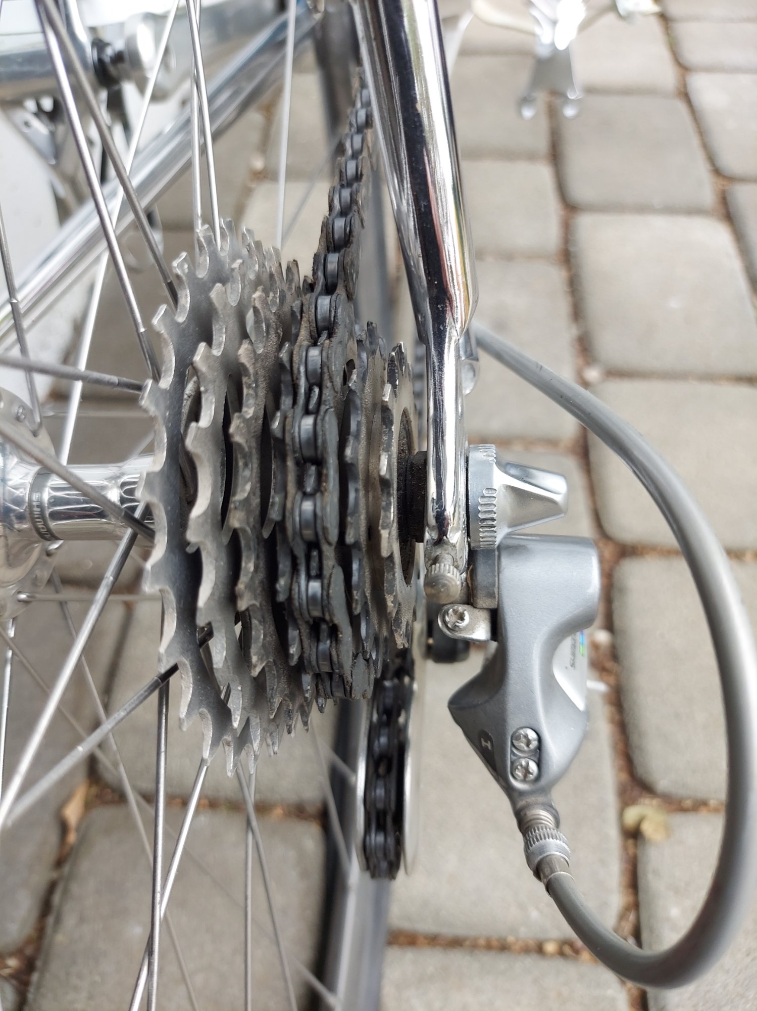

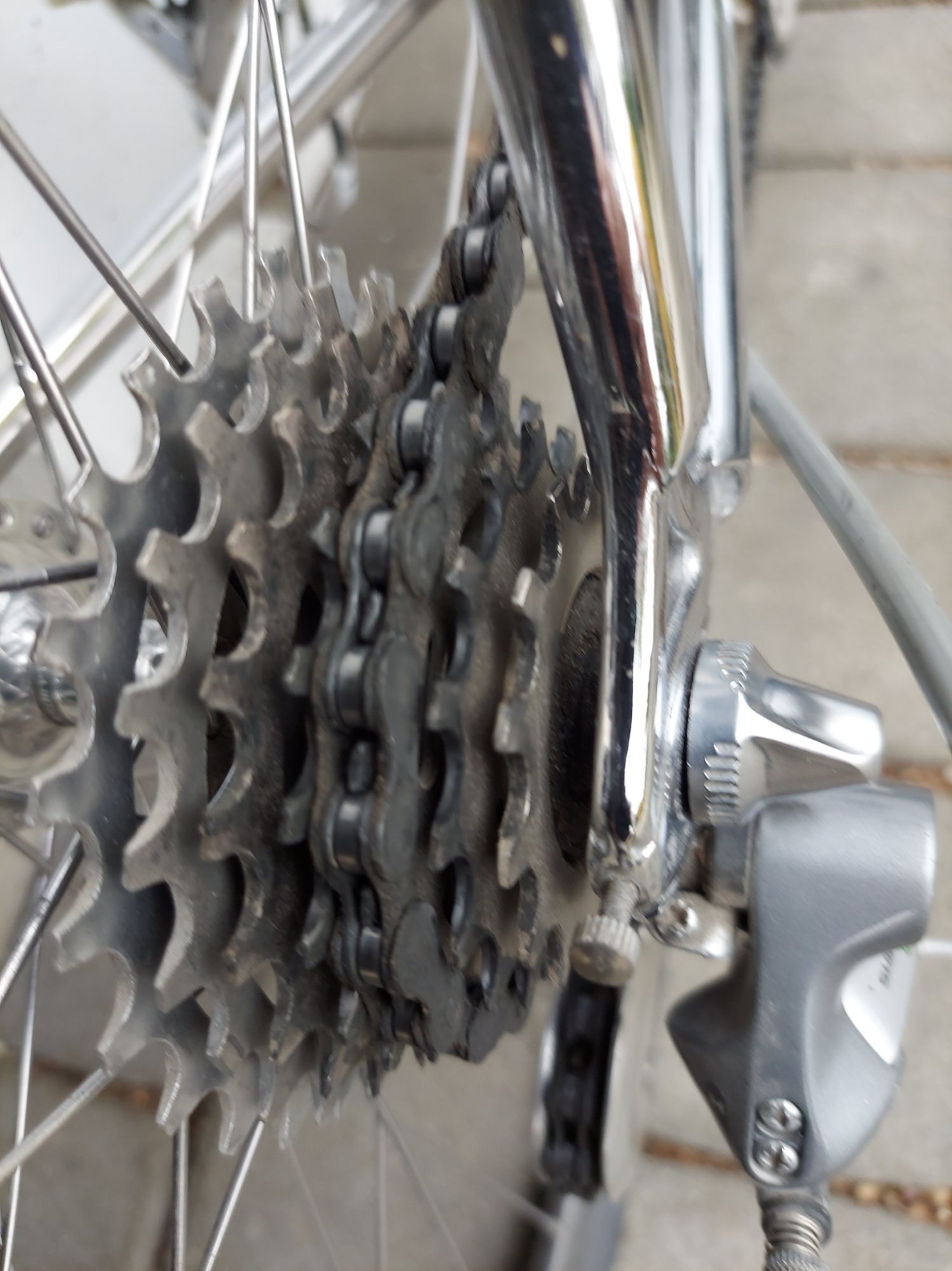

Hier sind die versprochenen Fotos, ich habe die Schraube am Schalthebel gerade eben noch ein bißchen anziehen können. (Nicht angeknallt)
Ich hatte auf einer kleine Proberunde vor der Tür das Gefühl das es deutlich besser geworden ist und das krasse Krachen von heute Mittag weg war. Ich werde morgen früh mal eine größere Runde drehen und dann berichten. Kann es denn tatsächlich auch draran liegen das quasi das Schaltwerk zu stark für den zu laff eingestellten Schalthebel war?
Mal abgesehen davon das der Kranz nicht mehr der beste ist.
Beste Grüße
Sven
Das ist ein mir bekanntes Beispiel für eine nicht funktionierende Kombination aus Zahnform und Kette.
Ich habe vor einiger Zeit einen nigelnagelneuen Maillard (Sachs) Zahnkranz mit einer neuen 808 Kette montiert und hatte das gleiche Phänomen wie du.
Lösung: andere Kette (Sedis) oder anderer Zahnkranz
