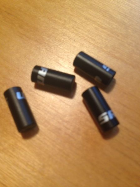

Jetzt, da es mutmaßlich zu spät ist, eine Frage: wofür sind die gut? Waren insg. 6 bei den Zügen der Force Gruppe dabei und irgendwie habe ich die an keiner Stelle (anders als die etwas größeren ohne Logo, die sind alle verbaut) zwingend gefunden.

OK, klingt logisch, und über die dünneren Schaltzüge passen sie tatsächlich auch drüber. Hatte gerade erst bemerkt, dass das zwei verschiedene Hüllensorten sind. Na dann kriege ich sie ja doch noch unter. Immer schön, wenn das Puzzle aufgeht. ;-)
