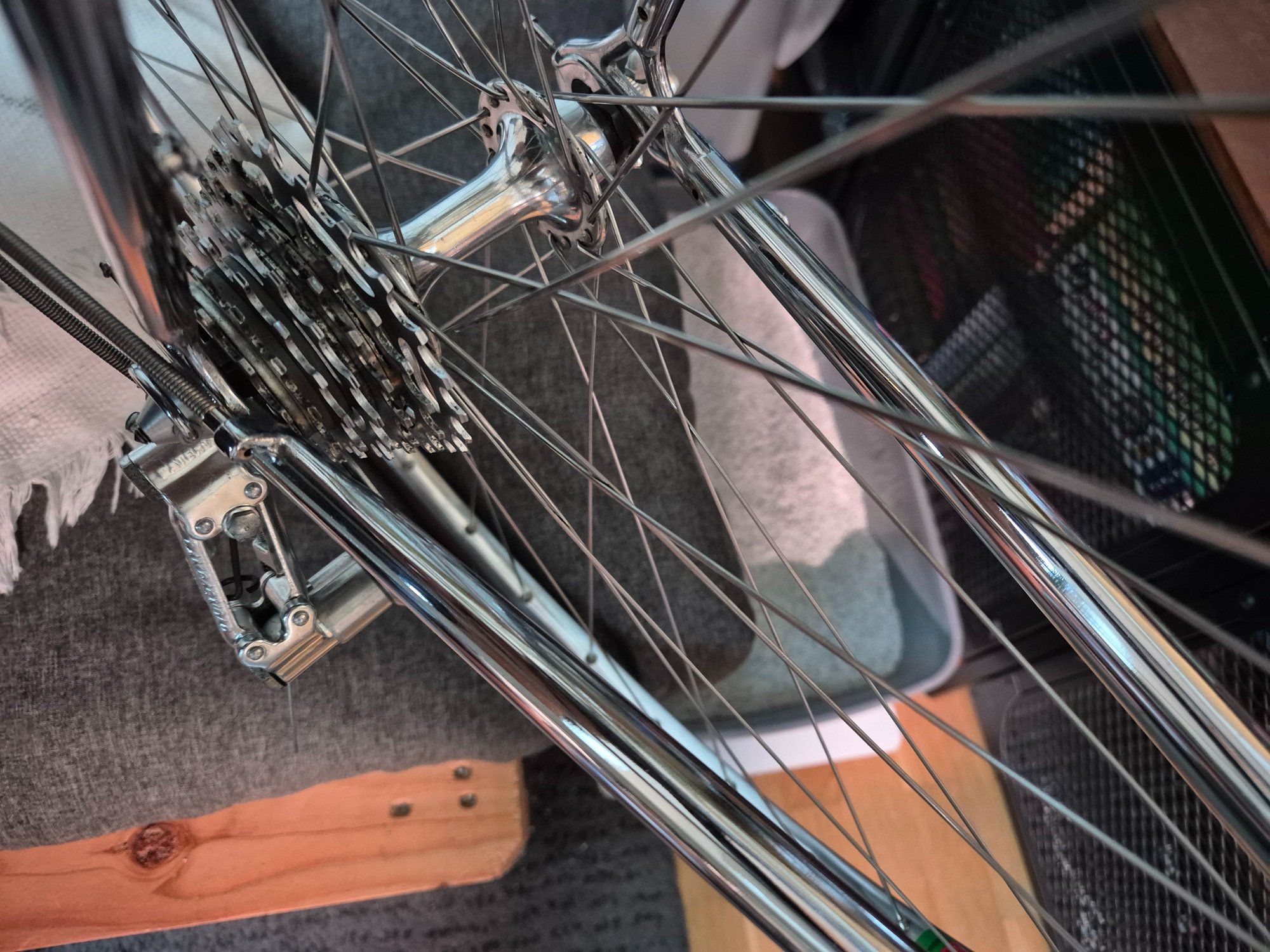

Hi Freunde. Folgendes Problem stellt sich dar! Das kleinste Ritzel schleift an der Innenseite der Kettenstrebe. Die einzige Lösung wird wohl sein, doch eine 6× Übersetzung zu fahren, oder übersehe ich da etwas?
Hast Du hinter dem Zahnkranz noch eine
dünne Distanzscheibe?
Hat man schon mal so verbaut....die könntest
Du dann entfernen.
Ansonsten evtl. die Kontermutter ab und eine
dünne Distanzscheibe oder Fitschenring dort
verbauen.

Ich schau mal nach.
Ansonsten wäre es aber unschädlich, auf der 126er Achse nen 6-Fach Schraubkrank zu fahren, richtig?
Wie viele Zähne hat denn das kleinste Ritzel ?
Ein 13er oder 14er würde ggf. nicht an der Kettenstrebe schleifen.
6-Fach Schraubkrank
Die Gesamtbreite von 6 und 7fach Standard-Schraubkränzen (kein compact) unterscheidet sich etwa um 1.5 - 2mm. +1mm Spacer auf der Antriebsseite würde auch helfen und ist kein "Pfusch" sondern gängige Anpassung.
Das Kleinste ist ein 14er.
Danke für die Einschätzung!
1,5-2mm würden ausreichen. Es fehlt wirklich nicht viel.
Müsste ich den Spacer auch auf der anderen Seite einbauen, dass das Rad weiterhin mittig läuft oder ist das zu vernachlässigen?
Entweder Kassette mit kleinerem Abschlussritzel (könnte schon reichen)
oder beide Seiten aufspacern, wobei der Rahmen etwas geweitet werden müsste oder links 2mm Spacer raus, rechts rein und mittig zentrieren.
