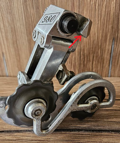

Da das Schaltwerk keinen verstellbaren Anschlag hat und sich der Parallelogrammkörper also nicht weiter nach vorne stellen läßt (sofern Du den Anschlag nicht gerade abfeilst, siehe Bild unten), kannst Du lediglich versuchen, die größtmögliche Kettenlänge zu nehmen. Damit wandert das obere Schalträdchen etwas Richtung Tretlager.

(Bild: Velo De Luxe)

Ist das Schaltwerk denn richtig zusammen gebaut? Hier auf dem Foto sieht das ganz anders aus:
https://www.rennrad-news.de/forum/attachments/bild0559-jpg.84936/

@Branden Madox ich habe am Schaltwerk selbst ehrlich gesagt nichts geändert. Hatte es nur demontiert und ein wenig gereinigt äußerlich.
