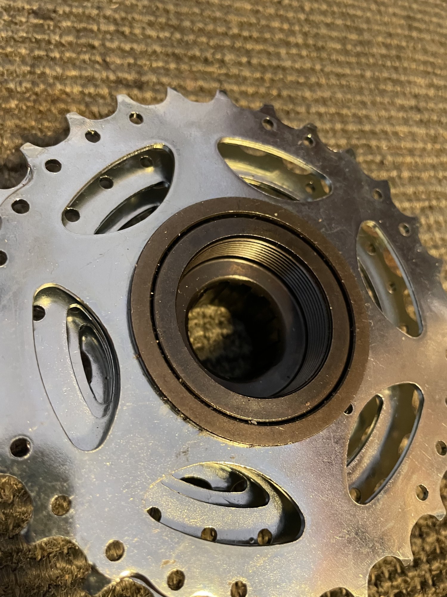

Ich nehme alles zurück, er hat doch korrekt gearbeitet aber der besagte 3,3 mm Spacer ist nicht schwarz sondern auch grau......was bin ich erleichtert.....
Auf die Dicke habe ich nie geachtet nur der eine äußere Spacer ist halt anders, hatdiese Zentrierlöcher nicht...

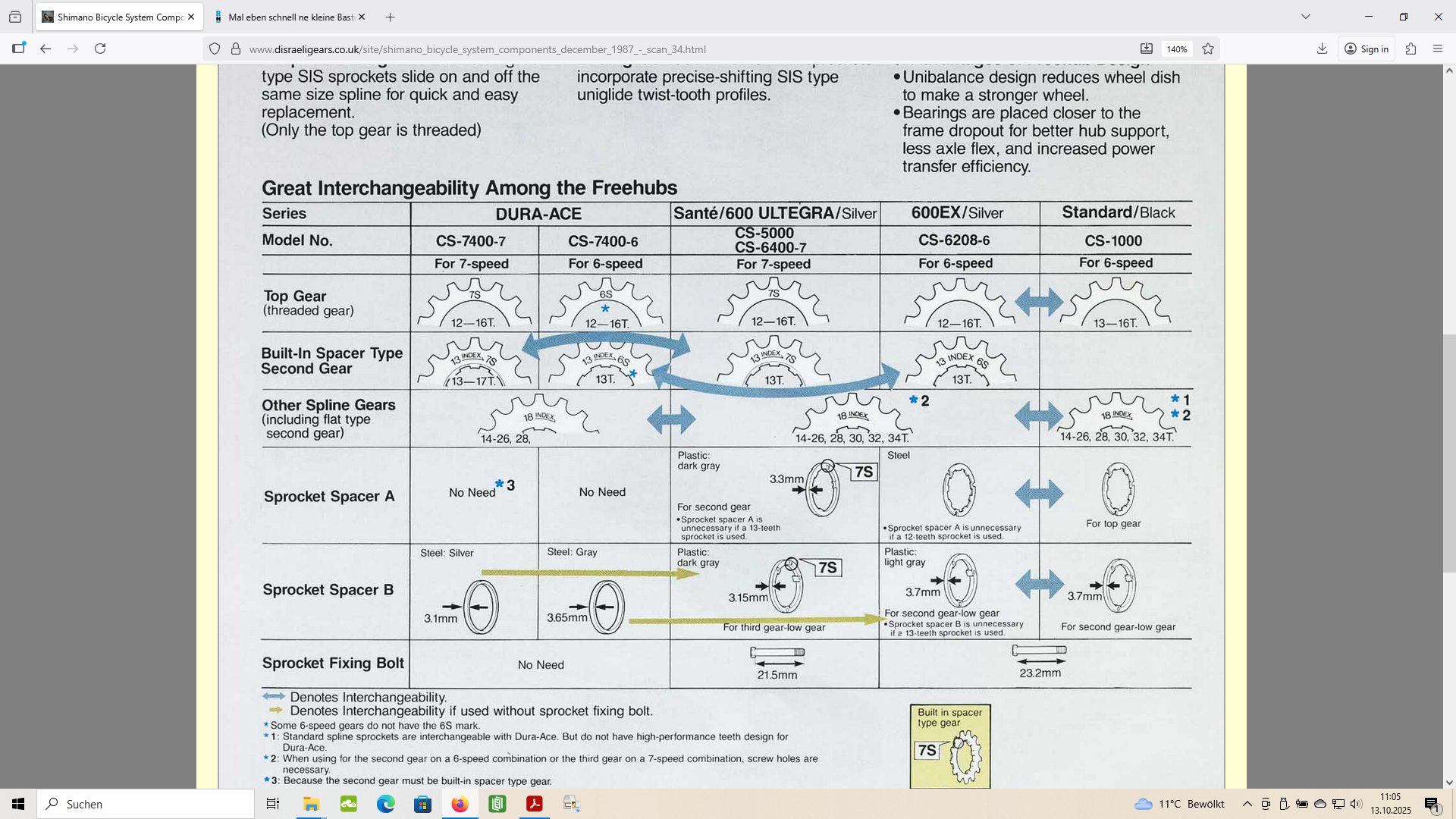

Es gab dazu von Shimano eine anschauliche Übersicht. Siehe Shimano Bicycle System Components (December 1987) bzw. Shimano Bicycle System Components (August 1988). Die 3.3mm Spacer gibt es auch in "Dark grey" wie bei deinem Ritzelpaket verbaut.
Ich war immer zufrieden mit dem HG Kasettensystem, habe 13 und 14 als kleinstes Schraubritzel und dann in Einerstufen 14 bis 24 .....und noch ein paar gröbere "Rettungsringe".
Man lernt nie aus
Das hilft tatsächlich das Shimano Kasetten Steckritzel System ansatzweise zu verstehen.
Steht auch drin bei Notes " thread dimension top gear dura ace different from other top gears" das ist das Thema mit dem kleineren Schraubdurchmesser.
Warum dann aber Dura Ace auch "nur" 12 Zähne Minimum hat genau wie die anderen Syteme werde ich nie verstehen.....?

Die Übersicht zeigt 12- 16 fürs Top Gear Schraubritzel. Natürlich für diese alten UG Systeme,
Habe allerdings selbst nie so ein 12 er gesehen, ist mit auch zu klein so trittstark bin ich nicht dass ich das brauche

ah, okay. Ich glaube aber nicht das dies so stimmt, ein zwölfer wird nur auf das Dura Ace Gewinde gehen. Ich erinnere mich dass gerade das der Grund war ein kleineres Gewinde einzusetzen. Da ist diese Übersicht wohl fehlerhaft...
