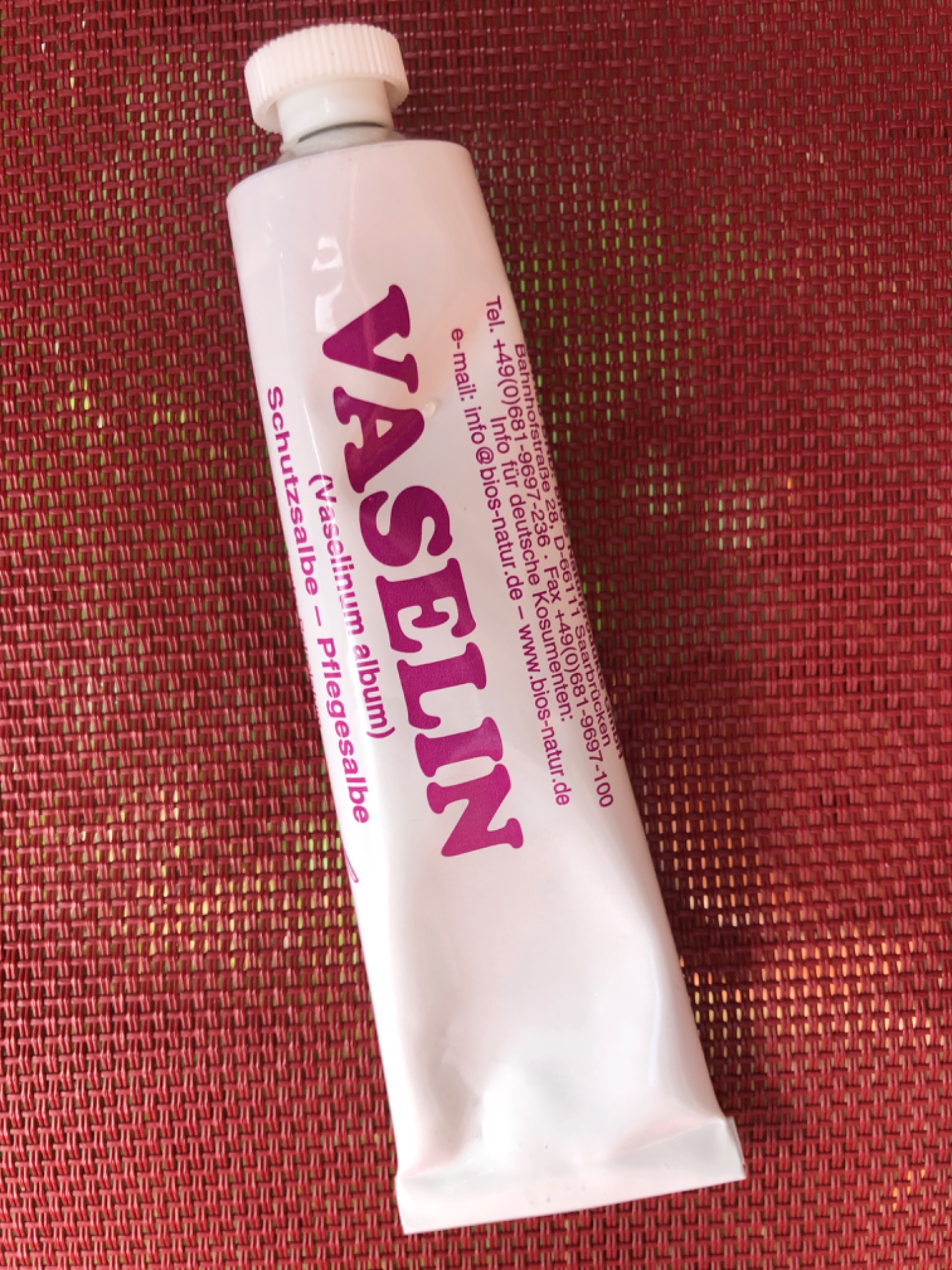

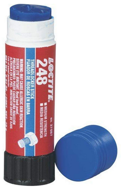

Meine Tretlagerpatrone dreht sich während der Fahrt von links nach rechts vollständig aus dem Rahmen. Also die gesamte Patrone. Verbaut ist dieses Tretlager:
Ich verbaue meine Tretlager regulär immer mit Fett auf dem Gewinde, um den Ausbau irgendwann zu erleichtern. Das war jetzt hier offensichtlich nicht so eine gute Idee, da Borde fehlt, an der Spannung aufgebaut wird. Also Tretlager komplett entfetten und mit chemischer Schraubensicherung neu montieren?
Um das Gewinde Teflonband 3 Lagen wickeln
Gibt's im Sanitärbedarf
Das füllt die Differenz zwischen Lagermuffe und Schalengewinde aus
Wahrscheinlich wurde die Muffe x mal nachgeschnitten
Genau das hatten wir bei der vorletzten Ausfahrt bei @RoKaDo.
Da waren die Lagerschalen nicht fest und es fehlt Schaubensicherung. Passiert nur bei Ita.
