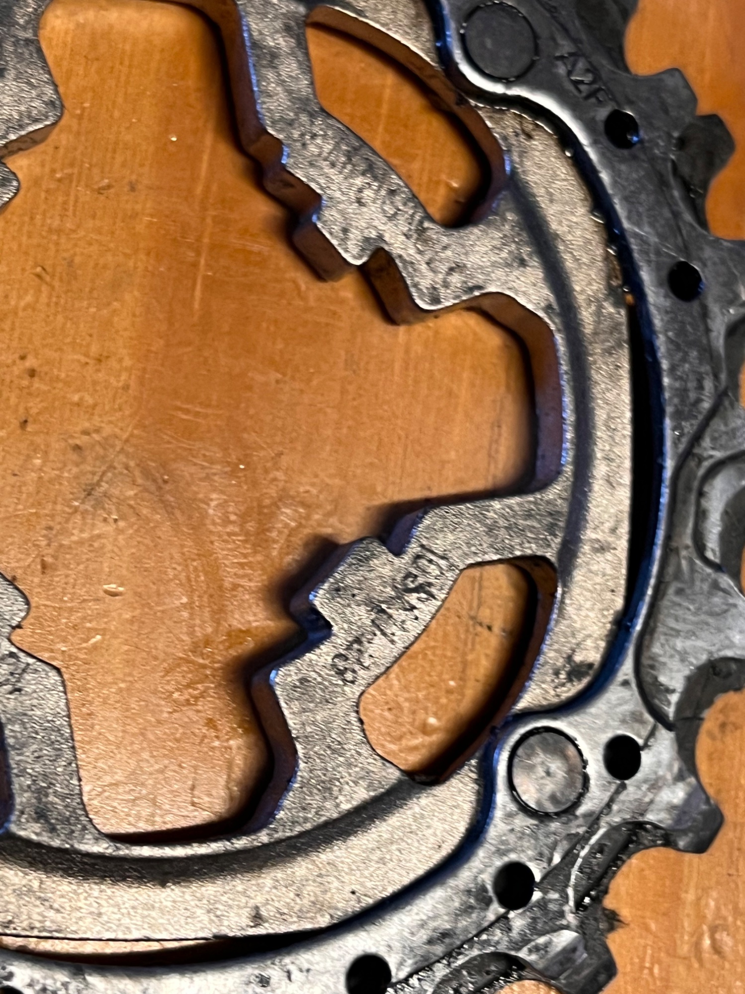

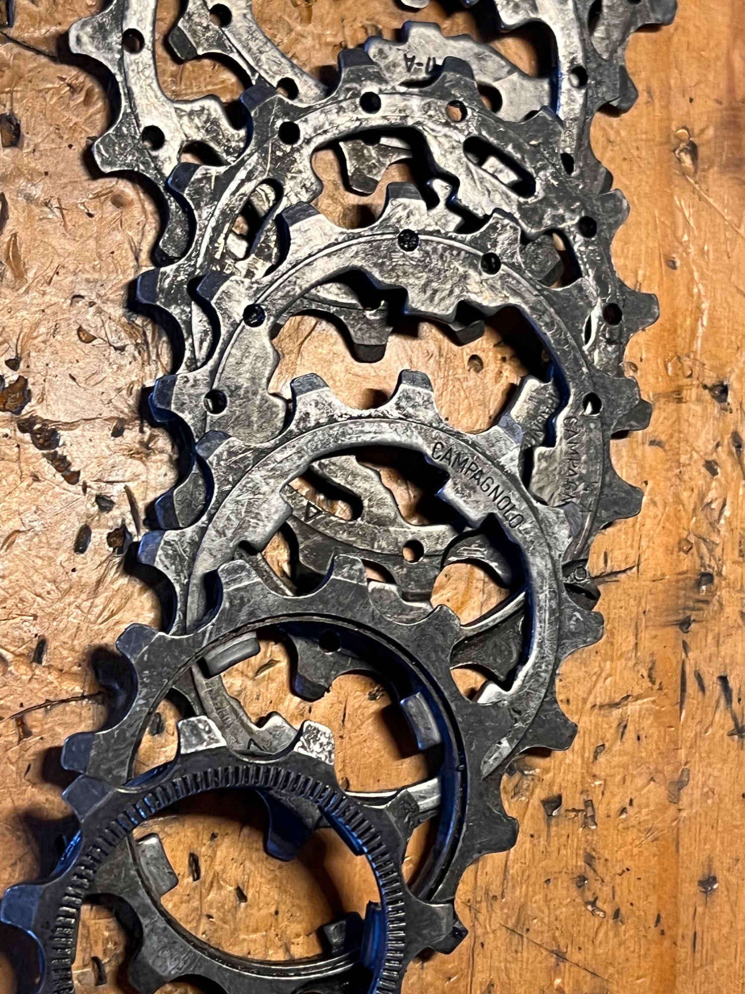

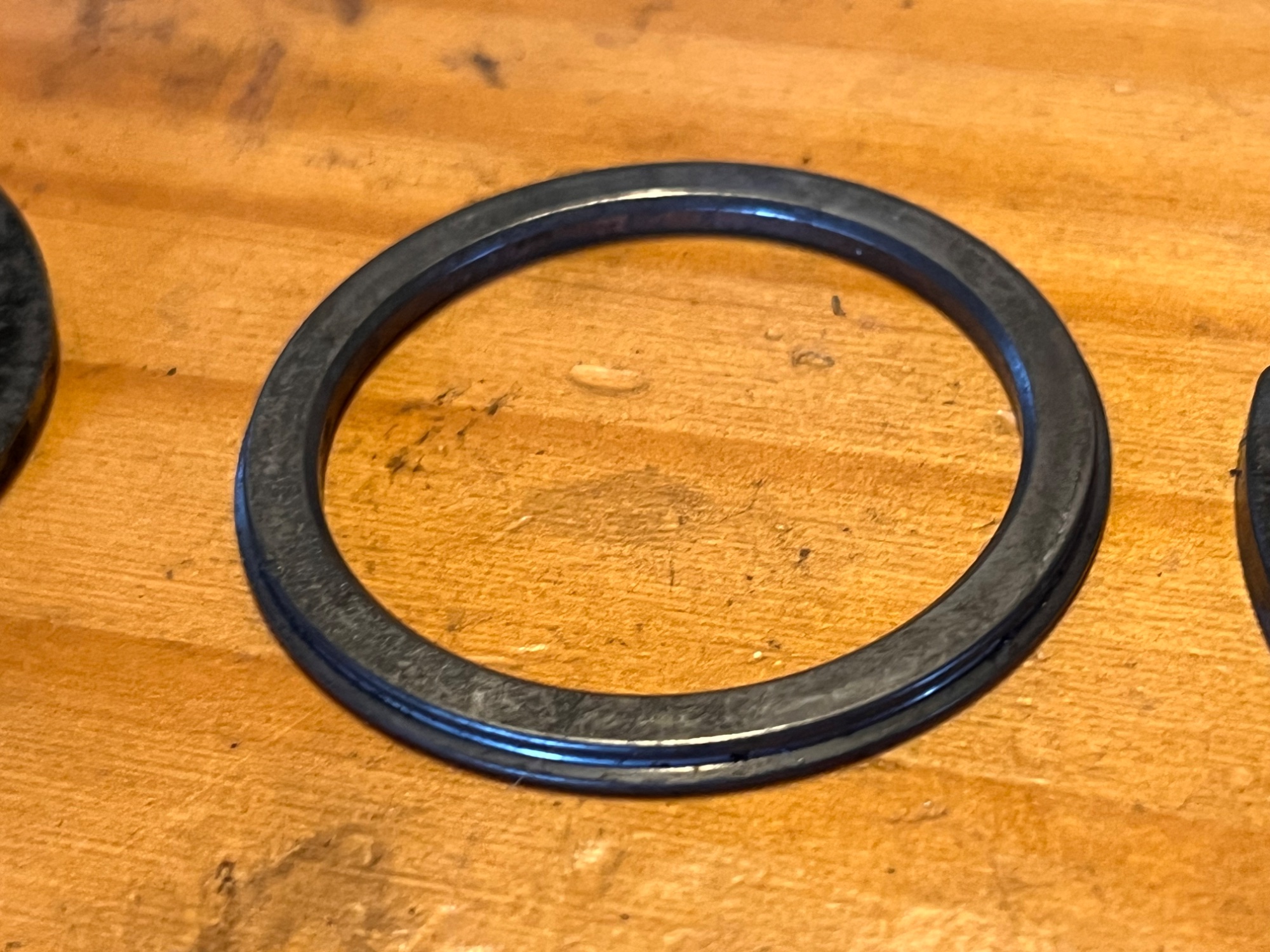

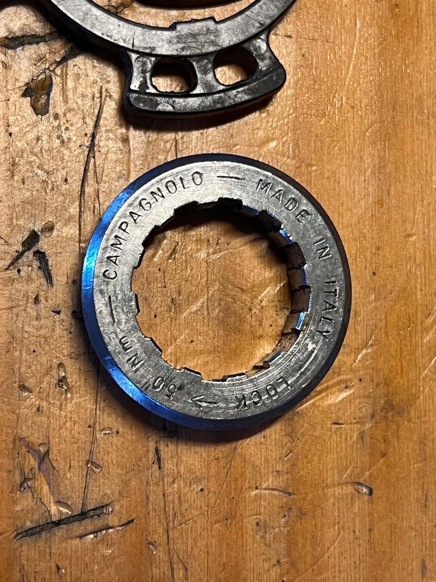

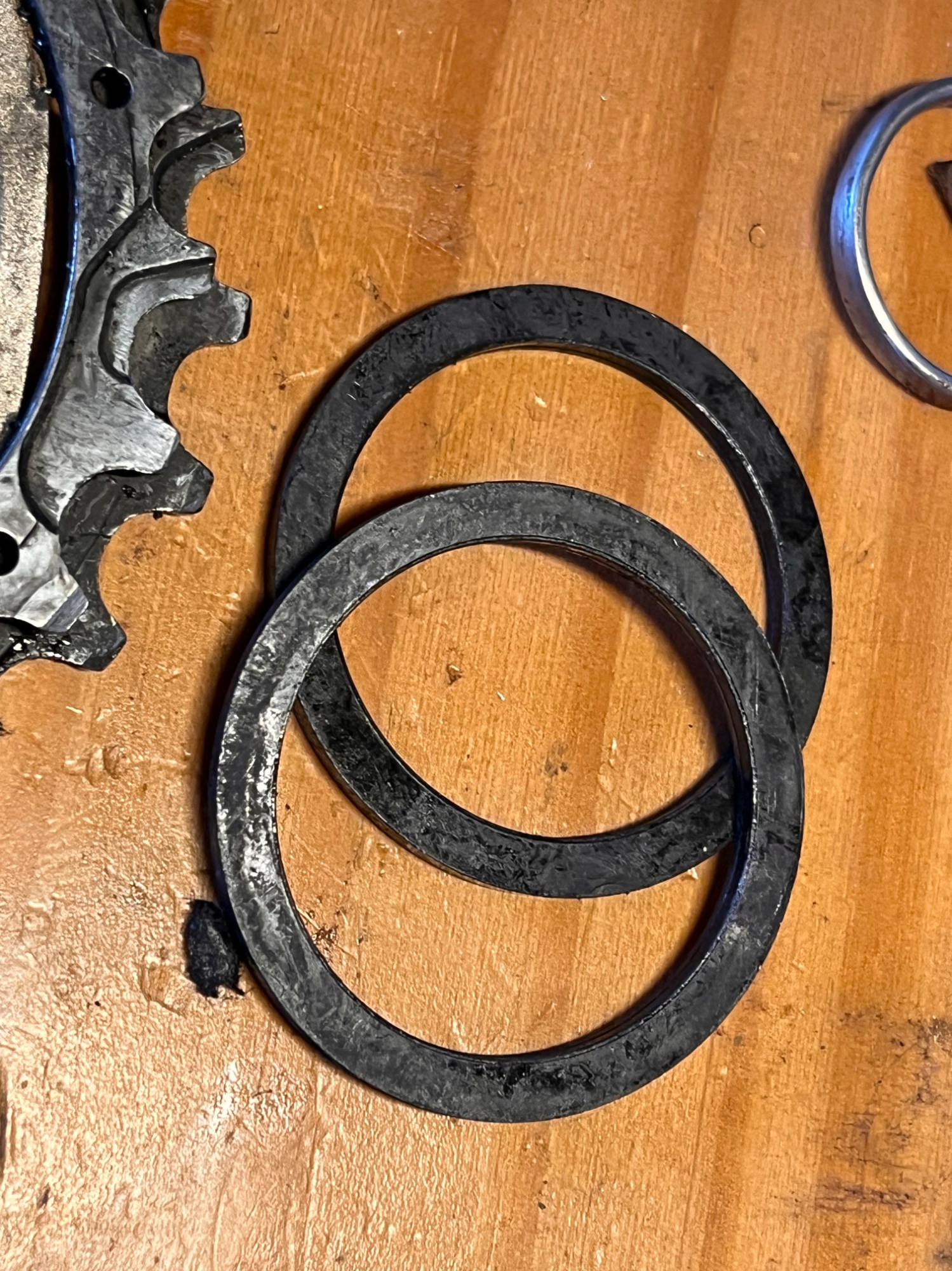

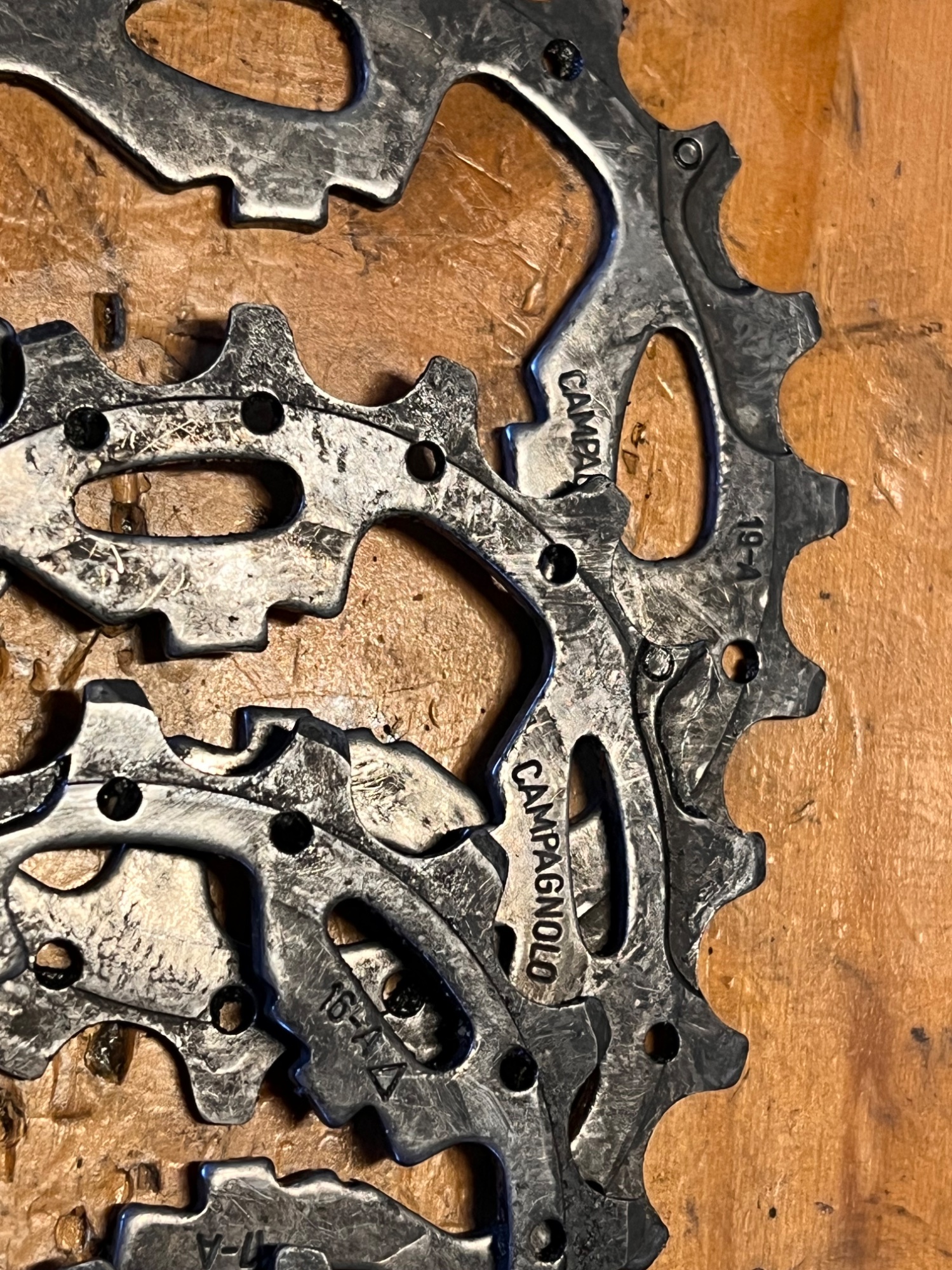

Ich habe als Beifang mal irgendwo diese Kassette dabei gehabt. Da fehlt bestimmt was, aber ich weiß nicht, an welcher Stelle. Wie werden die Campgnolo Kassetten aufgebaut ? Und auch wenn’s nicht der richtige Faden ist - wisst ihr, um was für eine es sich hier handelt ?
Widersprücherweise steht auf dem Verbindungselement der letzten beiden Ritzel 11-29/13-29, dabei hat das größte Ritzel nur 23z.
