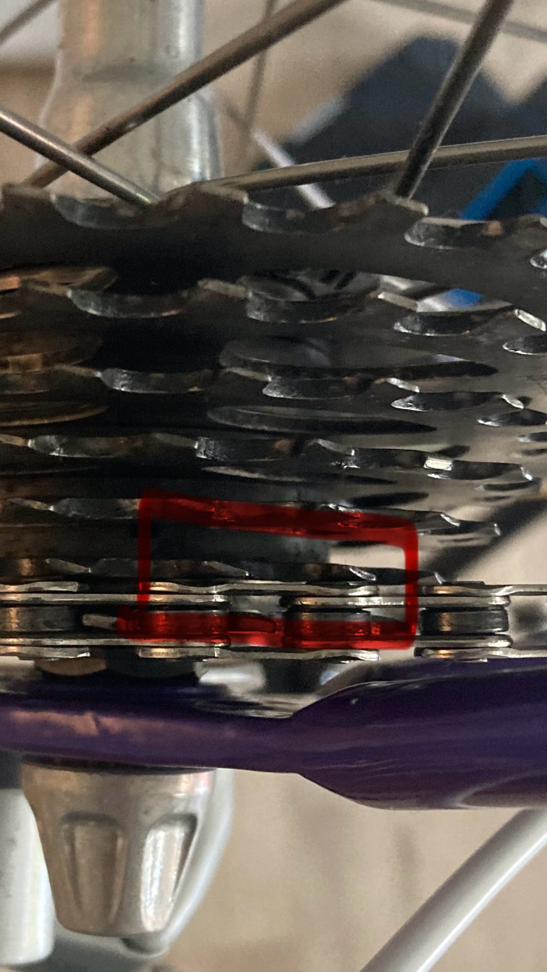

Ich habe mein hinteres Laufrad mit 600er Nabe und Uniglide-Freilauf von 6-fach auf 7-fach umgerüstet. Shimano sagt dazu, ich solle auch die Achse umspacern:
Ich frage mich, warum?
  1. Damit die Kassette nicht an den Rahmen stößt und die Kette genug Platz hat? Ist bei mir zum Glück nicht der Fall. Funktioniert auch so ganz prima.
  2. Für eine bessere Kettenlinie? Macht das tatsächlich so viel aus? Scheint ebenfalls gut zu funktionieren, ohne dass ich umspacer.
  3. Wird die rechte Seite des Laufrads dann nicht unnötig steil? Schließlich müsste ich das Laufrad neu zentrieren, sollte ich die Achse umspacern. Naja, 1,2 mm… Wirkt sich eigentlich auch hier nicht aus.
  4. Übersehe ich sonst noch etwas? Ist das nicht eher unwichtig?
Über eure Hinweise zu diesem Thema weide ich mich sehr freuen.
Ich werde jetzt von links nach rechts umspacern. Ich vermute, dass damit verhindert werden soll, dass die Kette das zweitkleinste Ritzel berührt, wenn sie auf dem kleinsten Ritzel läuft. In Abhängigkeit der Ritzel-Ketten-Kombination kann das offenbar manchmal passieren.
Hä was? Die Kassette samt Abstandsringen sitzt doch unverändert auf dem Freilaufkörper, da ändert der Achsspacer nix dran, die Veränderung der Kettenlinie ist minimal und 6/7fach Ketten sind gleich bemaßt.
Eher kann bei einem klassischen 124-126mm Hinterbau die Kette an der rechten Kettenstrebe knabbern oder sich ganz blöde zwischen Ausfallende und kleinstem Ritzel verklemmen.
Ich habe mich ja auch gefragt, warum Shimano das in seinen Anleitungen vorsieht.
Das Knabbern oder Verklemmen an der rechten Kettenstrebe kann bei meinem Rahmen nicht passieren.
Allerdings könnte eine minimale Veränderung der Kettenlinie ein wenig Platz zwischen Kette und zweitem Ritzel schaffen.
Nach dem Umspacern werde ich berichten.

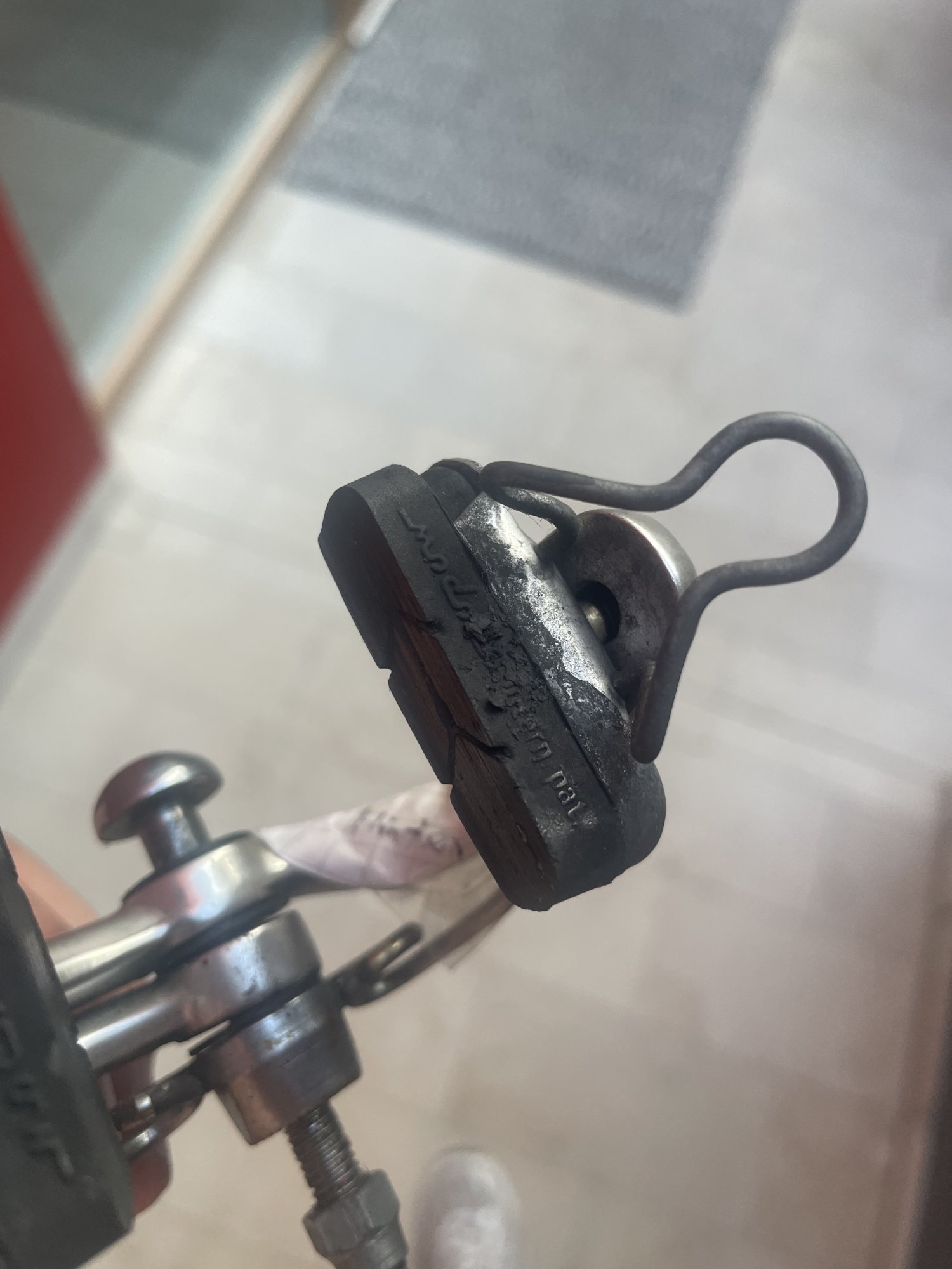

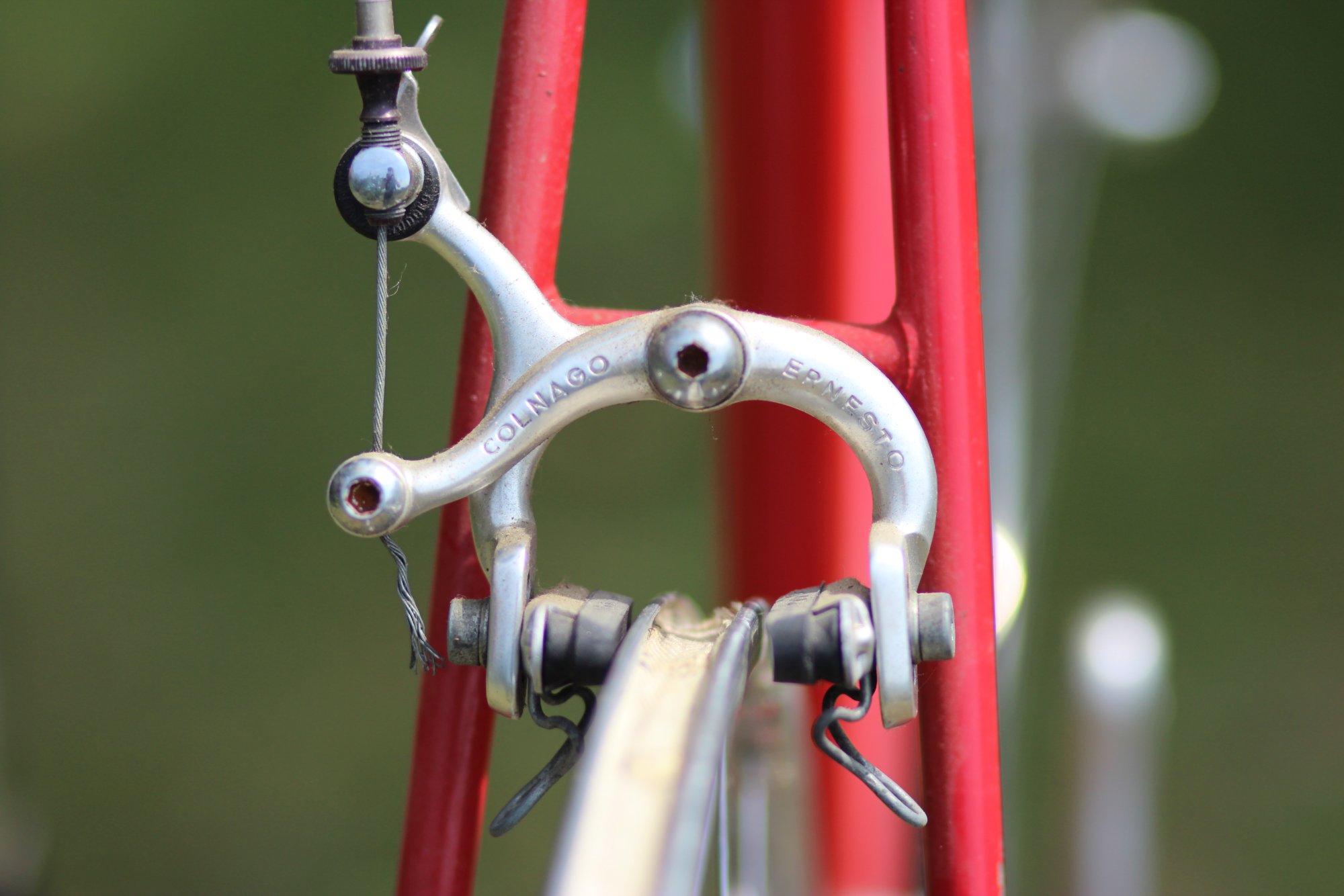

Für was sind die Klammern unter den Bremsklötzen denn eigentlich bzw. wie werden die bezeichnet?
Und welche Bremsklötze muss ich für die Bremsen kaufen?
