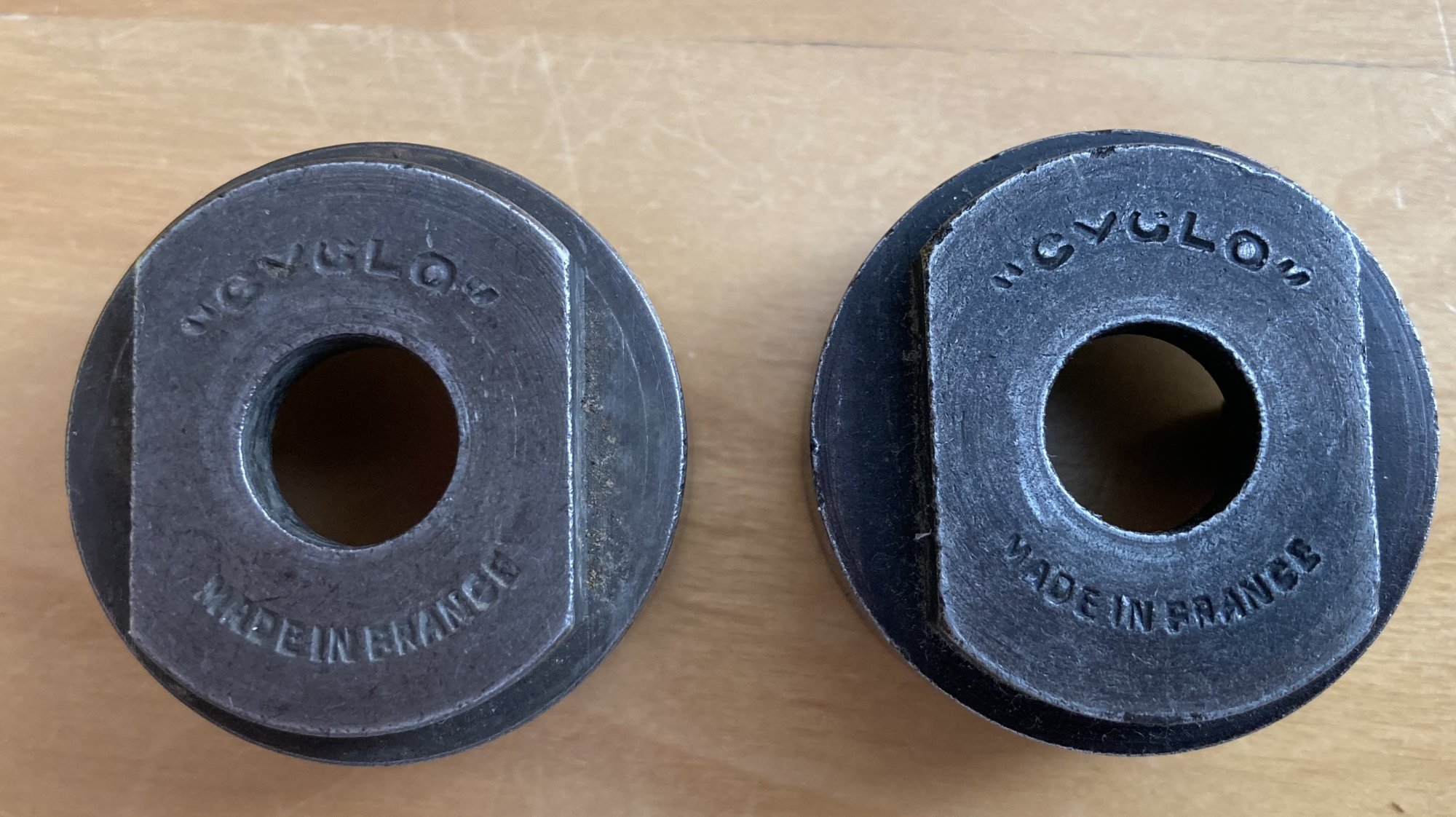

Die 5/32" Kugeln sind leider zu klein, die alten haben nen Durchmesser von ~4,6mm - hat jemand nen Hint, was ich da brauche?
Es gibt bei 1" BMX-Steuersätzen ein eigenes Maß: Die Kugeln haben dort das Maß 3/16", was einem Außendurchmesser von 4,76 mm entspricht. Die Kugelringe sind dort 2mm größer als bei herkömmlichen 1" Steuersätzen, nämlich 38mm statt der üblichen 36mm. Diese BMX-Kugeln bzw. die Kugelringe sind problemlos erhältlich.
Aussendurchmesser der 2 Nocken 38. innen Schraubkranz 33.
Nockenbreite ca. 7
Der oder der sollte es sein … melde mich per pn.
