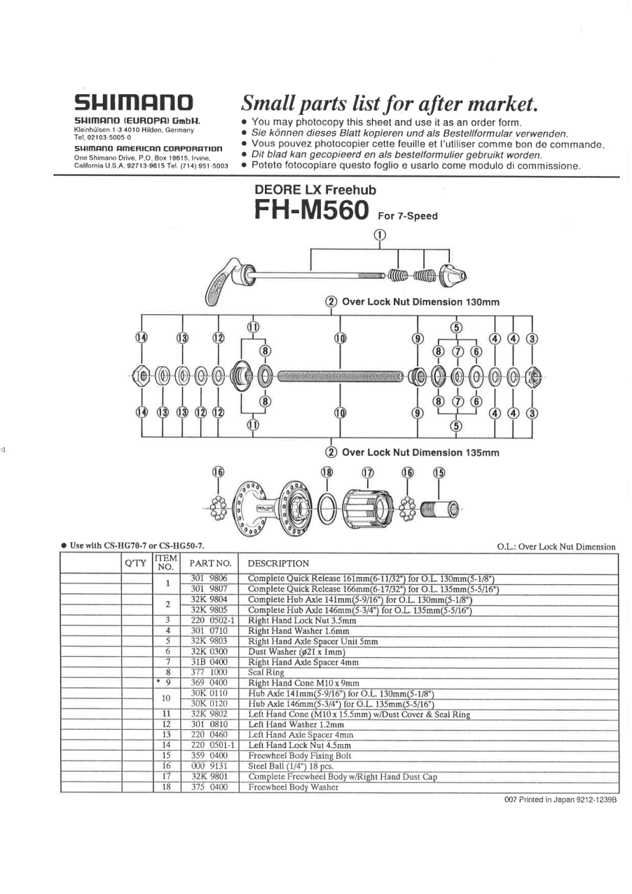

Hi,
ich hab eine Shimano Deore LX HR Nabe FH-M560 mit 7- fach HG/UG Freilauf ( Aussengewinde, Innengewinde), 34mm Freilauf gemessen Anfang Freilauf bis Nabe, 30.6mm Frrilauf Anfang bis Anschlag Ritzel.
Habe keine Drehbank, daher suche ich Infos zu einem möglichen Ersatz für einen HG-C Freilauf in neu.
Weiss jemand was passt?
Nachtrag: Die Interchangeability Tabelle vom Shimano Service hab ich mir angesehen, aber da war ja kein 8-fach aufgelistet.
ich kenne dein problem mit den alten, schönen lx naben und bin auch zu keiner lösung gekommen. es gibt mW keine neu zu kaufenden 7-fach freilaufkörper mehr, die sich auf die lx naben draufbauen liessen. die einzige möglichkeit ist es in der bucht oder so einen alten 7-fach freilauf zu finden, der noch funktioniert. was immer schwieriger wird. alternative ist umspacern und umzentrieren und einen 8 fach freilaufkörper draufbauen, denn die gibts noch als ersatzteil.
Die Nabe hat doch den klassischen Freilaufkörper mit Hohlschraube - da kannst du fast jeden 7fach bzw. 8-10fach Shimano Freilaufkörper von Bj ~1986-2010 dranbauen ! Am einfachsten geht das mit einer kompletten Spendernabe, da du dann die komplette rechte Seite mit Staubkappe, Dichtungen usw. übernehmen kannst (z.B. LX FH-M563/565, Ultegra FH-6500, 105 FH-5501 uvm.)
ah...ich hab mal wieder undeutlich beschrieben. Mir geht es genau darum die schöne alte LX Nabe modern umzurüsten auf 8-10fach.
ah, das wäre cool.
Es soll ein 8-10fach Freilauf drauf der auch 11er Ritzel zulässt.
Auf bc oder in anderen shops werden ja Ersatzkörper angeboten, aber ich seh scheinbar nicht den richtigen.

Hi,
ah, das wäre cool.
Der müsste doch eigentlich passen:
https://www.bike-components.de/de/S...r-8-9-10-11-fach-fuer-FH-C201-FH-M475-p49915/
Ist aber von hinten vermutlich nicht gedichtet.

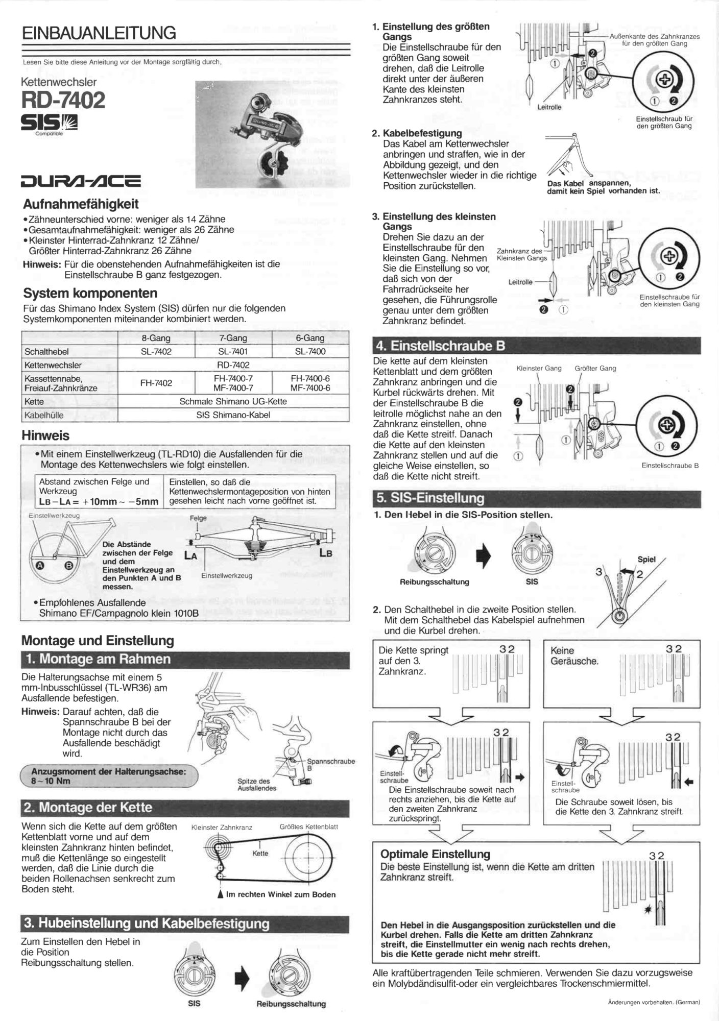

Hat hier schon mal jemand ausgereizt, was man der Dura Ace 74xx zumuten kann?
1. Der Umwerfer (FC-7400) sollte mit einer Kompaktkurbel (50/34) klarkommen, oder nicht?
2. Aber habe ich dann angesichts der von Shimano genannten Kapazität (26 für RD-7402) hinten wirklich nur noch 10 Zähne Differenz zwischen kleinstem und größtem Ritzel übrig (oder auch 12, wenn man mal die Shimano-Vorsicht abzieht)?
Ziel ist als kleinste Übersetzung 34:28 (28 geht bei mir problemlos, obwohl 26 als Maximum genannt wird), aber 50:18 als größte wäre doch etwas zu wenig des Guten...
6Z über Maximalkapazität sind für das DA zu viel - wie wär's denn mit 46/34 x 12-28 ?
Ansonsten könnte man auch einen GS/SGS Käfig von einem DX/XT Schaltwerk an das DA 7402 transplantieren, dann ginge auch locker 50/34 x 12-34.

ah, das wäre cool.
Hol dir am besten eine 8fach- oder 9fach-Nabe aus der Abfallkiste des Radlhändlers um die Ecke (am besten, LX, XT etc. und bau die Innereien samt Achse um. Beachte, daß die resultierende Nabe eine neue Einbaubreite hat und daher auf der Nichtantriebsseite einen Spacer zum Ausgleich braucht.
Und Achtung: Die Konen müssen zu den Staubschutzkappen passen.
Viele Grüße
Franz
ich habe mich ja auch schon mit dem thema befasst. wenn du das halt bei einem bestehenden LR machst, ist damit zu rechnen, daß das LR neu zentriert werden muss, weil es aus der mitte kommt.
Den fd-7400 benutze ich am Reiserad mit 42-38-22 an einer XT Kurbel , allerdings mit LE Schalthebeln ungerastert links. Vor 20 Jahren waren es noch 46-42-24, paßt wunderbar.
