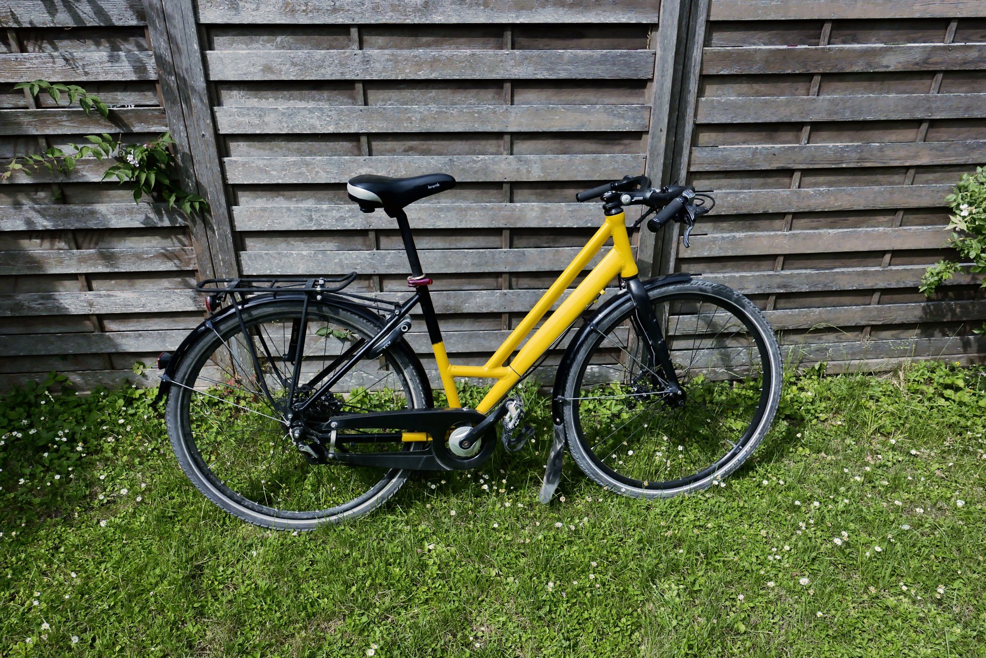

Weniger eine Bastel-, denn eine Stylefrage: ich möchte die Brems- und Schaltzüge austauschen. Etwas bunter, sollte es werden. Ist pink zu viel, sehe ich sonst nicht am Rahmen. Schwarz auf keinen Fall , sonst noch Silber. Andere Ideen?
Ist für meine Tochter .
Gruß
Man könnte das Hellblau aus dem Schriftzug aufgreifen.
Im Zweifelsfall (mega Tipp!) die Tochter fragen… ;)

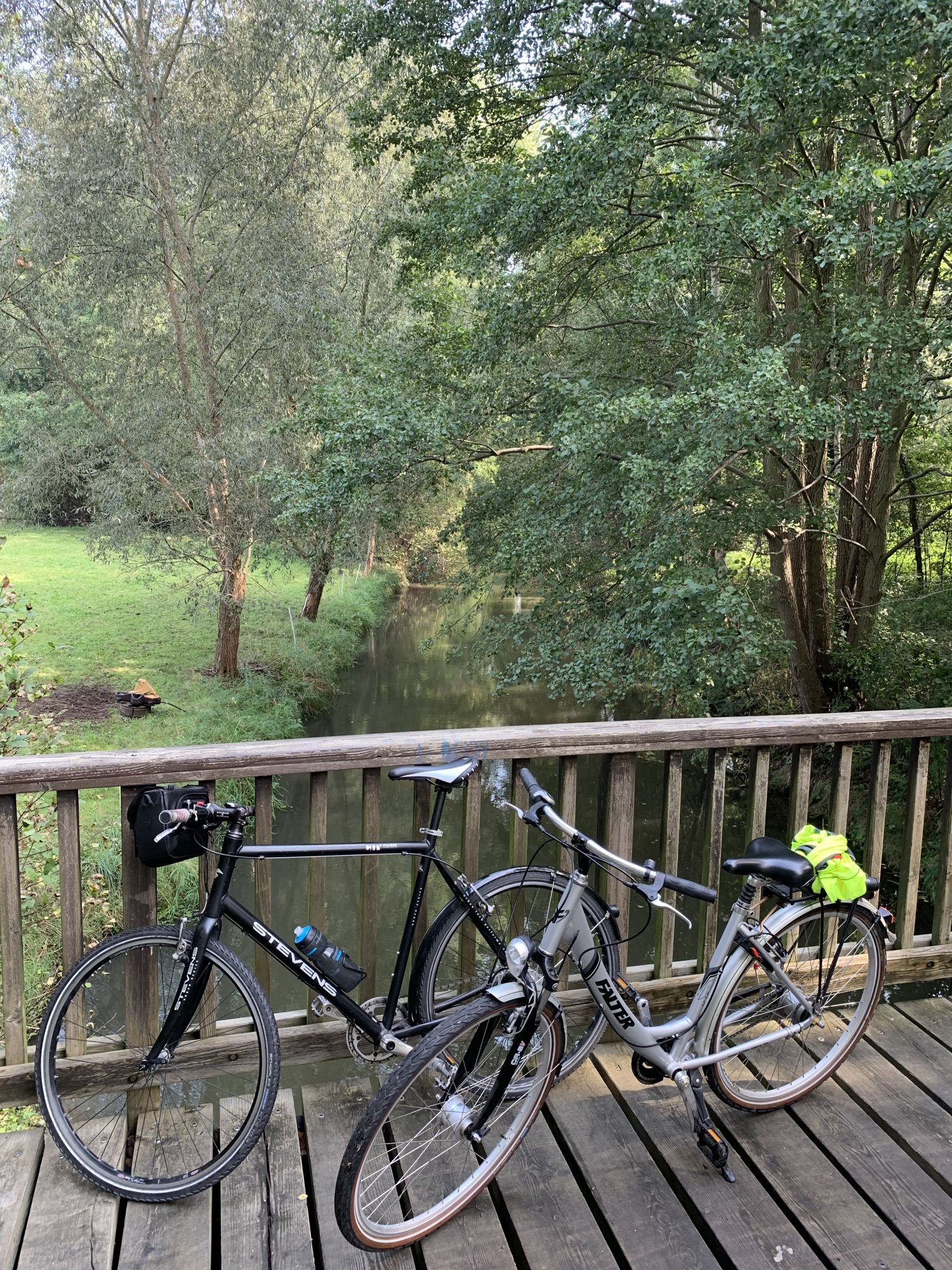

So noch ein Bild aus guten Tagen, dann fliegt der rahmen in den Müll. Danke euch für eure meinungen

Es handelt sich hier nicht um einen robusten Stahlrahmen. Es handelt sich hier um eine Person die die Frage weil sie selbst es nicht einschätzen kann.
Ohne das Rad/Rahmen zu sehen ist daher natürlich die Pauschalaussage die, es nicht mehr zu fahren, denn mehr als das bedeutet "ab in die Tonne" nicht. Den Rahmen als Dekoobjekt zu behalten, dagegen spricht nichts.
Ihn weiterhin zu fahren hingegen, dagegen spricht vieles hingegen schon. Die Konstruktion als solches hat schon Schwachstellen, es mit ordentlich Momentum gegen ein Auto zu setzen macht es nicht sicherer. Es ist eine Person beteiligt die noch weniger als der Fragesteller sich damit auskennt und schlussendlich wieder damit fahren soll/will(?), ...
Niemand kann hellsehen und es ist nie relevant ob sowas im Durchschnitt gut geht, sondern lediglich die Male sind relevant in denen das Material nach so ein Crash versagt.
Also ja, auch meine Ansicht bei dieser Art von Rahmen ----> Tonne/Deko insbesondere wenn es nicht um die eigene Gesundheit geht
Ihr könnt das besser beurteilen als ich.
Sehr schade um den Rahmen.
