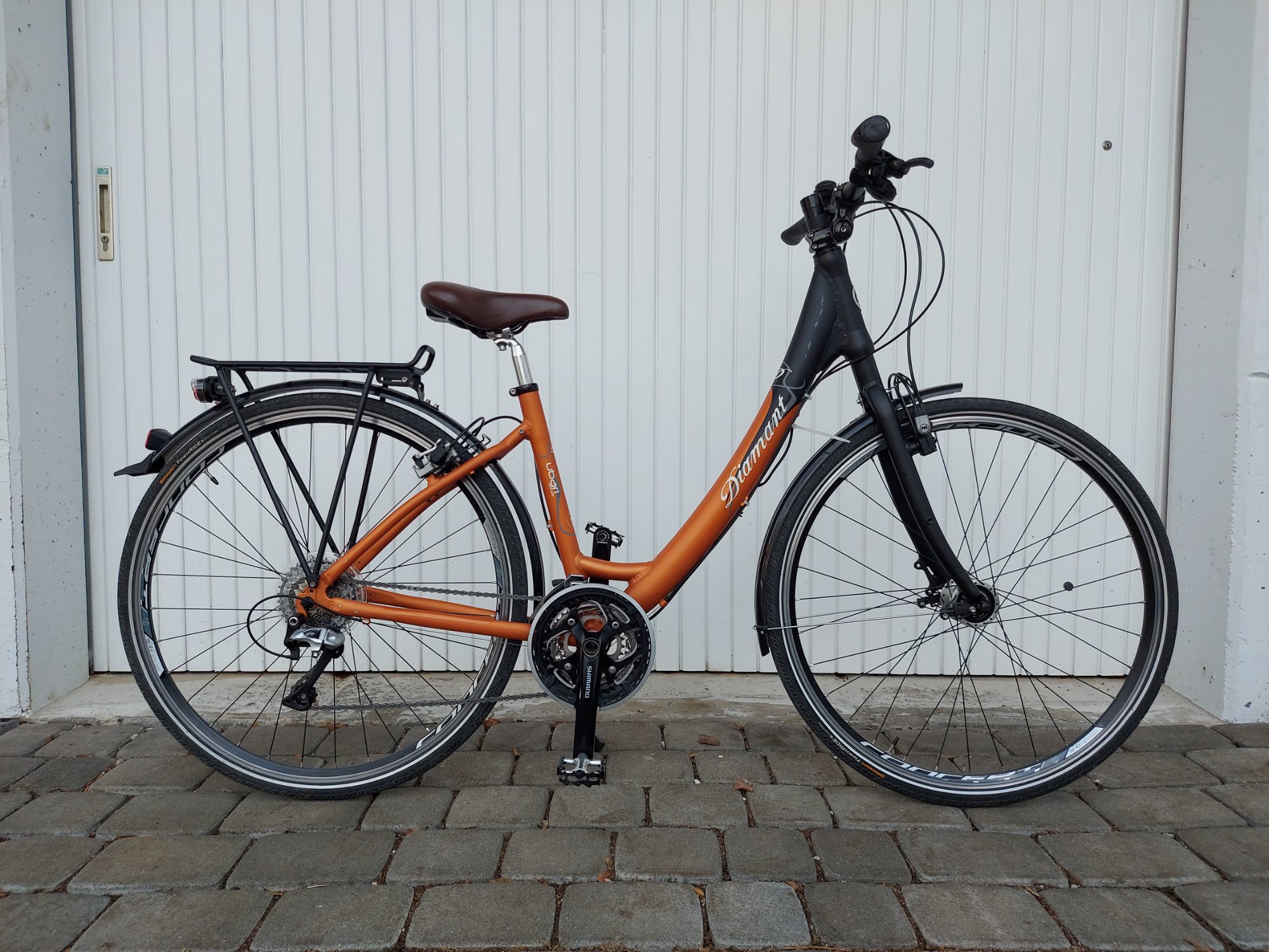

Weniger eine Bastel-, denn eine Stylefrage: ich möchte die Brems- und Schaltzüge austauschen. Etwas bunter, sollte es werden. Ist pink zu viel, sehe ich sonst nicht am Rahmen. Schwarz auf keinen Fall , sonst noch Silber. Andere Ideen?
Ist für meine Tochter .

Mir würden noch diese rot-weiss geriffelten Hüllen einfallen. Das ist dann aber richtig krass und sieht auch etwas oldschool aus. Aber vielleicht findet sie es ja cool (und in 4-6 Wochen dann nicht mehr…. :) )
Edit:
Sowas, hier aber in silb-schw.
https://www.2wheelshop.eu/deb/brems...MI2-vNr_z1jQMV5JGDBx3HbBRpEAQYAiABEgLVHvD_BwE
