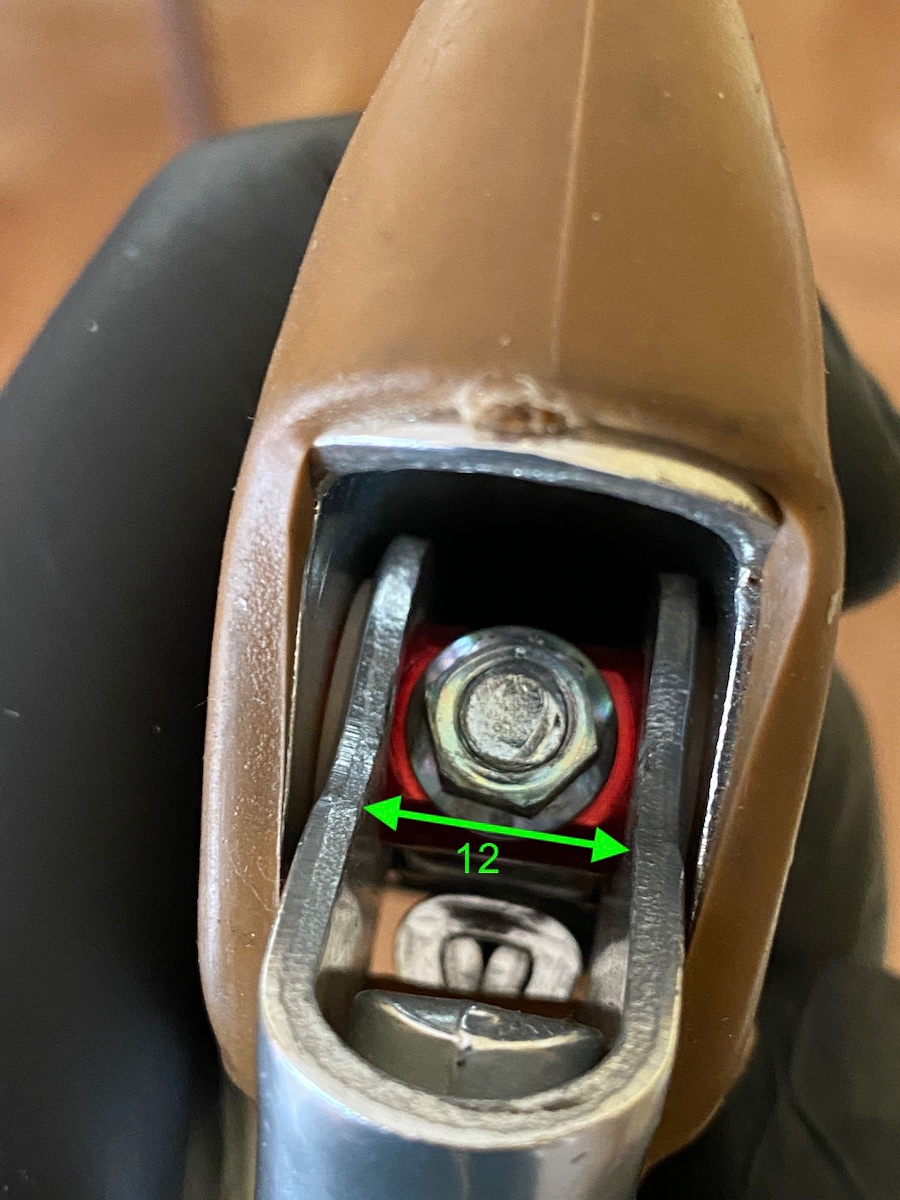

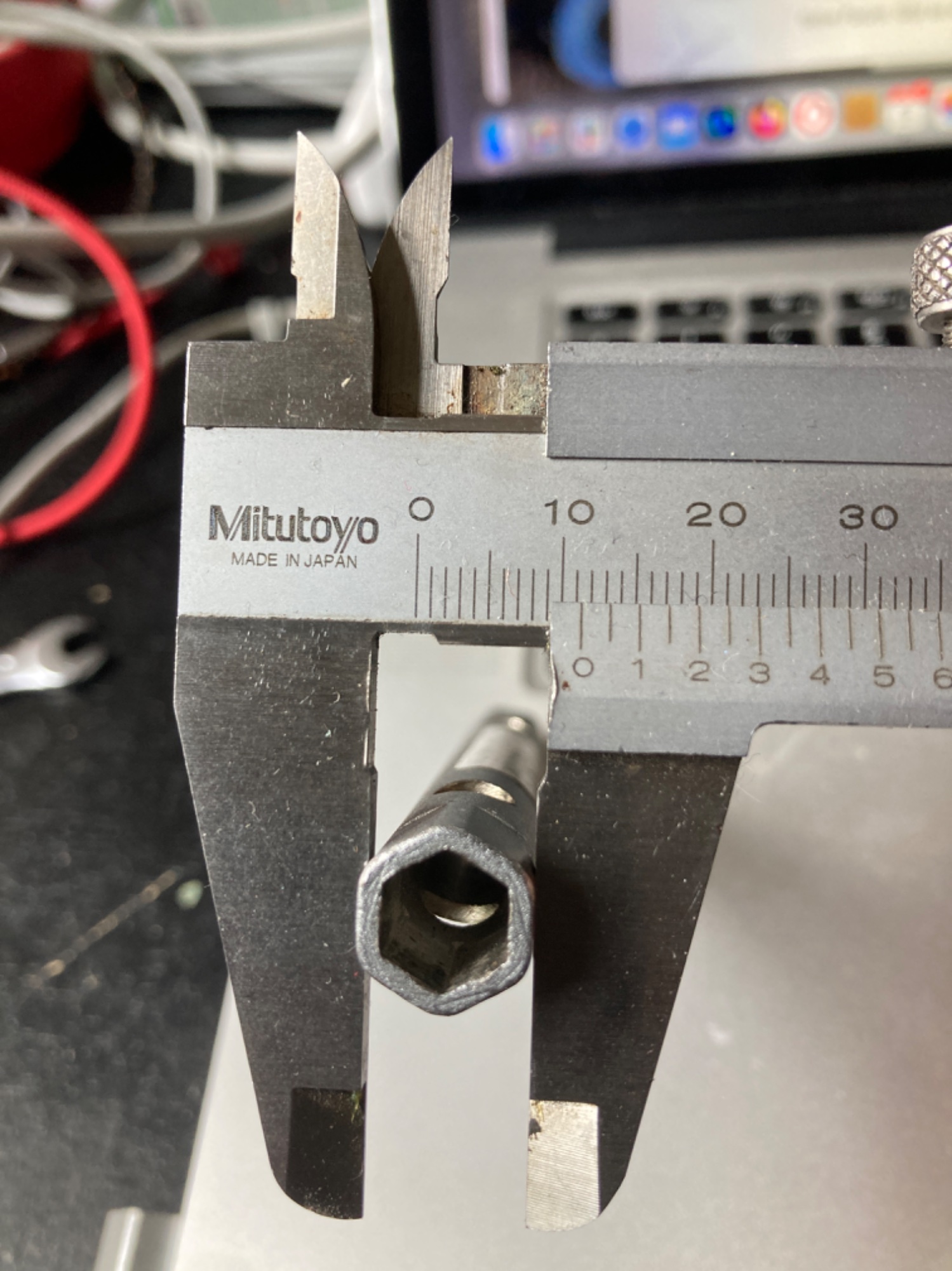

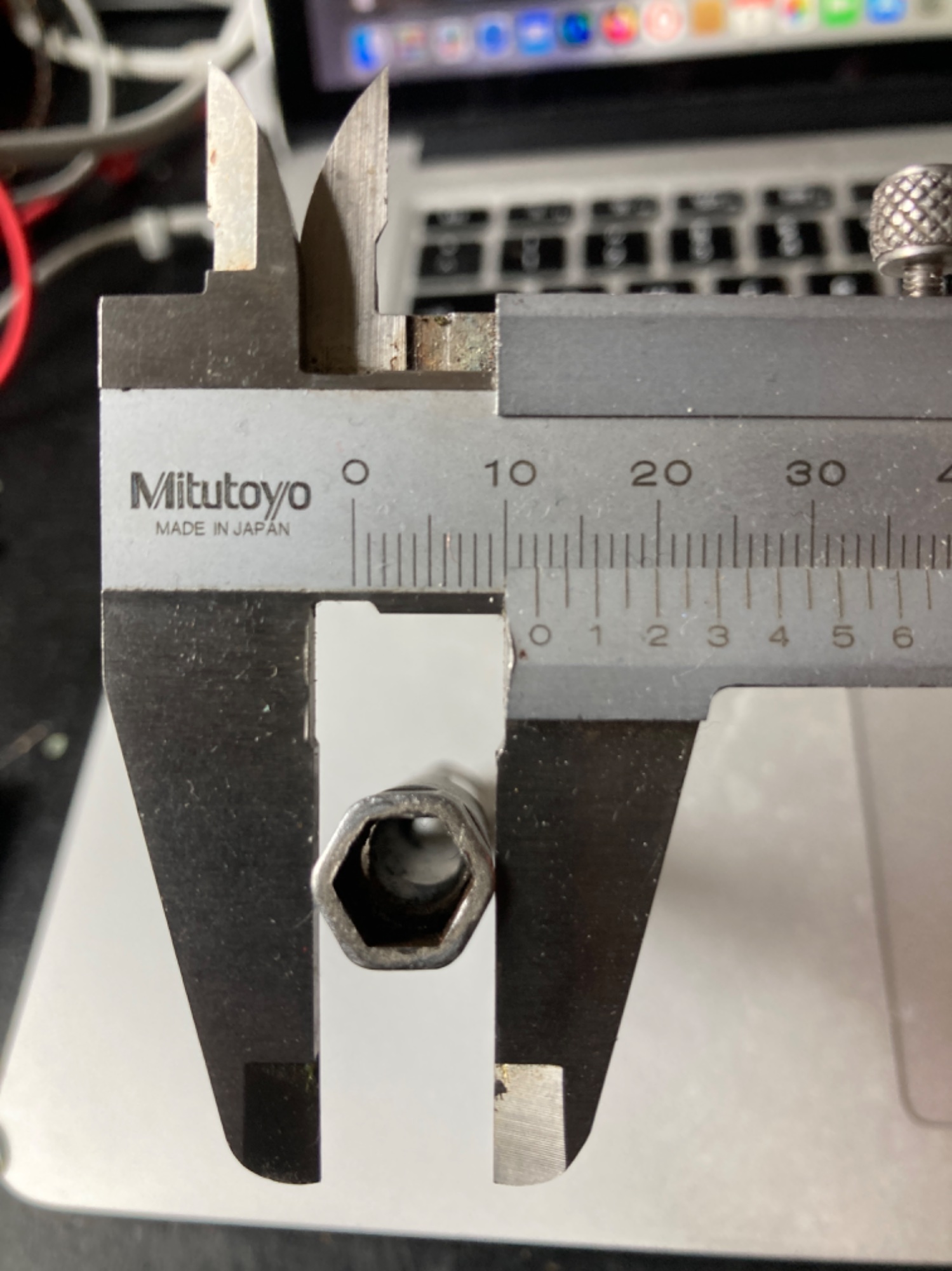

Wollte gerade die Shimano 600 Arabesque Bremsgriffe am Puch festschrauben. 8er Nuss geholt. Passt nicht, weil meine 8er Nuss zu dick ist (12,8 mm). Weiss jemand, wo es ne 8er Nuss für 1/4" gibt, die ≤ 12.0 mm Außendurchmesser hat und nicht 8 Euro Versand kostet bei 4 Euro Warenwert ...? 8 Euro Versand ist schon happig für 30g Gewicht ... 😵‍💫🥴

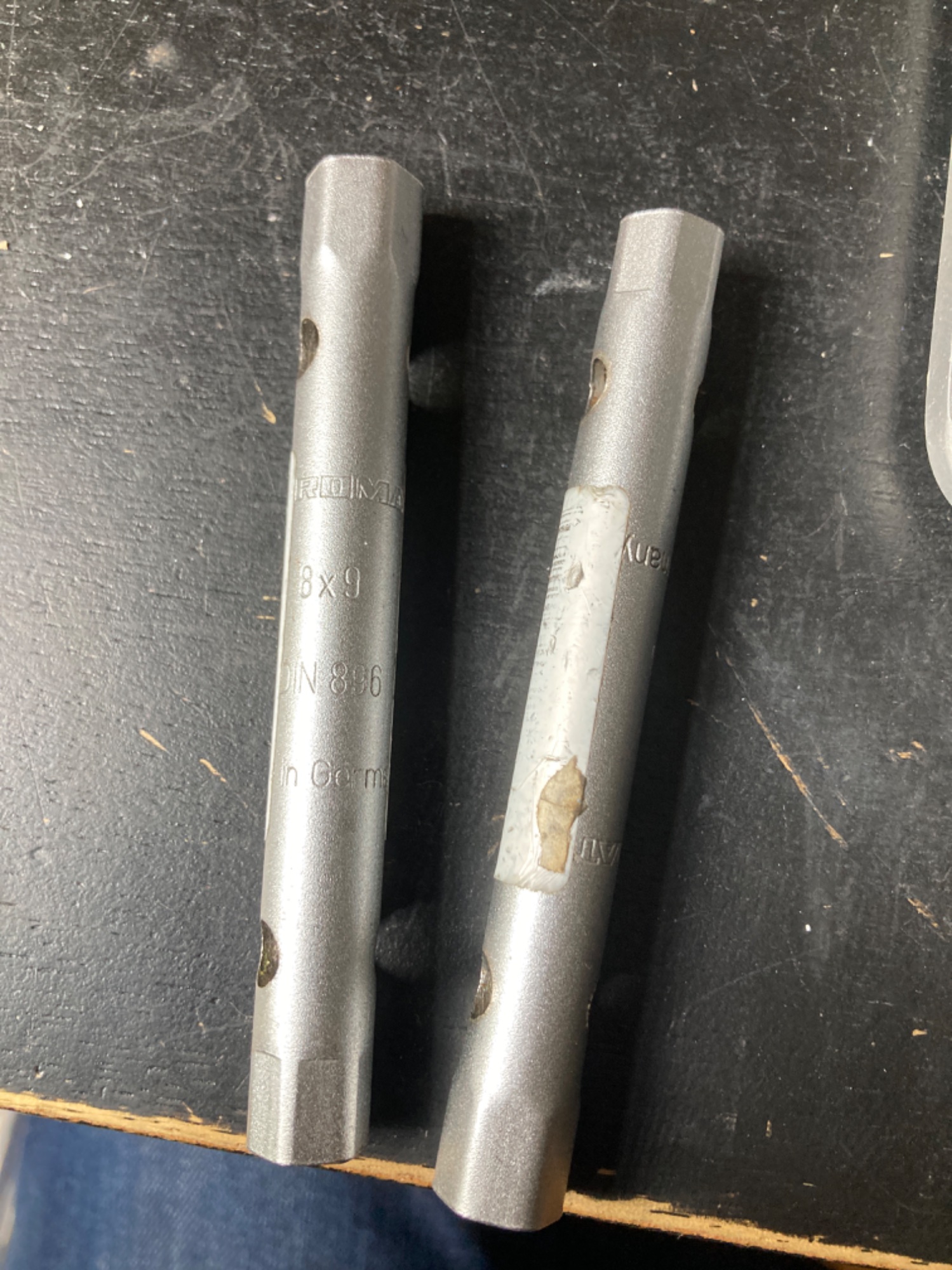

Mal Baumarkt versucht? So ein Steckschluessel? Die sind meist duennwandig.
Sowas hier ... https://www.obi.de/p/5203682/lux-rohrsteckschluessel-12-mm-x-13-mm-comfort
