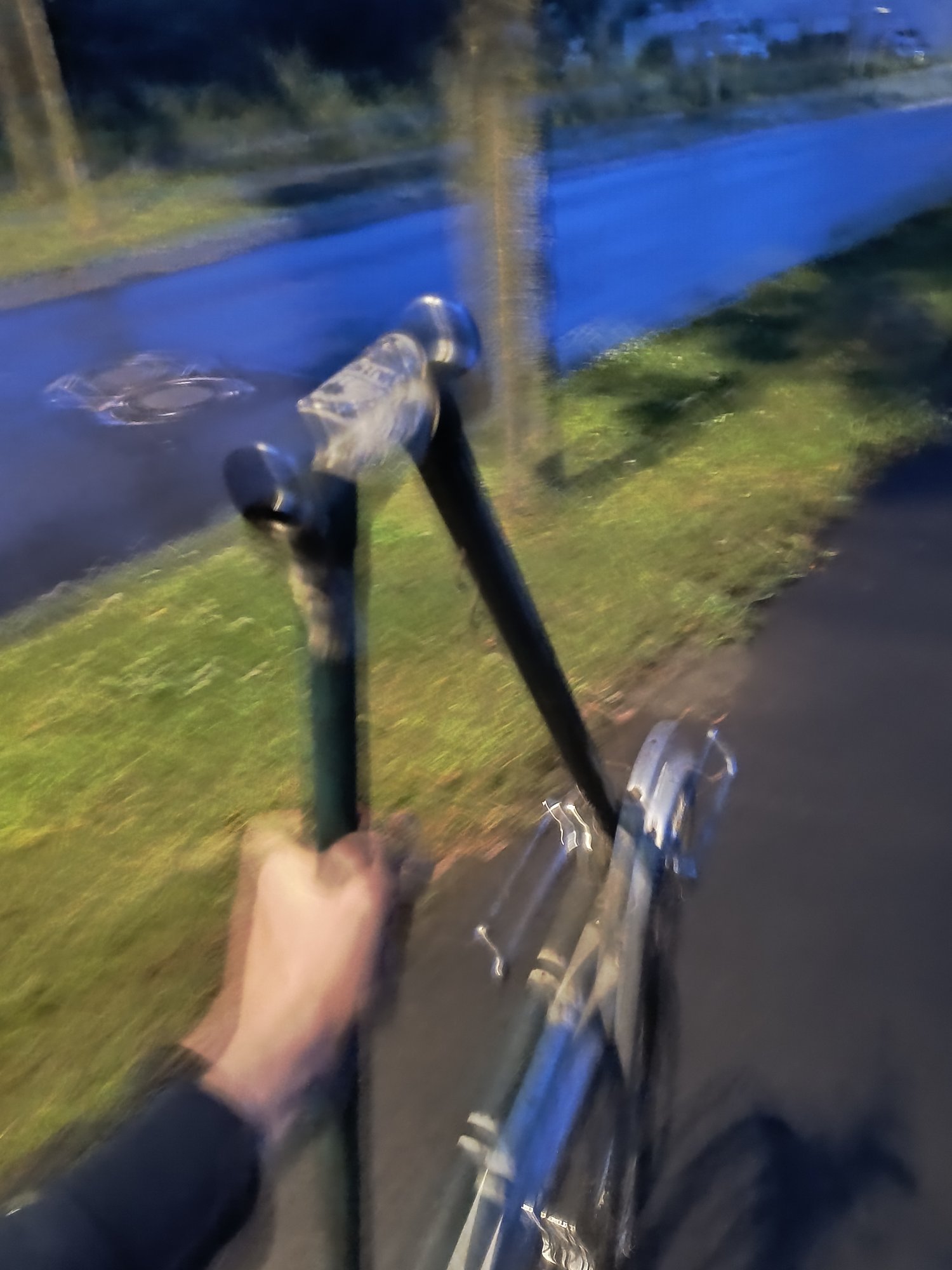

Mit 3D Brille topJa, meine Fotografierkünste)
Hast du doch fotografisch sehr gut eingefangen, wie der Rahmen noch vibriert, nachdem du mit der Eisenstange eindringlich drauf rumgehämmert hastDie festgegammelte Vorbauklemme hat jetzt endlich aufgegeben
Die Lösung war, den Vorbau durchzusägen und dann mit einer soliden Eisenstange dann eindringlich drauf rumzuhämmern. Jetzt kann es weiter gehen!
(Ja, meine Fotografierkünste)
