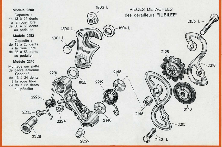

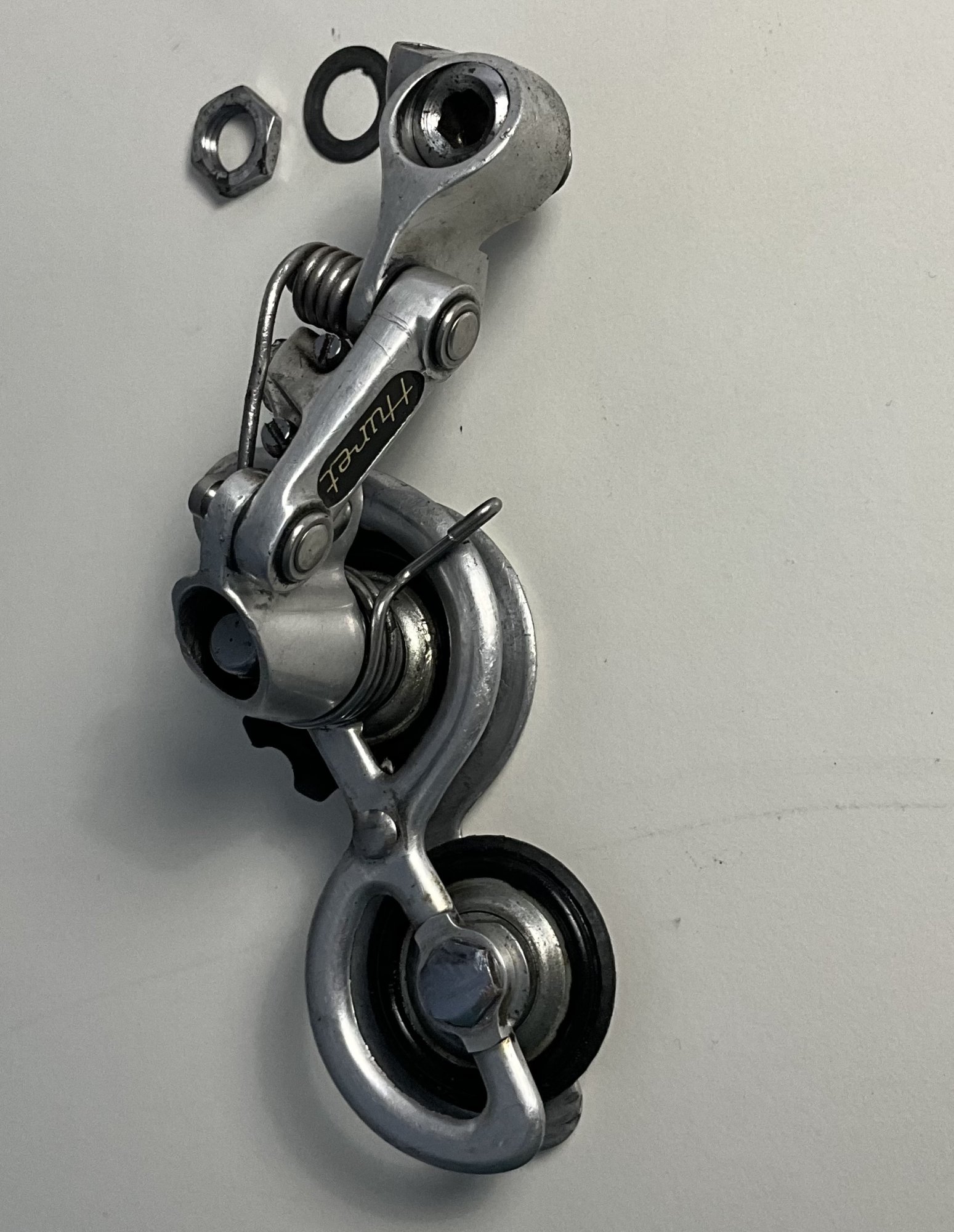

Ich verzweifle gerade. Ich will neue Schaltröllchen verbauen. Das Schaltwerk hatte kein.
Egal welche ich einbaue, wenn ich die Schrauben an den Röllchen fest drehe, bewegen sie sich nicht mehr. Habe 5 verschiedene Röllchen ausprobiert. Immer das gleiche. Braucht das Schaltwerk vielleicht spezielle?

Die „Lager-Hülse“ (7116005) ist länger als die Rolle breit ist, damit sie sich frei drehen kann und nicht blockiert. Verwendest du auch diese Scheiben, die hier die Teilenummer 937 haben?
Danke dir. Das klingt wirklich sehr logisch. Nein, ich habe so eine Hülse/Scheibe habe ich nicht 🙈
Weißt du ob es sowas noch zu kaufen gibt? Oder gibt es die nur noch gebraucht?
Ich kann mir nicht vorstellen, dass man sie einzeln kaufen kann. Aber suche mal nach der Teilenummer. Am besten ist es jedoch, neue Rollen zu kaufen. Ggf. hat hier im Forum jemand Scheiben von ausgetauschten Rollen. Die erhält man ja auch zusammen mit neuen Rollen.
