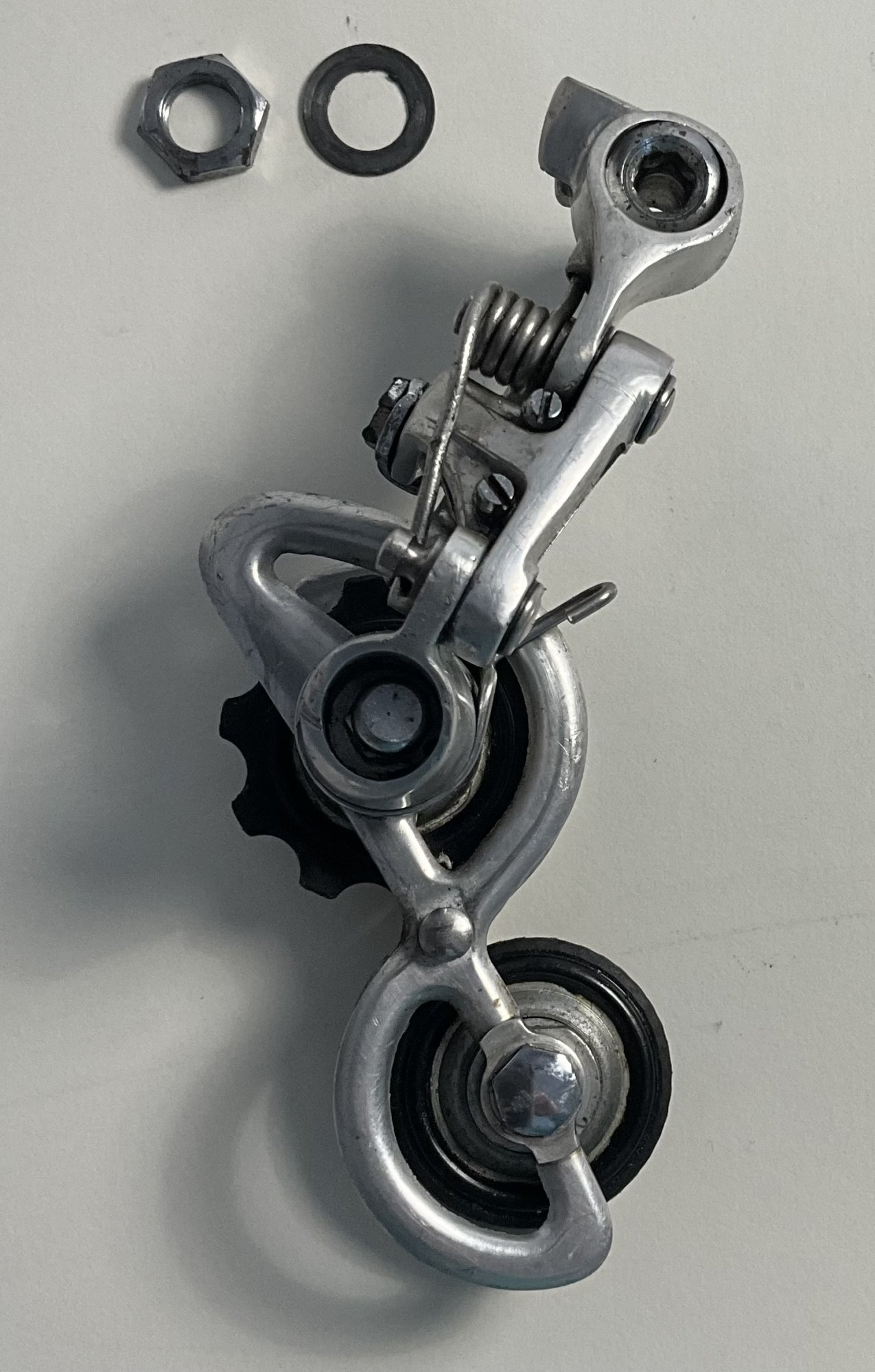

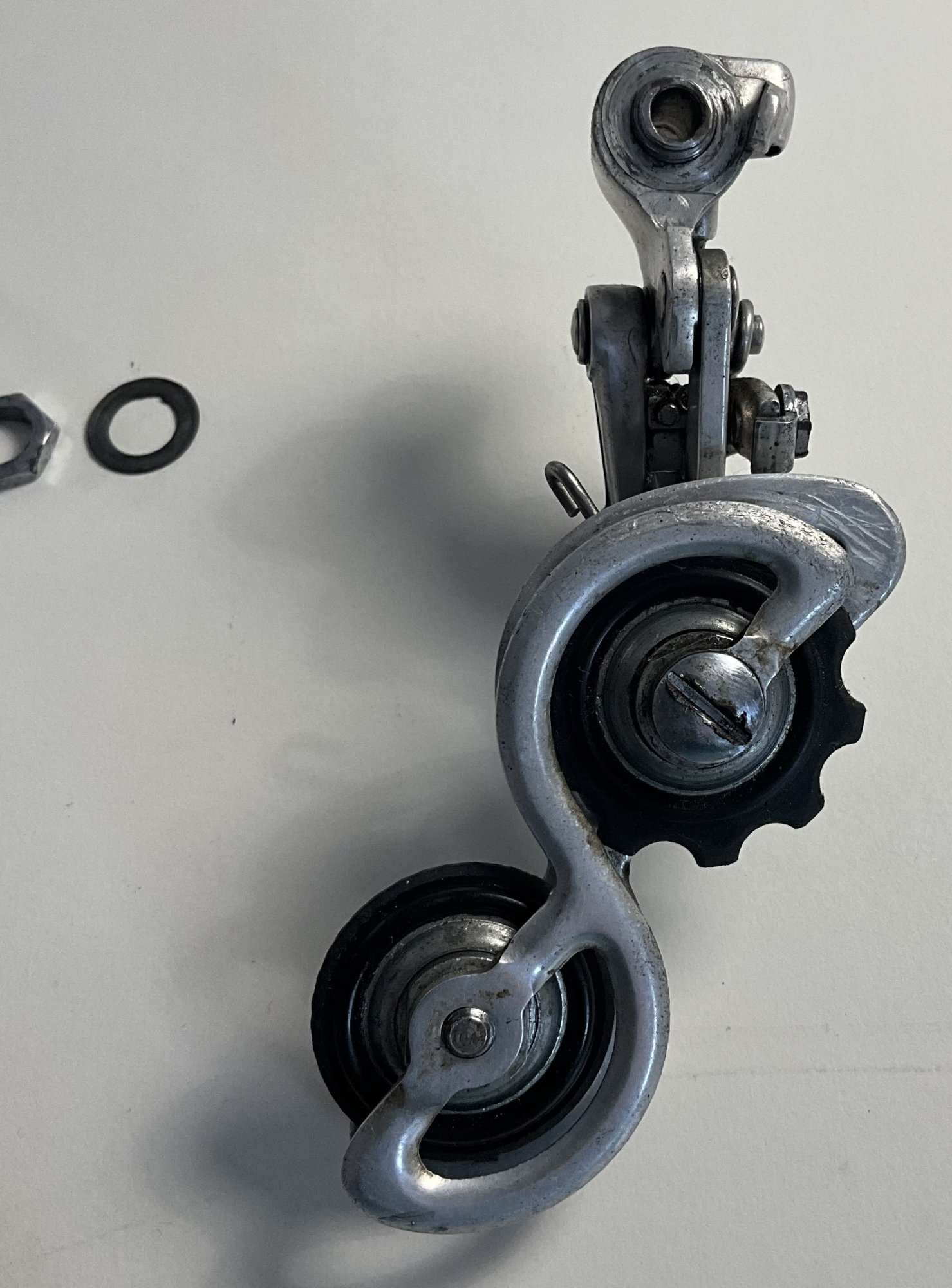

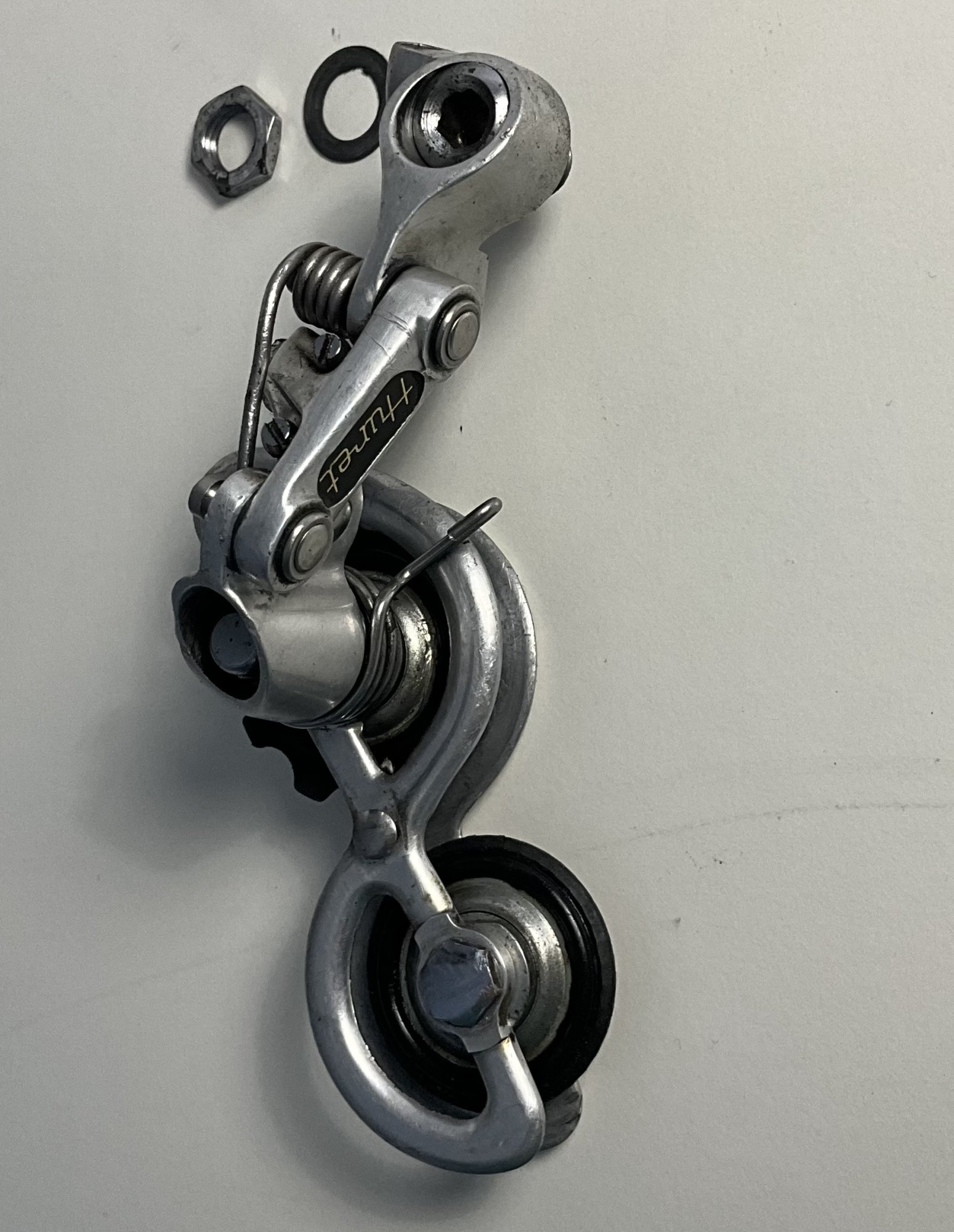

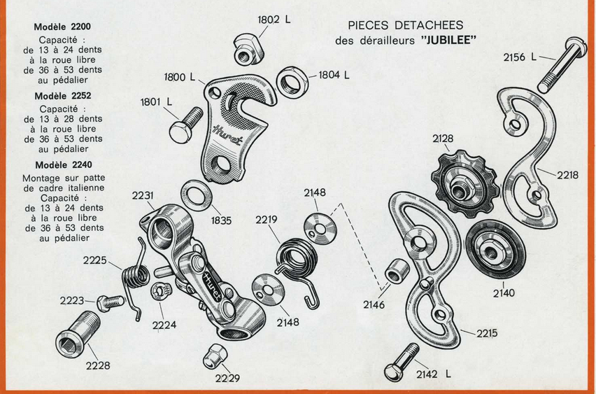

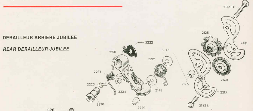

Hallo zusammen,
Bei der Demontage/Reinigung dieses Huret Jubilee Schaltwerks ist mir leider das Missgeschick passiert, dass mir das Schaltwerk beim Aufschrauben auseinander gefallen ist. Ich denke, ich habe es wieder ordnungsgemäß zusammengesetzt (zumindest sind keine Teile übrig geblieben). Weiß vielleicht trotzdem jemand, woher ich die Explosionszeichnung für das Schaltwerk bekommen kann, um das noch mal zu kontrollieren? Danke euch!
Problemlösung innerhalb von 6(!) Minuten…. einfach top! Es ging vor allem um die beiden Scheiben 2148 - die sind dann aber da wo sie hingehören. Danke Dir!Das hier ist eine Explosionszeichnung von 1973:
Ich kann momentan nicht sagen, ob die (vom Baujahr und Bautyp) zu Deinem Schaltwerksmodell passt.
Hier noch eine Zeichnung aus 1979:
(die Nr. 520 links unten gehört bereits zu einem anderen Schaltwerk)
