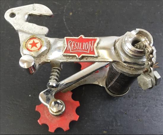

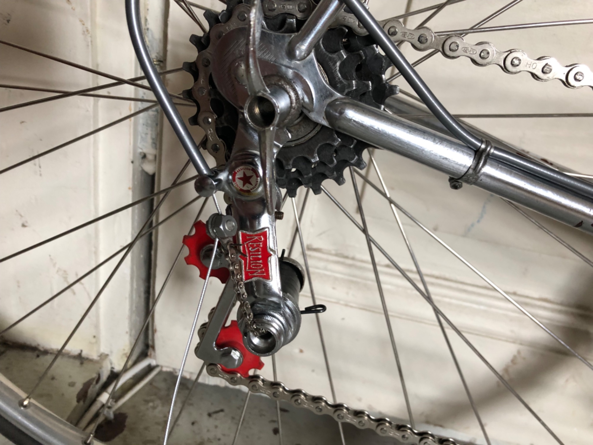

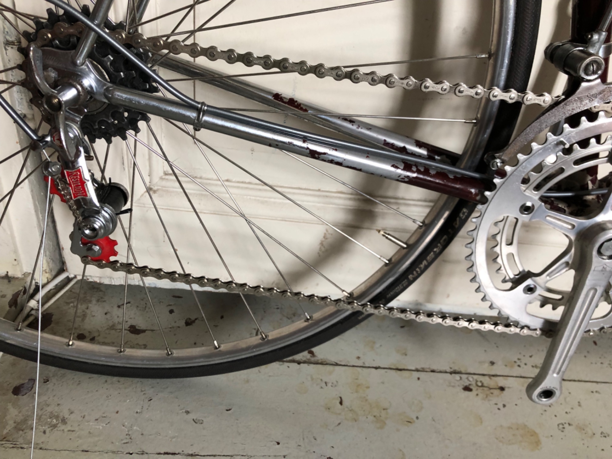

Wie bekomme ich Spannung auf die Kette bei diesen Ketten Zug Schaltwerken ?
Den Stift in der Feder verstelle. .?
Funktioniert wie ?

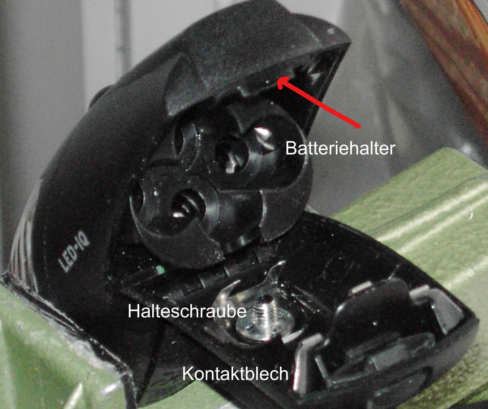

Beim meinem ixon iq premium ist der Schließmechanismus vom Gehäuse gebrochen. D.H. eigentlich nur ein Teil vom oberen Teil des Gehäuse.
Auf dem Bild der Teil direkt oberhalb des Batteriehalter. Kann man da was machen?

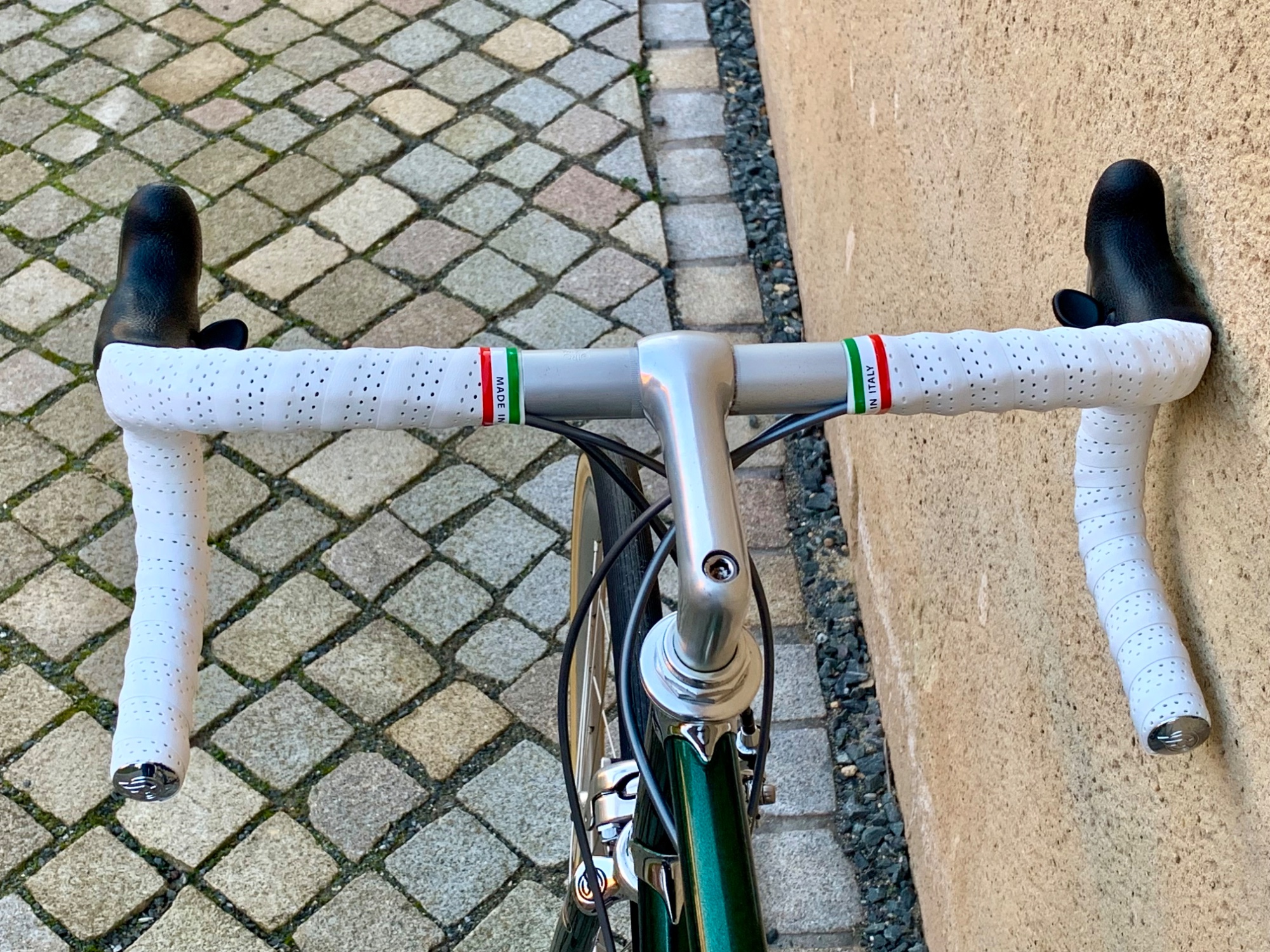

Bei neueren Rädern passt das und ist einfach zu beschaffen. Schwierig ist das weiße, nur in der Mitte gelochte Band.
Das Abschlussband bei deinem Foto gehört zum alten, mittig gelochten Bike Ribbon.
Das mit dem Abschlussband weiß ich 😊.
Von dem alten in der Mitte gelochten habe ich noch zwei Packungen. Das De Rosa ist aber dafür zu neu finde ich
Ich habe mich mit meiner, bei ähnlichem Schadensbild, wochenlang geärgert. Eine billige Konstruktion.
Ich habe 3 IXON Core. Die haben einen fest verbauten Akku, der eigentlich nicht wechselbar ist. (heißt: 5-Euro Verschleißteil Akku ist verbraucht --> voll funktionsfähige 70-Euro Lampe muß den Müll*). Als ich im Dunkeln nach Hause fahren wollte, ging prompt das Licht nicht. Das ist mir schon zum zweiten Mal passiert. Ich habe das Ding also aufgeschraubt und gesehen, daß die angepunkteten Lötfahnen am Akku abgerissen waren. Bei meiner ersten Lampe hatte es die Lötfahnen aus der Platine gerissen. Beides ließ sich gut reparieren.
Was sagt uns das?: Die Batterieleuchten von BuM haben premium Preise, aber zumindest meine waren keine Premium-Qualität. Das Bild von @oposum zeigt meiner Sicht nach auch eine Konstruktion, die nicht für die Ewigkeit gebaut ist.

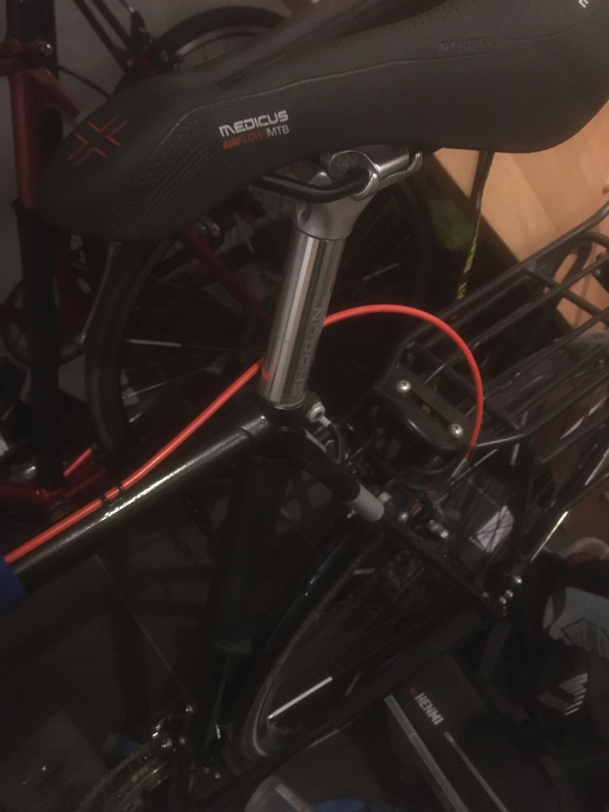

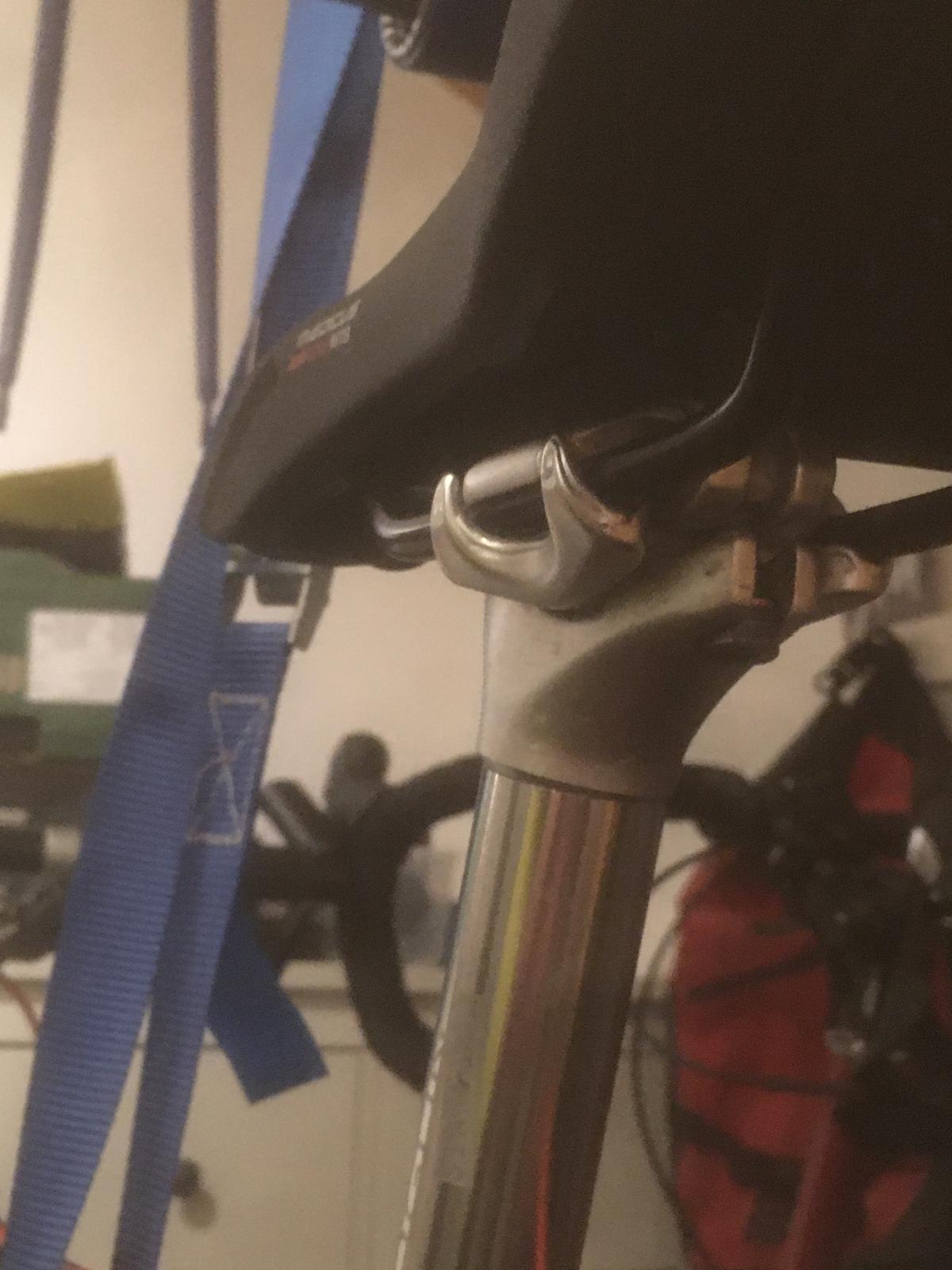

Könnt ihr mir bitte noch einmal schnell helfen?

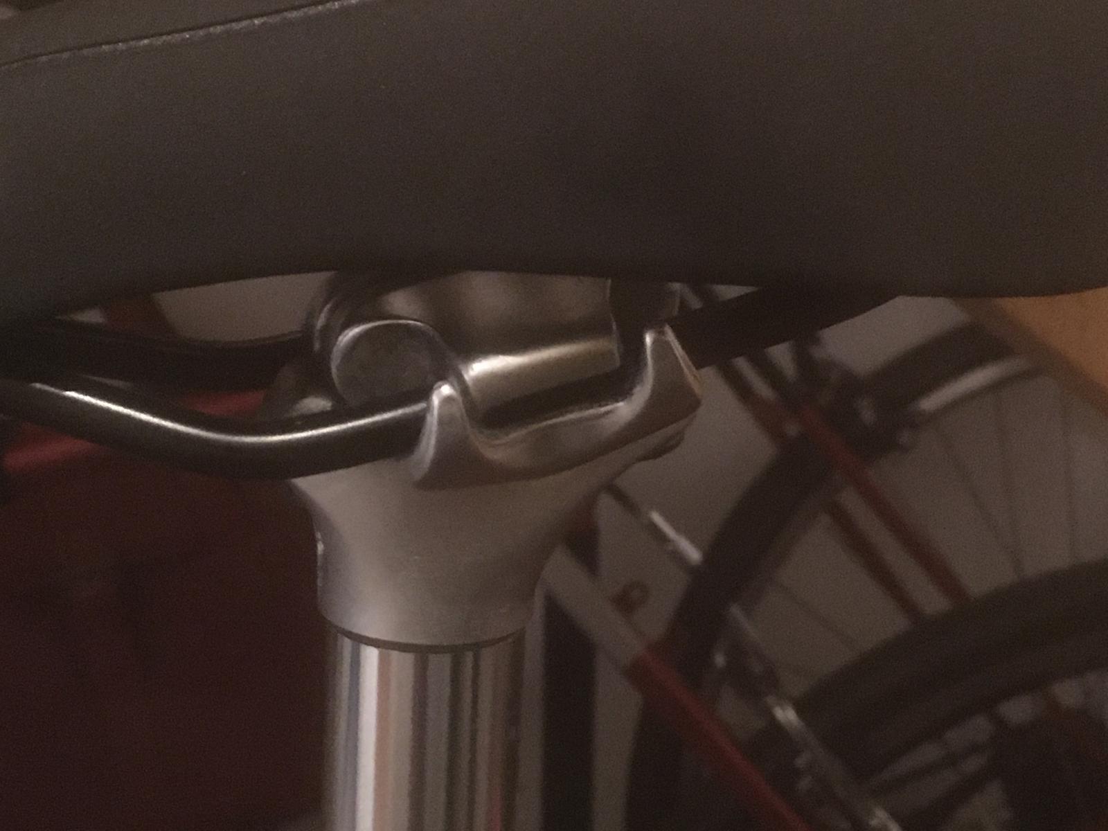

An meinem Zur-Arbeit-Rad habe ich den Sattel gewechselt und einen etwas schlankeren montiert, mit dem ich auf Grund der Form noch 2cm weiter nach hinten komme. (Ja, ist eine ganz furchbarer Billio-Sattel - aber je schöner alles ist, desto eher wird es mir geklaut, und die 410g Gewicht kann ich gerade so noch etragen)
Leider knarzt der neue Sattel hin-und-wieder, vermutlich ganz typisch an der Klemmung.
Ich habe die Kemmung und auch die Schrauben bei der ersten Montage recht großzügig mit Shimano Anti-Seize Montagepaste behandelt und die beiden M6 Schrauben mit vorsichtigen 6 Nm angezogen.
Es ist diese Stütze hier: https://www.ebay.de/itm/263423295557
Hat jemand einen Tipp für mich, was ich tun kann? In gängigen Drehomenttabellen steht für "Sattelklemmung mit 2 Schrauben" sowas wie "8.5-11 Nm". Aber ich traue mich nicht, das so fest anzuballern, weil ich dann vielleicht die Alu-Klemmung beschädige. Auf Grund der Montagepaste habe ich vielleicht auch überall weniger Reibung und muß mich zurückhalten?
Was würdet ihr an meiner Stelle machen? (Ich könnte es noch mit Carbon-Montagepaste versuchen?)
Andere SaStü verbauen, diese Shogun mit Jochklemmung aus den 1990ern ist für schwere Sättel mit schweren Piloten darauf nicht so dolle...
( NB: mir selbst sind gerade bei so einer ähnlichen Konstruktion die Schrauben gerissen, waren allerdings auch freihändig ohne DreMo angezogen bis nix mehr knarzte).
