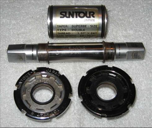

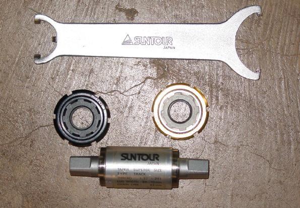

Hat jemand Infos zum Demontage-Werkzeug für dieses Suntour Innenlager?
Suntour TA-230 linke Seite. Ansonsten selbst was aus Flachstahl mit 2 oder 4 Zapfen basteln, die Kerben liegen ja stets diametral zueinander.

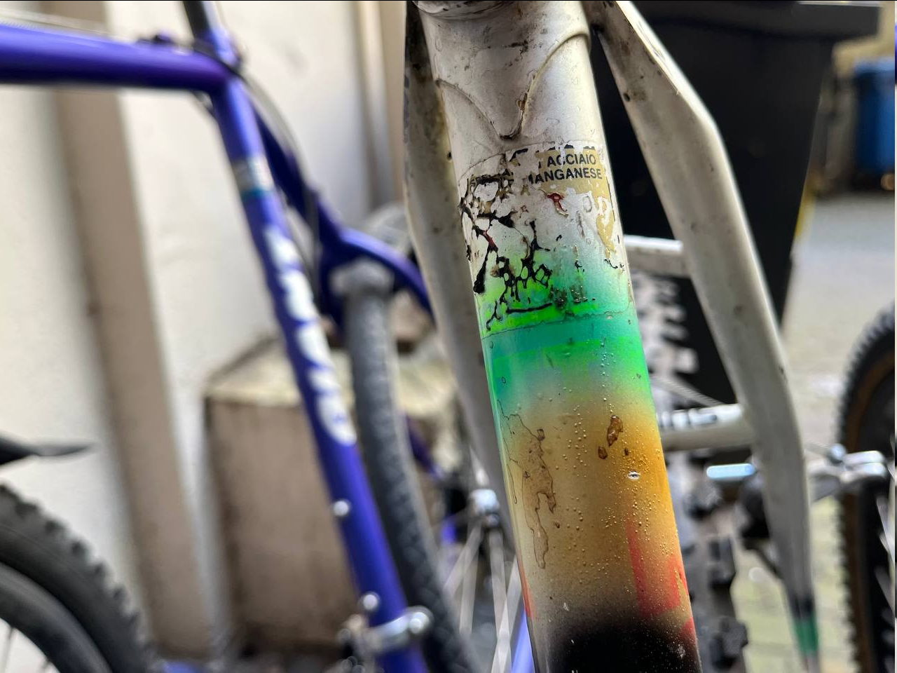

Jemand ne Idee, was das mal für ein Rohrsatz-Aufkleber war? Columbus? Aelle?

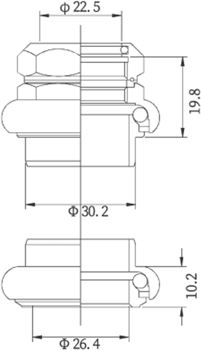

Ich warte ja immer noch gespannt darauf, wie hoch der Gran Compe jetzt wirklich baut. Der Shimano ist auch inzwischen wieder abbestellt.
Bei weiteren Recherchen bin ich auf die Zeichnungen zu zwei Tange Steuersätzen gestoßen und der Levin CDS scheint laut diesen Zahlen Ja ähnlich tief zu stapeln wie der legendäre 7600er
Ob das am ende dann nur Fantasie ist, wird sich zeigen. Soweit hoffe ich mal noch ganz schwach ohne jegliche Fräserei auszukommen. Wird man dann sehen.
Danke @Knobi für das verbalisieren meiner Gedankengänge der letzten 24h.

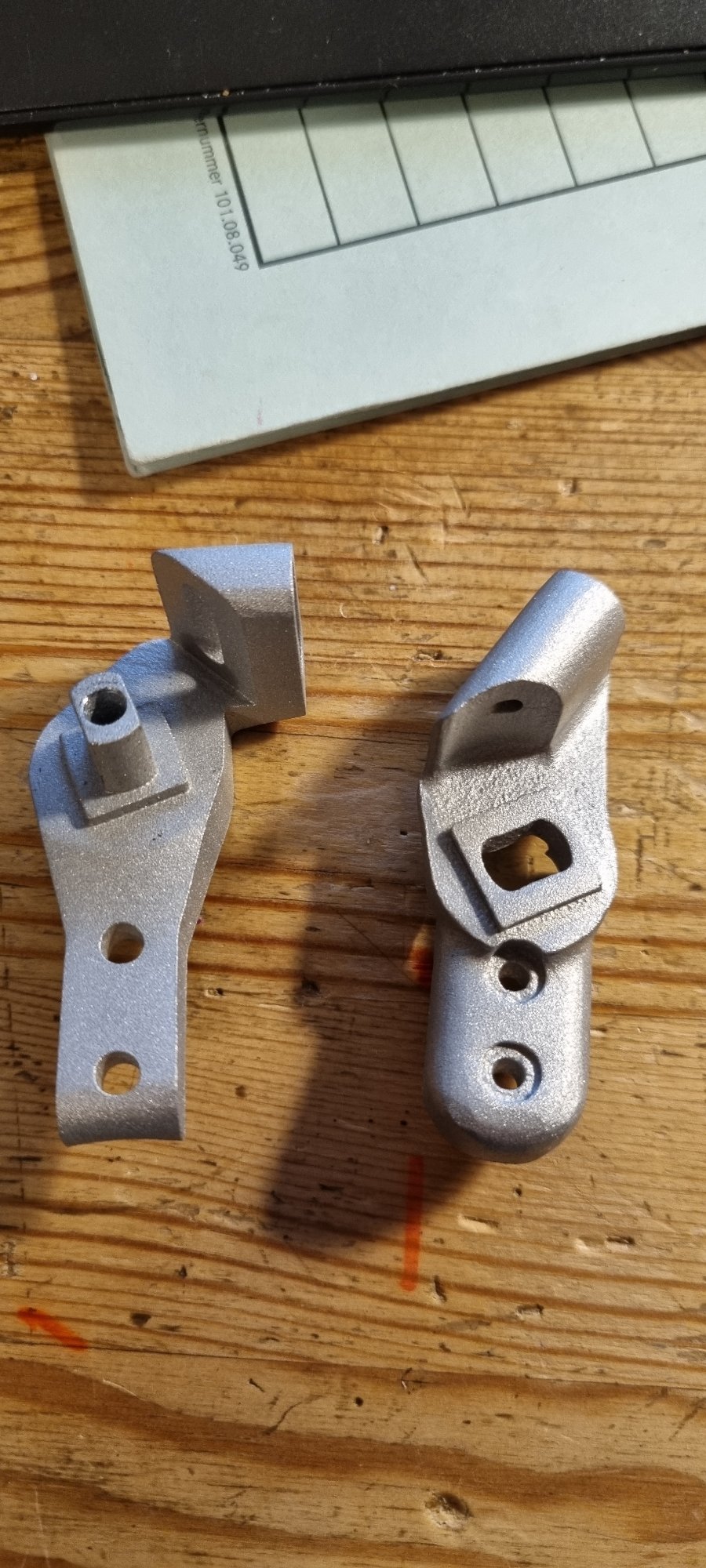

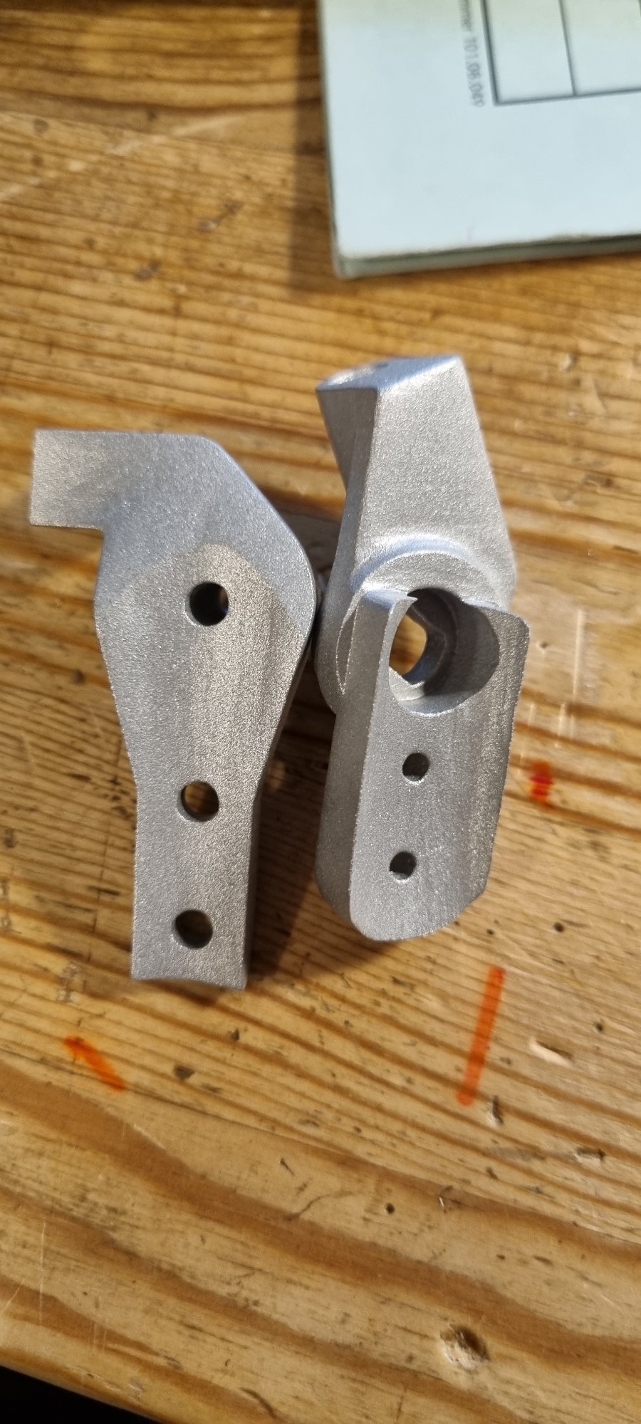

Welche 3D-rapid-prototyping-in-Metall-Anbieter könnt ihr empfehlen?
EDIT: craftcloud wurde mir empfohlen als Plattform, habe ich jetzt bestellt, ich melde mich mit eigenem feedback. Ansonsten auch https://www.ziggzagg.com/
3D Alu Print Grevenalle style Shifter Sockel. Zwei unterscheidliche Dateien, nur rechts jeweils, zur Probe. Ich bin zufrieden..
