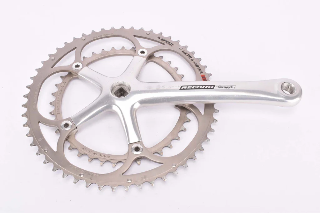

Hallo, bin leider nicht über de Campa-Bachelor hinaus gekommen. Frage an die Master Absolventen,
gab es die Record oder Super Record in schwarz, habe leider nichts dazu gefunden?
Dank im Voraus
Wenn mich nicht alles täuscht, dann im Gegensatz zur Dura Ace "Black" nur nachträglich von privaten oder professionellen "Veredlern" eloxiert

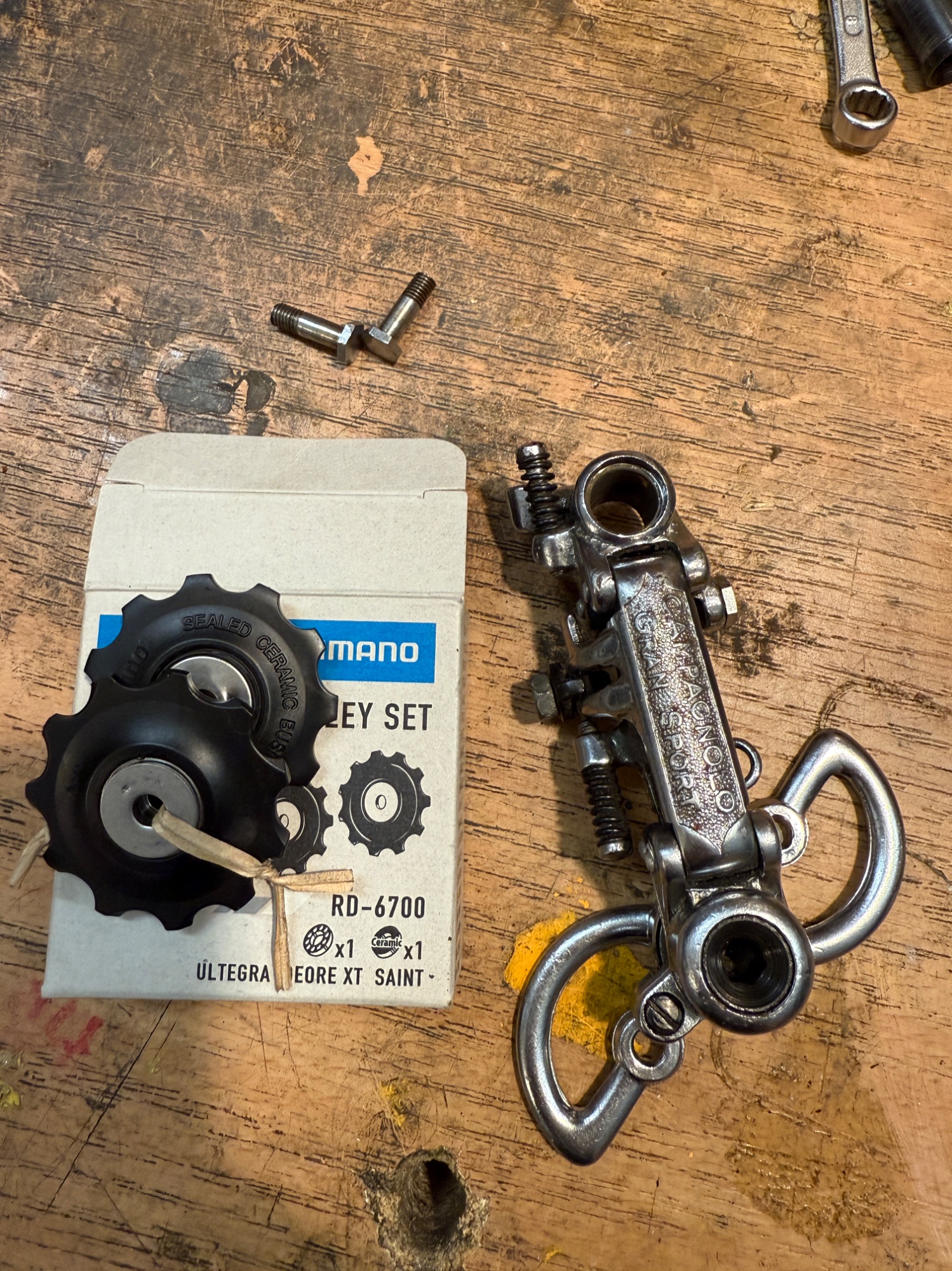

img_2414-jpg.1616478
Das ist ein Suntour Cyclone. Steht drauf :)
Auf der Rückseite des Befestigungsbolzen sitzt eine Art Mutter. Die ist nicht gegen verdrehen gesichert. Wenn man das Schaltwerk anschraubt hab ich deshalb regelmäßig Bedenken das die Mutter nicht richtig "eingestellt" ist.
Frage: Ist das normal das die nicht gegen verdrehen gesichert ist?
Die Frage könnte ich Dir beantworten, allerdings frühestens kommenden Montag, wenn ich wieder in Berlin bin (da ich die exakte Konstruktion nicht aus dem Gedächtnis kenne).
Wenn du diese "Art Mutter" mal zeigen könntest, dann könnte ich dir vielleicht mehr dazu schreiben.
Bei mir ist es eine "Art Scheibe". Die ist bis zum Anschlag aufgeschraubt und dreht sich mit.
