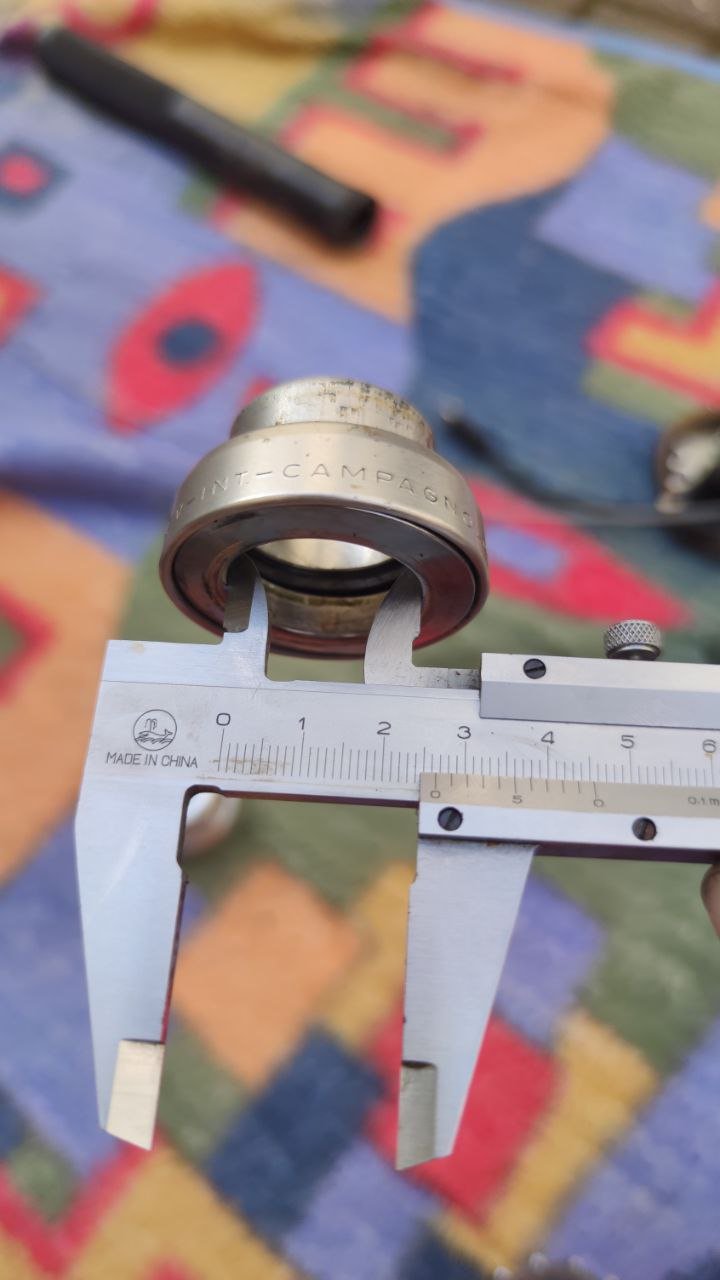

wir wollten gestern ein Rennrad aufbauen und sind an ein Problem gestoßen.
Sämtliche Steuersätze in meinem Fundus, Stronglight, Tange Falcon, Miche, usw. konnte man die Lagerschalen oben wie unten ohne Werkzeug einfach ohne große Anstrengung in das Steuerrohr packen. Alle hatten Spiel, der Tange Falcon am Meisten.
Der obige Campa Steuersatz hätte gepasst, ist aber komplett voll mit Pitting, daher unbrauchbar.
Daher die Frage kann jemand ad hoc Steuersätze empfehlen die passen?
Gabelkonus 26,4 mm
Lagerschalen außen jeweils 30,2 mm
Danke sehr.
ps: verbaut war ein Chris King

Das Problem liegt nicht an den Lenkkopf Lagern,sondern am Lagersitz des Steuerrohrs, vermutet ich mal

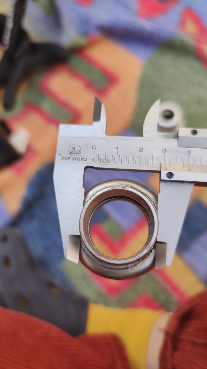

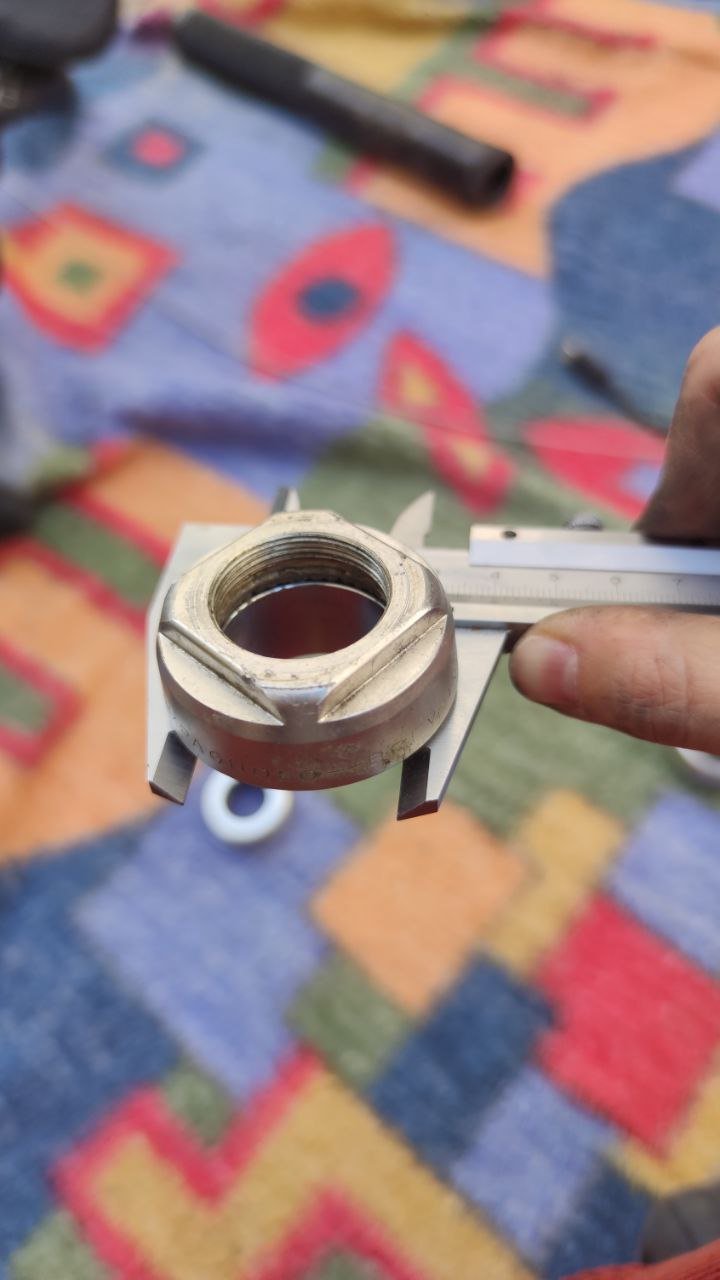

Hi,
Gabelkonus 26,4 mm
Danke sehr.
Hier hat @Andreas P. mal die verschiedenen Standards gepostet, dann weißt Du was Du suchen musst
Beitrag im Thema 'Steuersatz lockert sich ständig'
https://www.rennrad-news.de/forum/threads/steuersatz-lockert-sich-ständig.198984/post-6516541

Diese Problematik kenne ich sehr gut vom Aufbau von Uralt - Radln noch weit außerhalb jeglicher Norm...
...und habe das jedes Mal mit eingelegtem Alublech (Saft-/Bierdose oder ausgemusterte Druckplatte, wie auch immer: dünnes Alumaterial) lösen können. Läßt sich mm - genau zugeschnitten auf den Punkt genau anpassen und hält und hält und hält.
Gruß aus dem Wein/4, André.
Klappernde Lagerschalen lassen sich mit Loctite 648 festsetzen
Alles montieren und einstellen dann zentriert sich das ganze von alleine und jut isses

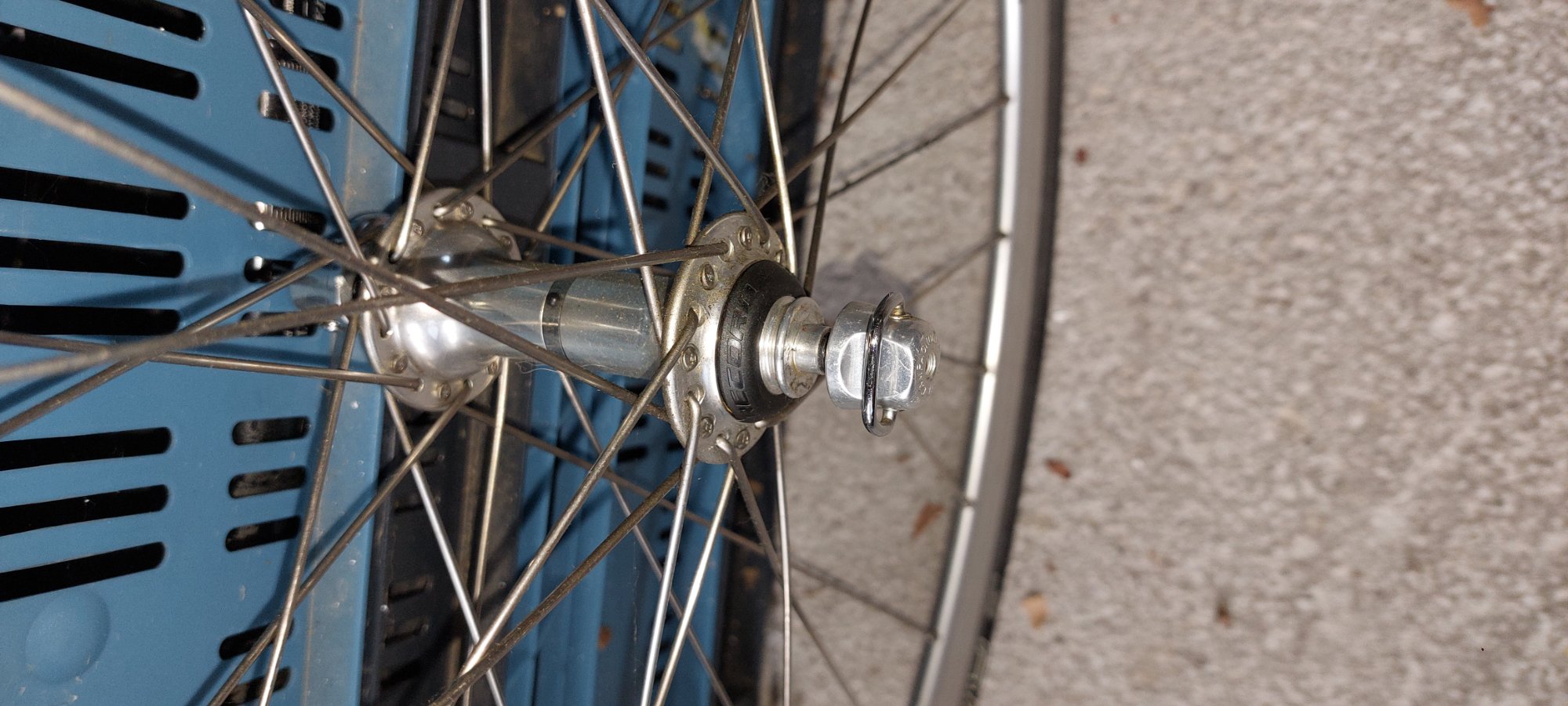

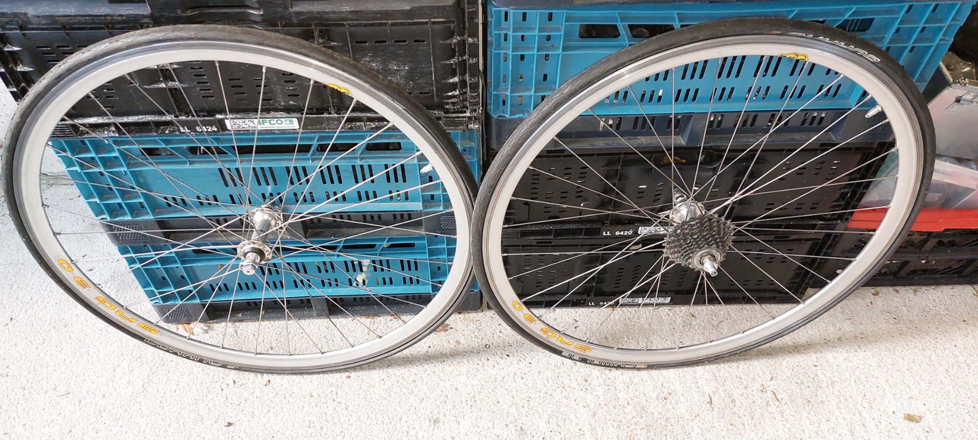

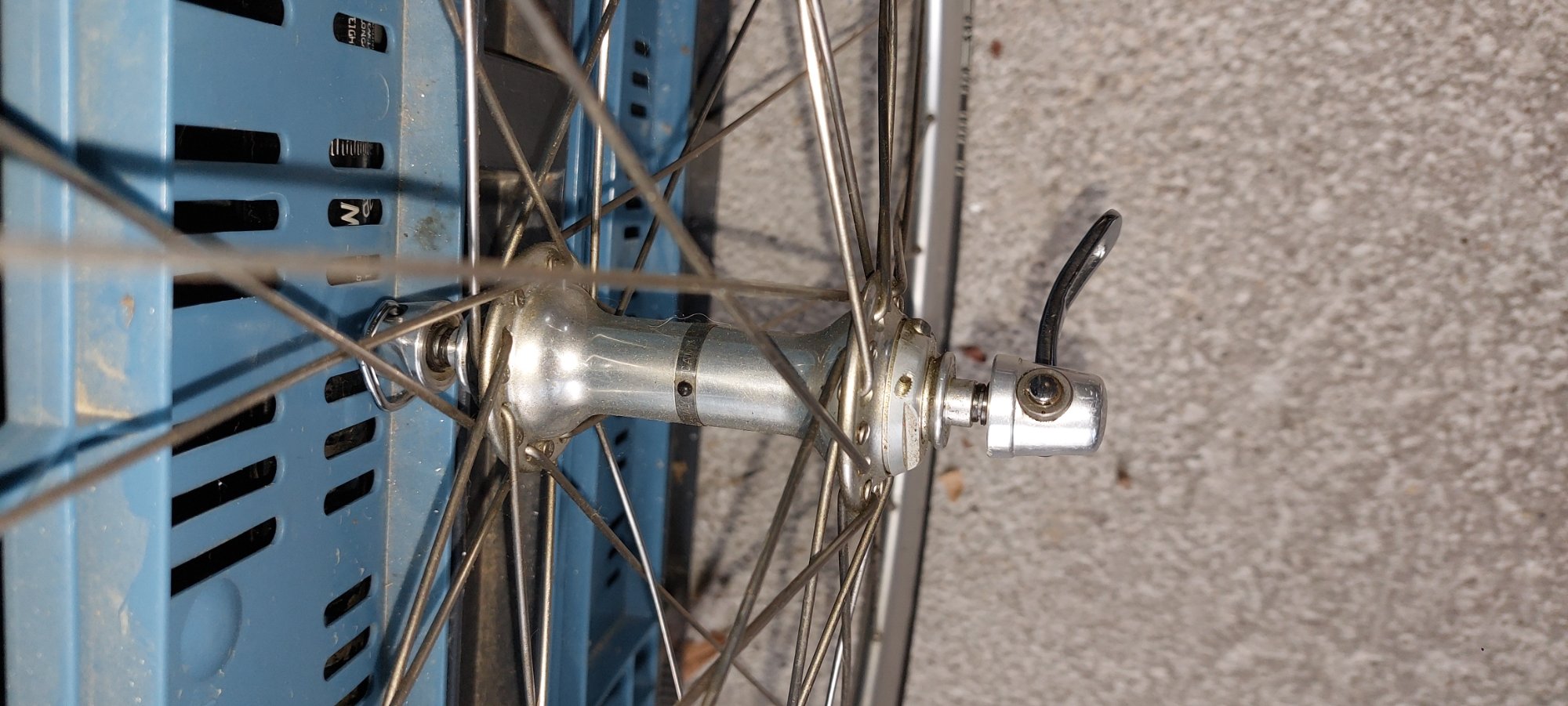

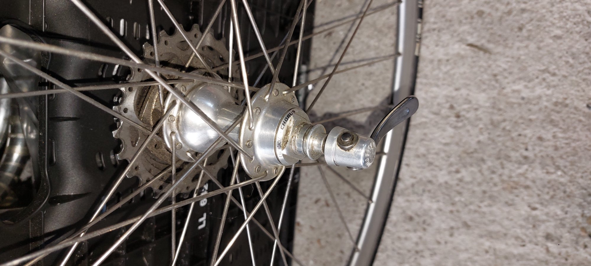

Hallo, habe ja diesen Laufradsatz. Vorne Recordnabe hinten aber mit Chorus.
Kann ich das Innenleben gegen ne Record tauschen das ich habe?
Bilder anbei

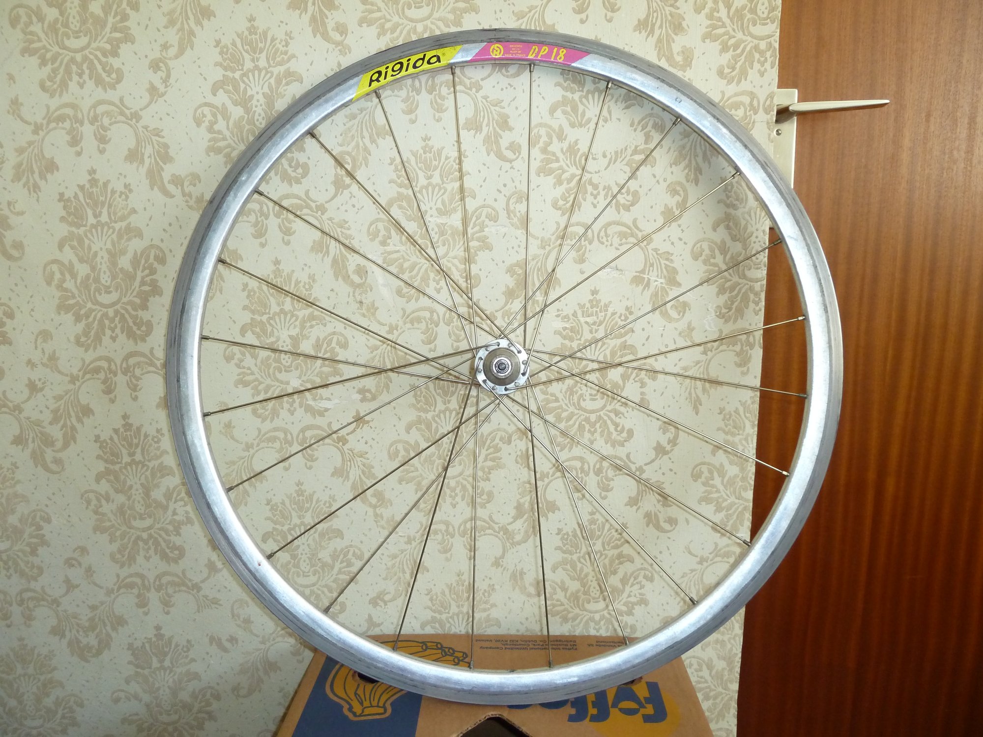

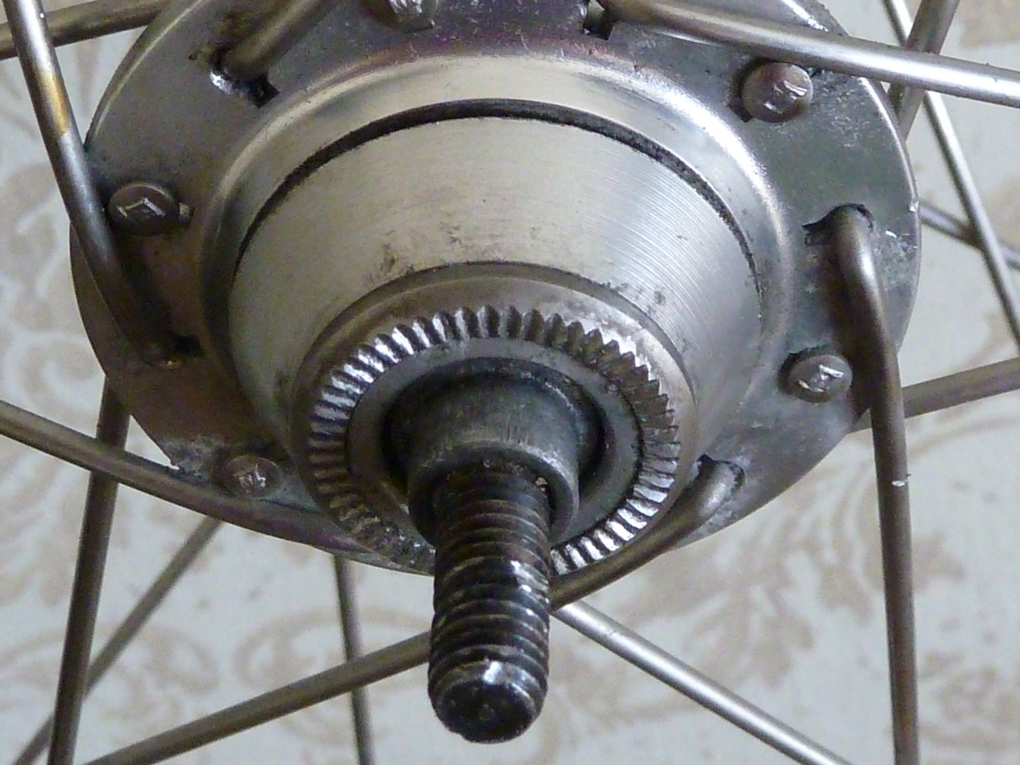

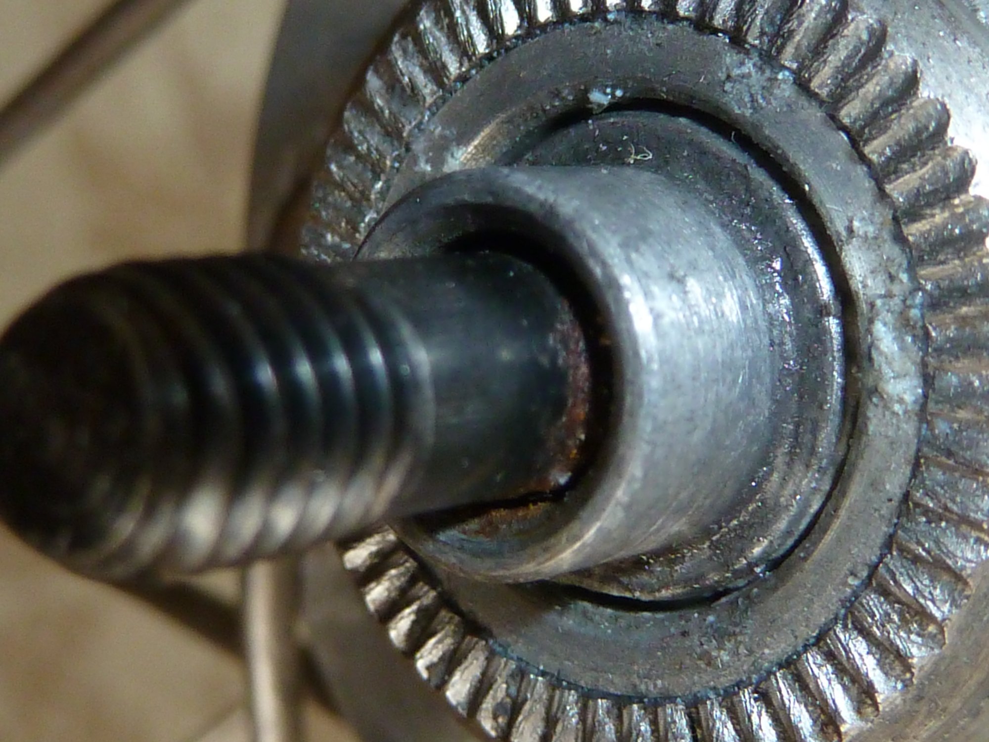

Servus miteinand!
Frei nach dem Motto: Irgendwas ist immer! :(
Wie gehe ich hier richtig vor, um die Achse aus der Nabe rauszubekommen, die ist richtig gut festgegammelt, ein kleines Hämmerchen hätte ich mir schon zurechtgelegt.
Beim betrachten der Bilder habe ich gesehen, dass auf einer Seite schon ein Riss zu erkennen ist.
Danke!

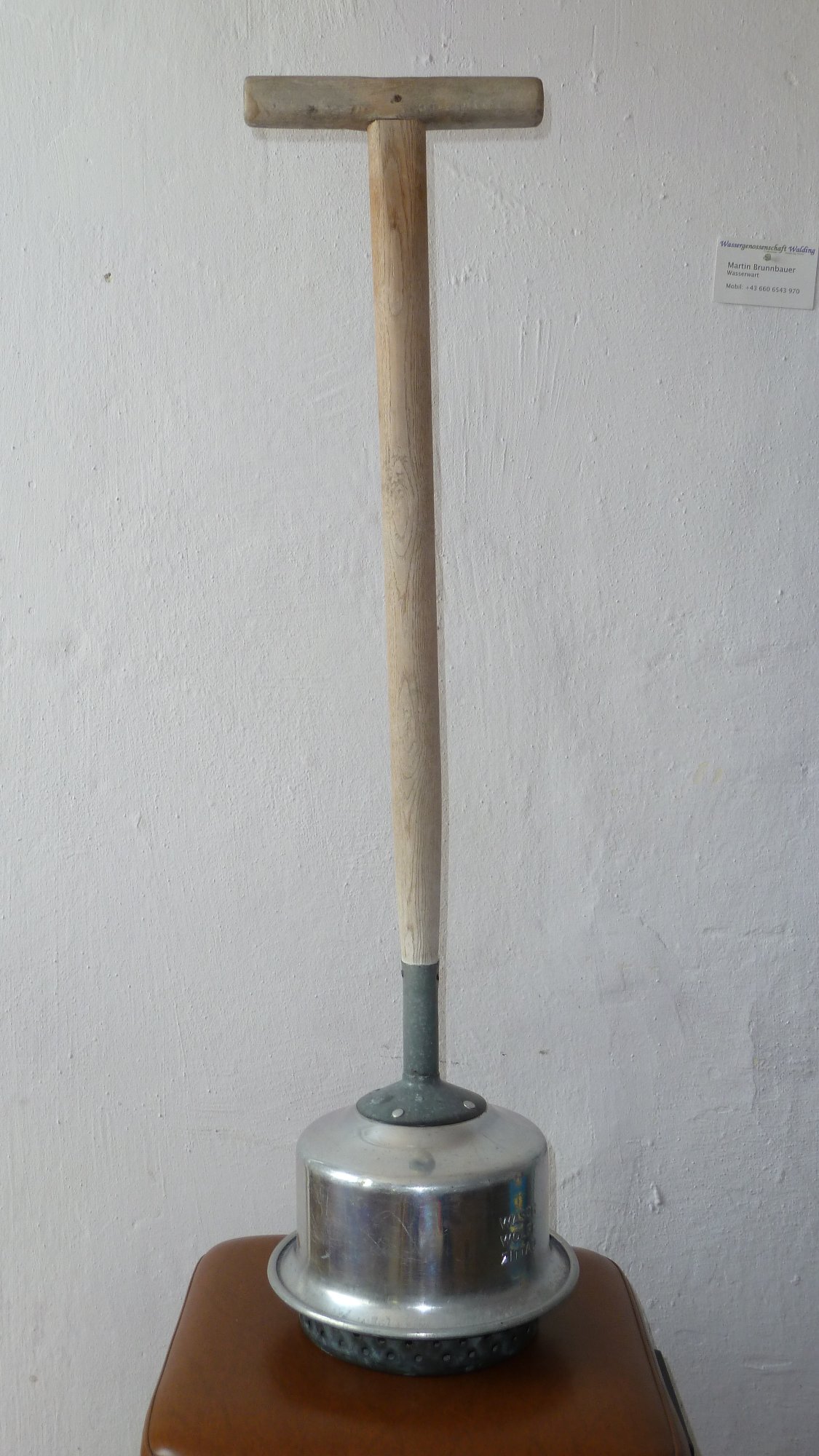

Das einzige, was die neuen Dinger wohl nicht können, ist, die Wäsche aufhängen, abnehmen, legen und in die einzelnen Schränke verteilen. Vielleicht ja die nächste. ;)
Sollte das mit der neuen Waschmaschine wieder erwarten nicht klappen, nur keine Panik, ich kann Dir einen Wäschestampfer leihweise anbieten. ;)
