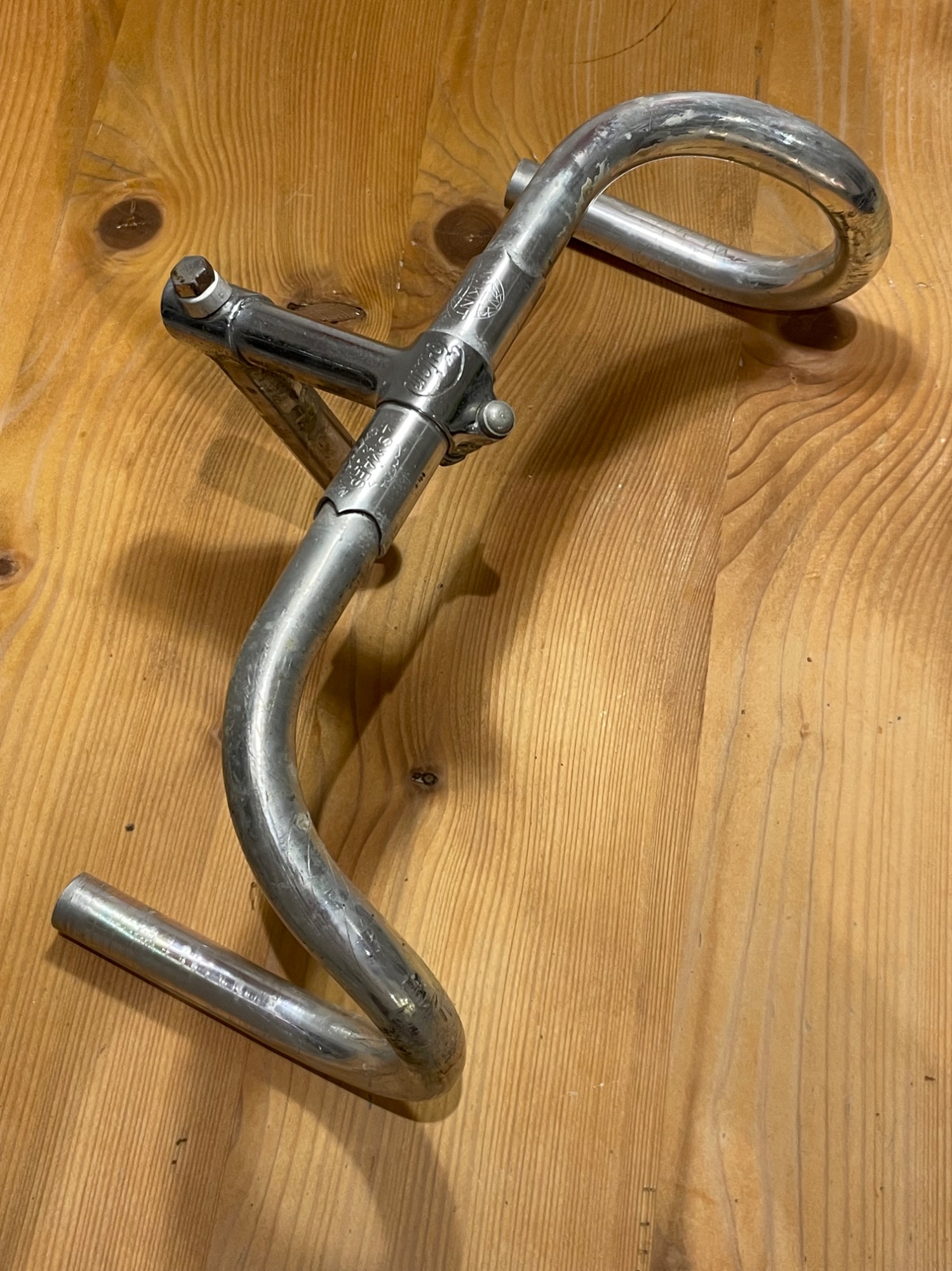

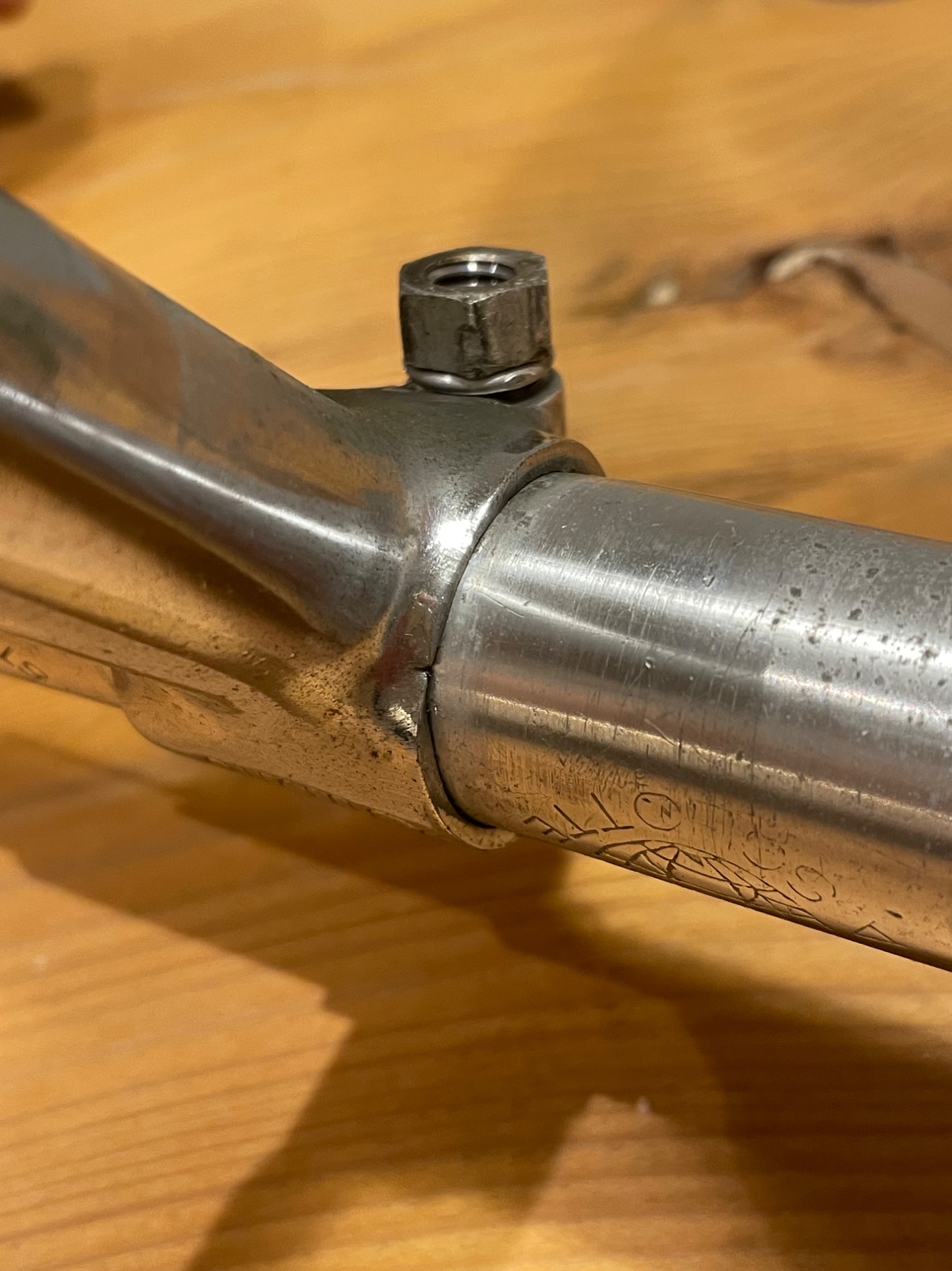

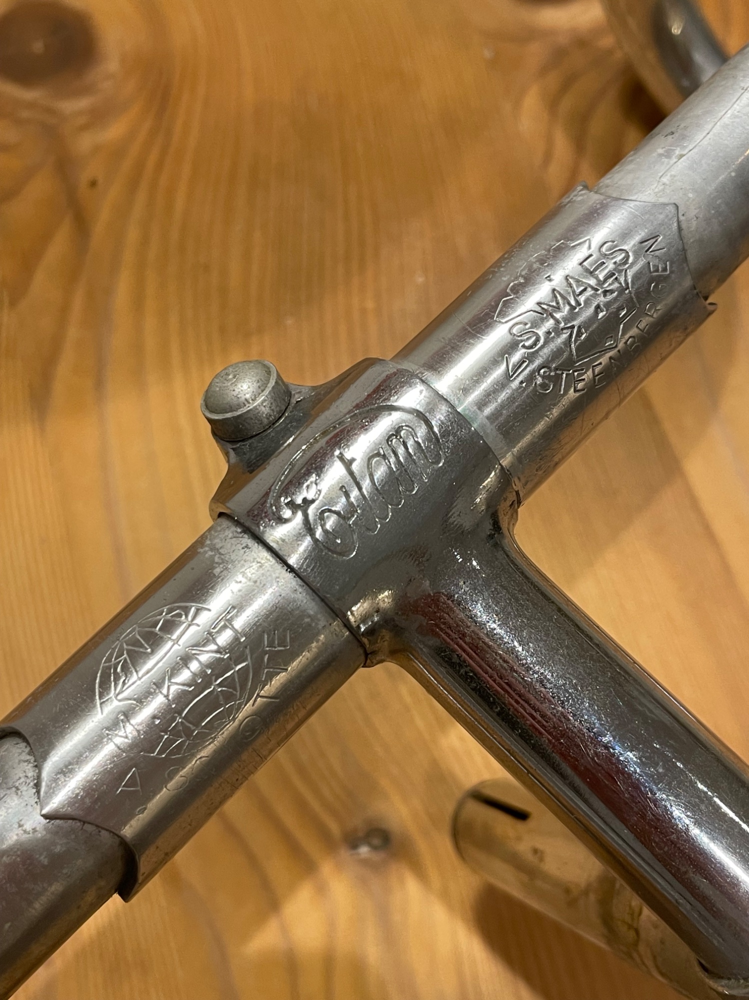

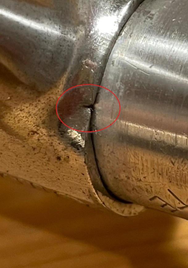

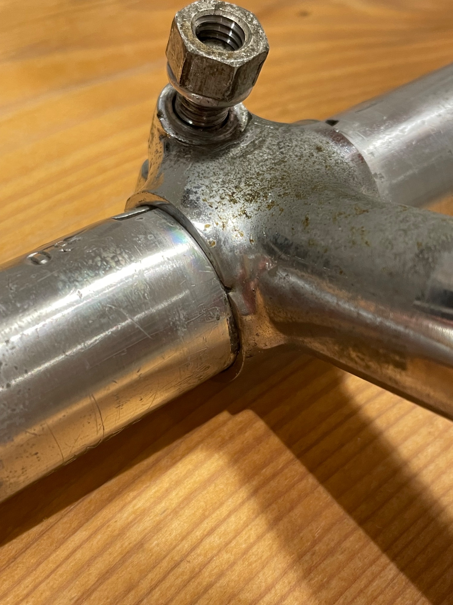

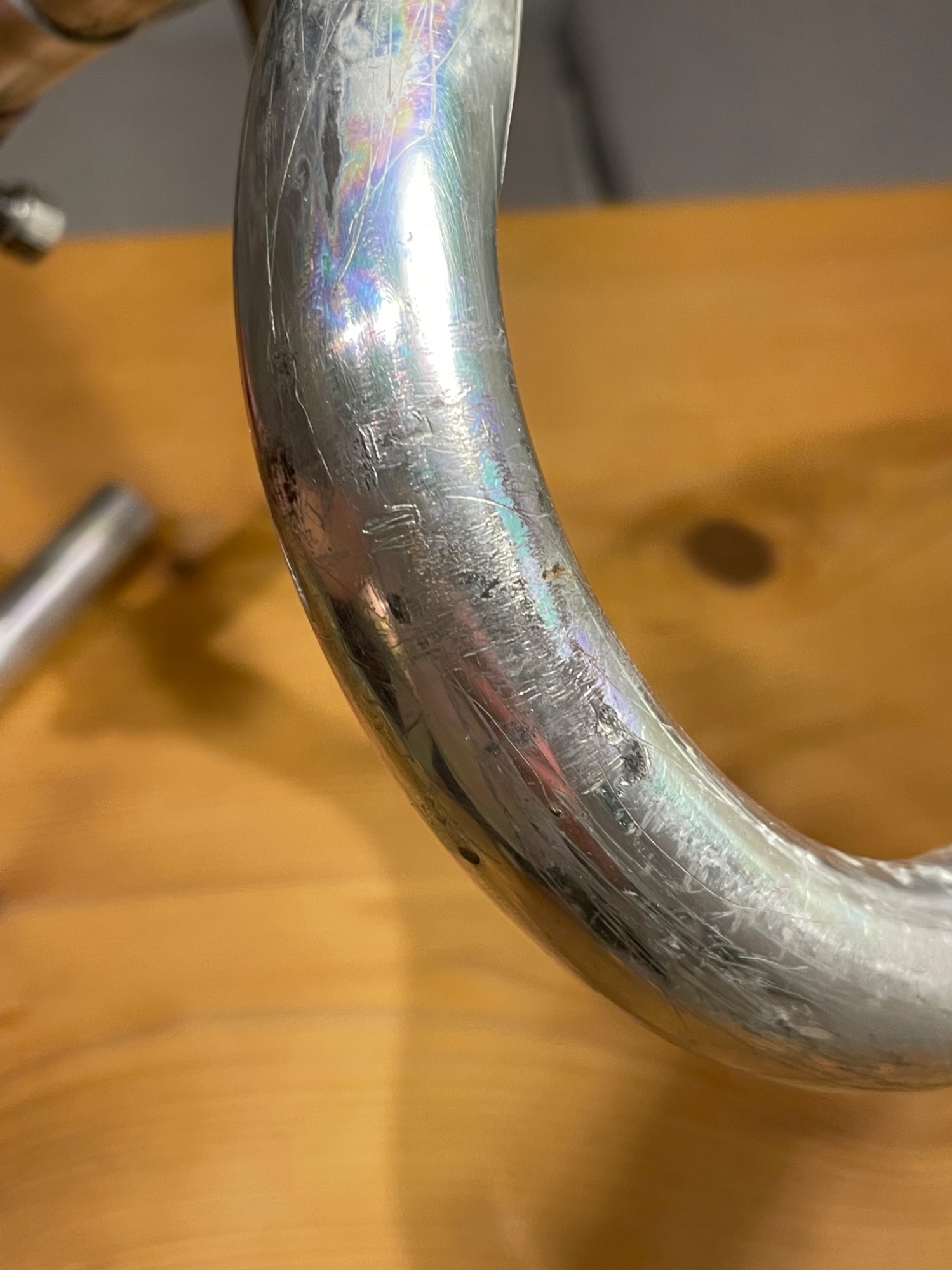

Ist das Cockpit noch fahrbar? Gut ... dazu gibt es vermutlich unterschiedliche Antworten. Dennoch würde mich eure Einschätzung interessieren.
Kombi von 1960. Lenker hat scheinbar keine Korrosion, dafür aber allerhand Kratzer. Das finde ich persönlich erstmal nicht so dramatisch. Der Vorbau sieht insgesamt auch gut aus. Allerdings gibt es zwei kleine/minimale "Einrisse".
Ich will mit dem Teil keine Tour de France fahren. Aber hier mal 30 und da mal 60 Km sollten drin sein.
Ich bin unsicher.
Ich ergänze mein Anliegen: Hat jemand zufällig gerade Ersatz für den Vorbau?
vorab: ich übernehme nicht die zahnarztrechnung!:D
fahre würde ich das, die "einrisse" sind zu breit für einen riß, meine ich. in der vergrößerung sieht man das recht gut, ich halte das eher für eine macke durch einen schlag. kann natürlich trotzdem ausgangspunkt für einen riß werden, aber meiner meinung nach unwahrscheinlich. man könnte das mit einer kleinen schlüssel/rundfeile verrunden, dann rostet es dort zwar irgendwann, aber wenn das rad nur gelegentlich für die fahrt zur etwas entfernteren eisdiele benutzt wird - bisschen fett drauf, und gut is.

Mit der Feile eine gute Idee! Damit könnte man die Sache vielleicht etwas "entschärfen". Besten Dank dir!
Ich denke eher da wurde mal gefuscht, da hat wohl jemand
mal mit einem Körner bzw. eher Meissel drauf gehauen,
damit der Lenker sich nicht verdreht.
Sehe ich jetzt nicht ganz so tragisch....allerdings ohne Garantie,
musst Du letztendlich selbst entscheiden.
Danke (das sind ja bereits einige). :daumen:

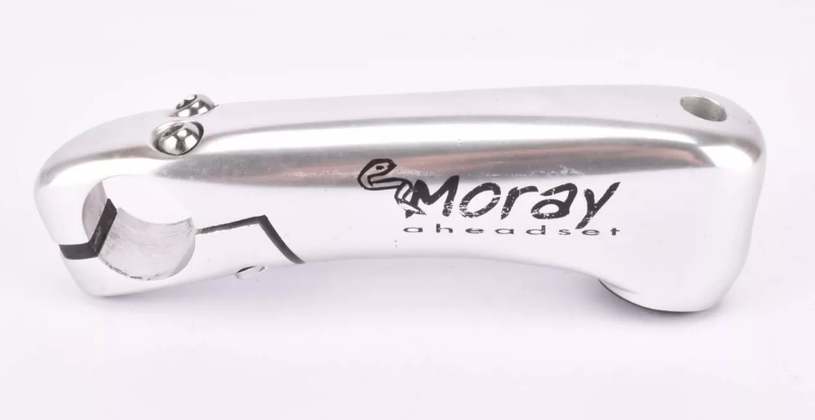

Wenn ich bei einer 1 Zoll Gabel mit entsprechendem 1 Zoll Steuersatz einen 1 1/8 Vorbau mit Reduzierhülse verbauen möchte, braucht meine Aheadkappe oben dann 1 Zoll oder 1 1/8? 🤔
Ich würde zu 1 Zoll tendieren, der Rohrdurchmesser der Gabel ändert sich ja nicht?
Gewindelose Gabel? Dann kommts drauf an, ob die Hülse oben bündig abschließt mit dem Vorbau oder versenkt ist. Der Schaft muss jedenfalls kürzer sein als das Vorbauauge, da dran darfst du die Entscheidung nicht festmachen.
Bei einer Gewindegabel mit entspr. Steuersatz und gestecktem Vorbauadapter brauchst du keine Kappe. aber der Beschreibung nach gehts nicht darum.
Nee Du brauchst ne 1 1/8 Zoll Kappe. Der Vorbau ist ja maßgebend.
Die Kralle natürlich 1 Zoll. Hab das bei meinem Colnago auch so gemacht.
Genau, gewindelose Time-Gabel.
Schade, ich wollte den Campa-Steuersatz komplettieren, aber dann suche ich jetzt wohl eine silberne Ahead-Kappe für den Vorbau. Danke!
