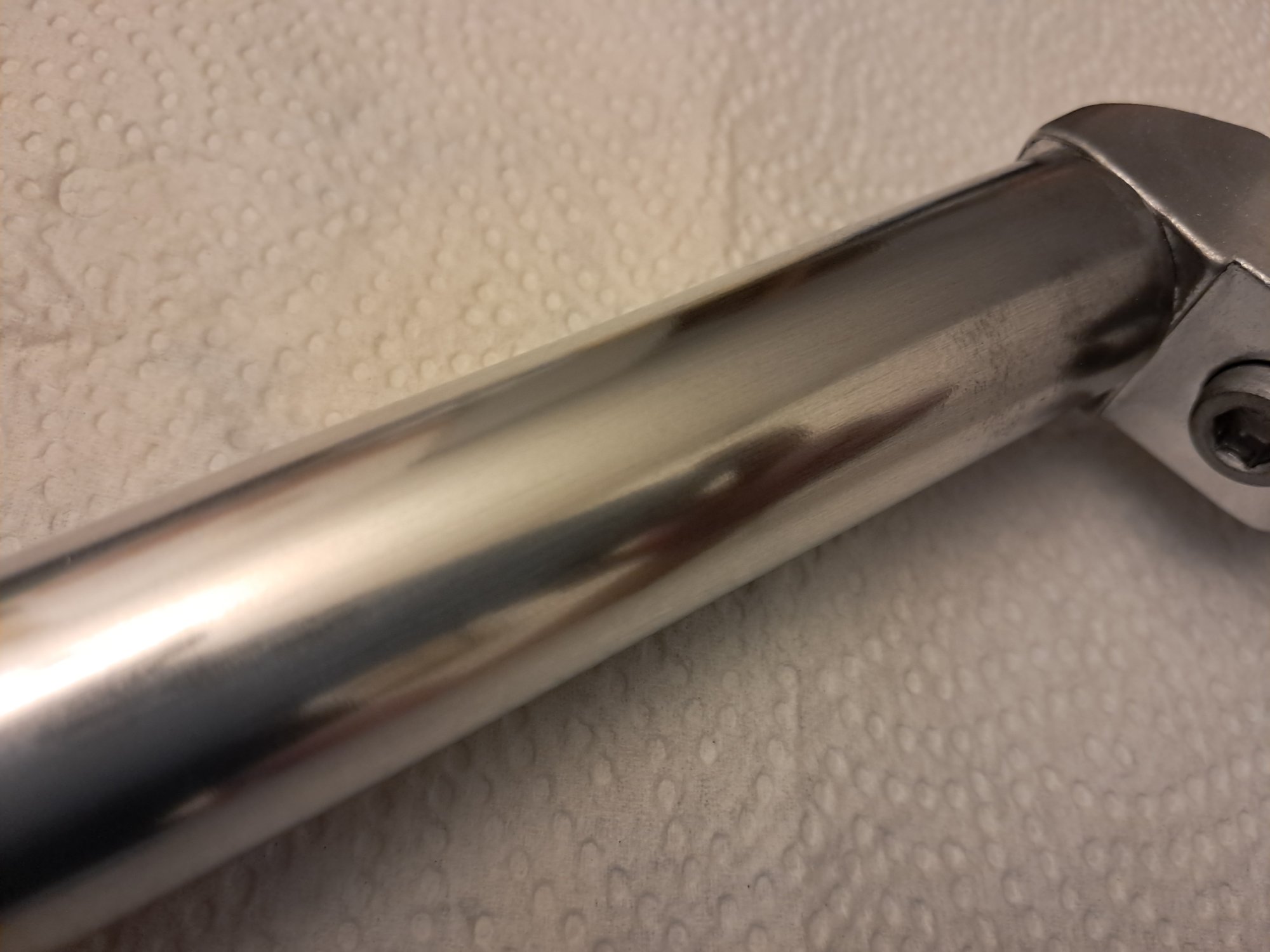

Schleifvlies/Glitzischwamm hat nix gebracht.
Schleifleinen: Erst mit recht feinem versucht, ging langsam bis gar nicht. Dann 320, von dort immer feiner bis zum Schleifvlies, am Ende Nigrin Metall-Politurpaste. Bei einem Lenker würde ich das wohl eher nicht machen, bei der massiven billigen Stütze sicher kein Problem.
Das gelaserte Logo ist komplett weg und die Oberfläche ist insgesamt deutlich glänzender als vorher. Kein @Profiamateur Niveau, aber ok. Richtung Kopf noch ein paar etwas unschöne Stellen, das ist mir bei dieser Sattelstütze und dem Rahmen wo sie drankommt aber nicht so wichtig, als dass ich da noch stundenlang polieren würde.
Mein Fazit: Hat sich gelohnt :)

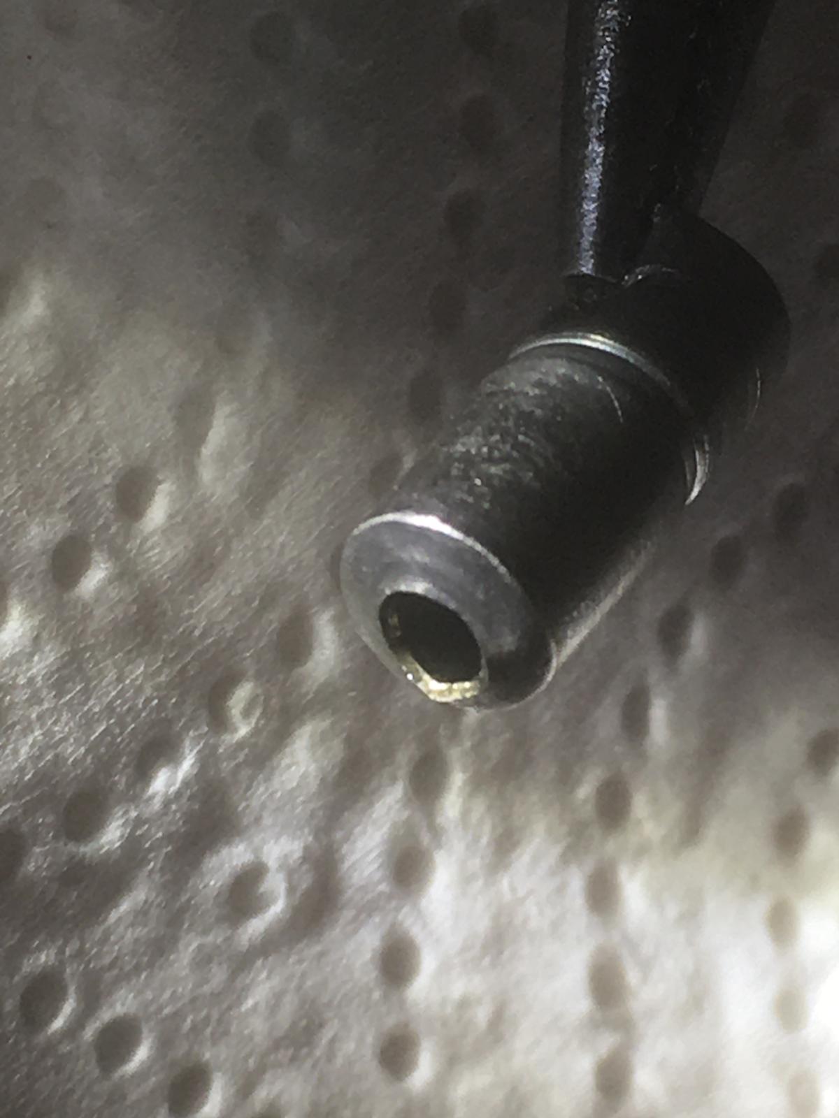

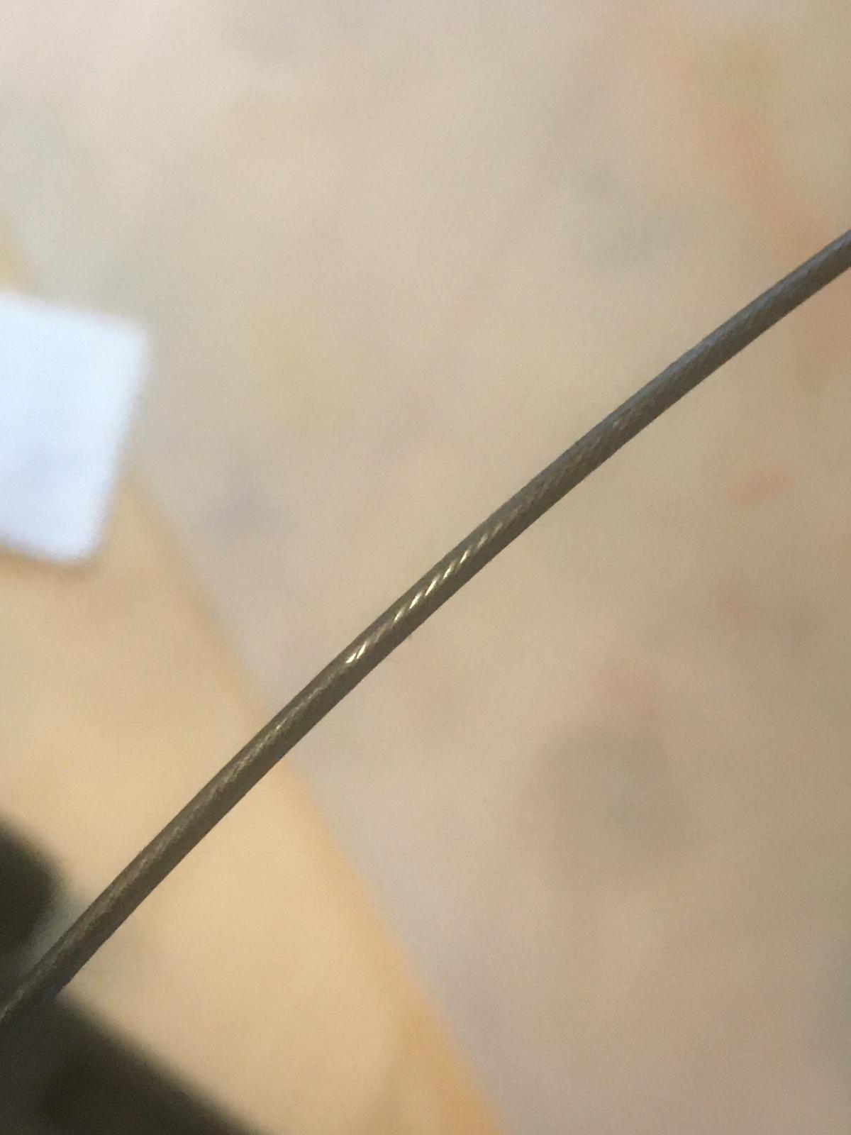

Also, ab mit dem Lenkerband, Züge raus, und siehe da, so sollte der Zug nicht in 7cm Entfernung vom Ende aussehen:
Das ist genau dort, wo die Endkappe sitzt. Sie ließ sich unglaublich schwer rausbekommen. (WD40, Spitzzange, Schraubendreher und Gewalt). Und nun zeigt sich, was wir schon vermutet haben:
Anhang anzeigen 1554867Anhang anzeigen 1554868
Die STIs ziehen die Züge beim Bremsen leicht nach unten. In Ruhe habe ich wahrscheinlich die Züge in der Mitte bewegt - das lief leicht. Beim Bremsen habe ich mich dann aber wahrscheinlich an der Endkappe abgearbeitet. Diese STI können vorher auch nicht funktionier haben - der Vorbesitzer hat sie dann mit Öl geflutet und dann wahrscheinlich einfach verkauft, weil sie immer noch nicht liefen...

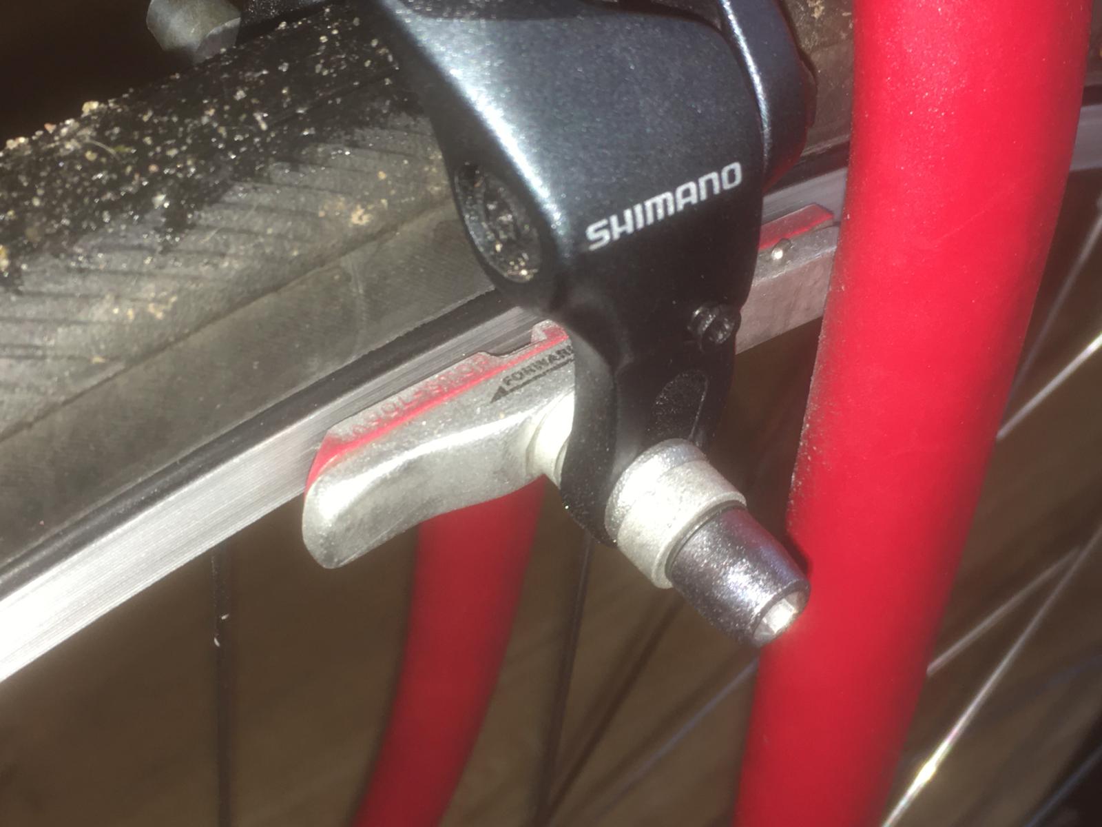

... sind die Beläge nicht schief und zu tief montiert?; oder ist das Foto nur schlechperspektivisch aufgenommen?
Perspektive. Das sind Trekking/MTB Beläge - die sind fast so breit wie die Flanke. Die sind "Toe In" montiert, deswegen sieht das so schief aus. Habe das nach dem Foto extra nochmal kontrollierit, weil es mir selbst aufgefallen war. Das ist ja auch gar nicht mein Problem - das war nur der Beitrag zum Thema "Passen Belag und Felge zusammen?"
