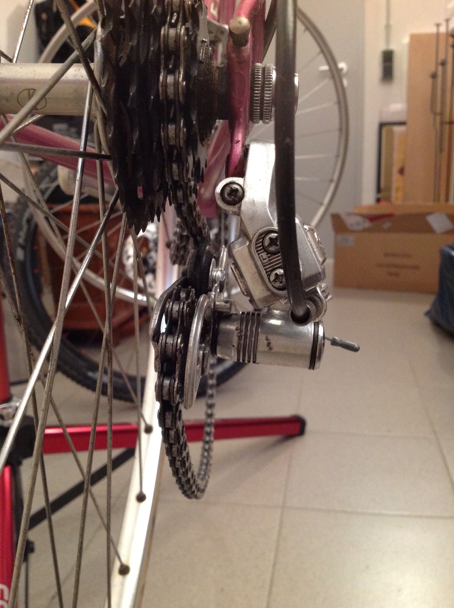

Habe ich auch schon gesehen, doch das kommt mir noch ungenauer vor. :confused:
...das ist die technisch genaueste Meßmöglichkeit im Werkstattbetrieb (Stahllineal und mehrere Meßdurchgänge voraus gesetzt).
Die größte Ungenauigkeit gibt die Fertigung des Schaltwerks in Bezug der Ebenen Befestigungsbolzen und Schaltwerkkäfig vor. Leichtes Gelenkspiel im Parallelogramm haben zudem einen größeren Einfluß auf den Kettenlauf, als die Meßmethode am Außenrand der Felge.

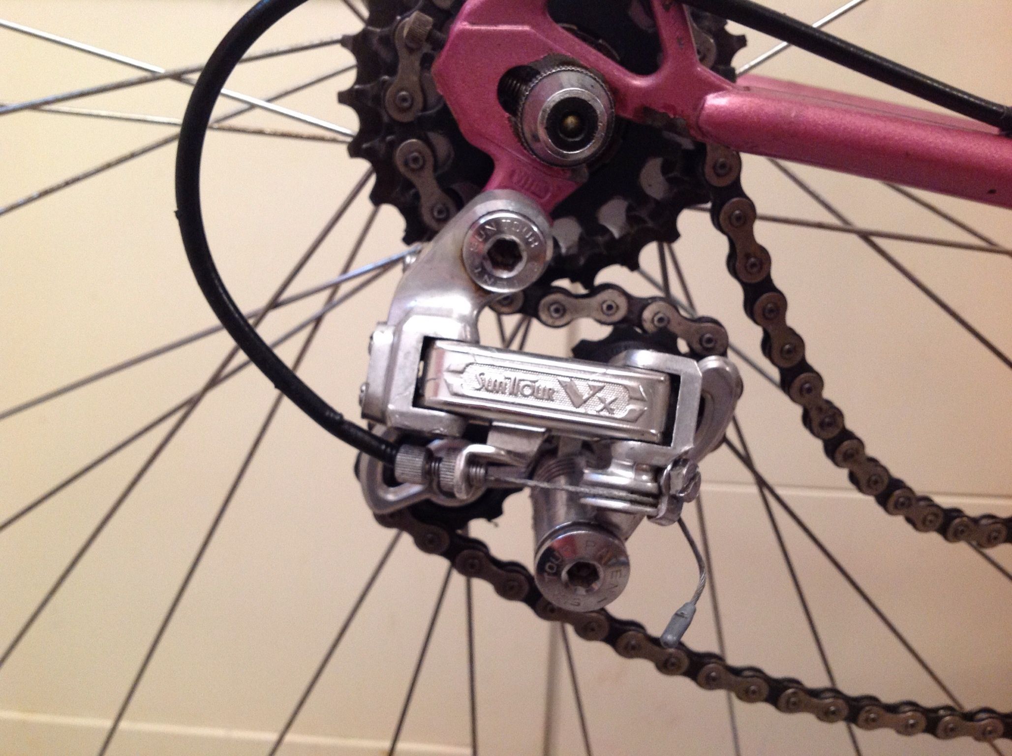

Hallo Gemeinde,
Ich will bei meinem Stahlrenner das Laufrad tauschen. Passt alles soweit, das neue Laufrad hat aber einen 6er Kranz, das alte hatte einen 5er. Geht das? Schaltung ist SunTour VX
Geht, du musst nur die Begrenzung des Schaltwerx neu einstellen und evtl. den Zug nochmal neu spannen. Welche Einbaubreite hat das Hinterrad?

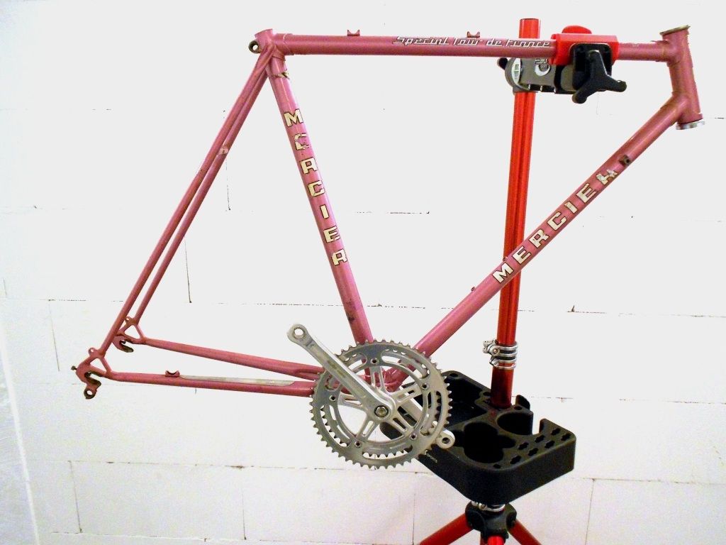

Ich hab ein ähnliches Problem mit meinem Mercier. Teilweise sind die Decals so kaputt dass sie eigentlich gegen neue ausgetauscht werden müssten. Bekommt man die mit Aceton runter ohne den Lack zu beschädigen?
Oder geht das mit Heißluft besser?
Kann man alte Decals die man gut runter bekommen hat wieder aufkleben und wenn ja, womit?
Lieber mit Aceton. Abgelöste Aufkleber kannst du schlecht bis gar nicht wieder ankleben, allein schon weil es fast unmöglich ist, sie vollständig unbeschädigt abzuknebbeln. Lieber neue Kleber besorgen oder die alten vorsichtig behandeln und beim Putzen aufpassen.

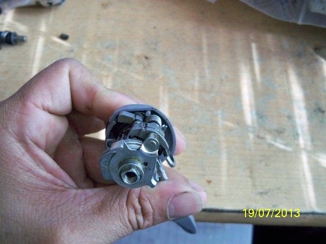

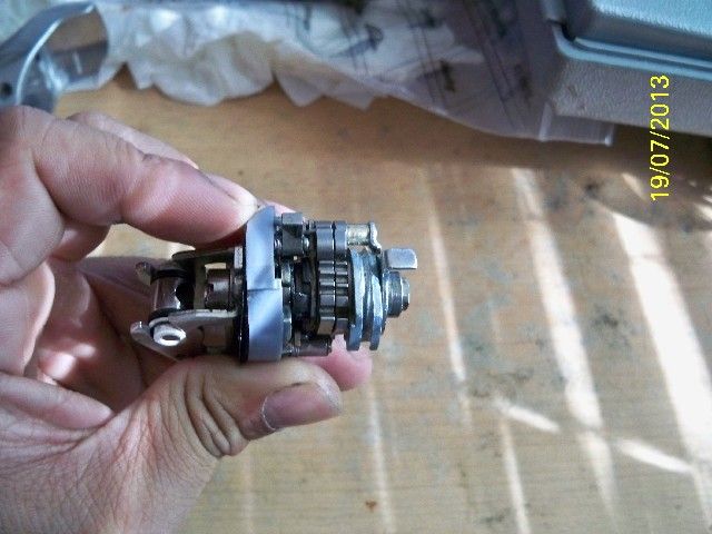

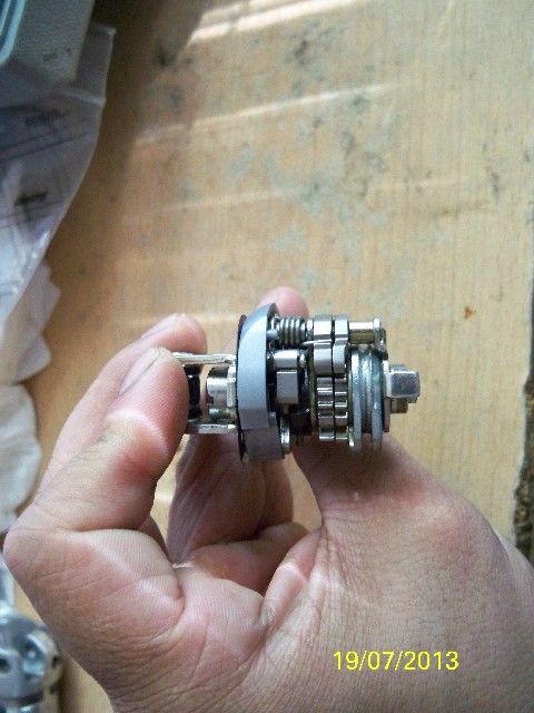

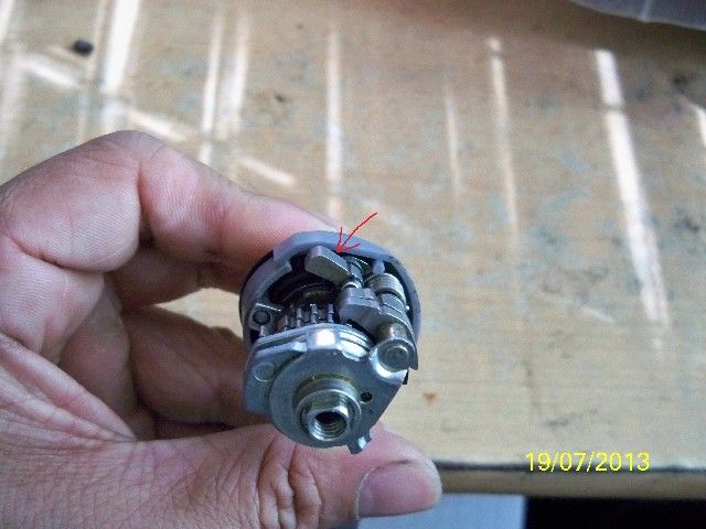

ich habe ein Problem mit den Shimano RSX Schalt und Bemshebel ST-A410
Fehlerbeschreibung:
Der rechte Schalthebel Shimano RSX ST-A410 lässt sich runterschalten, aber nicht mehr hoch. Also Brems und Schalthebel zusammen funktioniert, aber nur Schalthebel nicht. Ich habe das Gehäuse geöffnet um zu sehen wo sich das Problem befindet.
Die "Sperrklinke" oder wie immer die genannt wird, (siehe Bild mit rotem Pfeil) lässt sich zwar runterdrücken, so das sie einrastert, dann bewege ich den Schalthebel nach rechts und kann schalten, aber bei dem nächsten Schaltvorgang ist diese "Sperrklinke" dann zu weit oben und rastert nicht in die Lücke ein damit ich weiter schalten kann.
Ich weiss nicht ob eine Feder fehlt, ein original Bild der RSX ST-A410 habe ich nicht. Unter der Klinke ist eine schwarze Feder die allerdings nicht spannt, ich weiss nicht ob diese spannen muss.
Hat jemand einen Lösungsansatz? Danke!

Hab auch 2 Hebel mit dem gleichen Problem.Diese schwarze Feder ist übergesprungen,deshalb rastet die Klinke nicht ein.
Habe probiert die Feder wieder einzuhängen,aber im eingebauten Zustand ist das schier unmöglich.
Ich vermute der Hebel ist mal zu weit gedrückt worden.
Hoffe das du mehr Geduld und dünnere Finger;) hast.

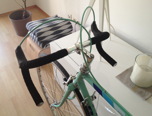

Habe ich die Außenhüllen nun richtig verlegt oder ist es immer noch eine mittlere Katastrophe?
Ja, die Vorbauschraube ist wohl die Falsche ...
Nö, sieht doch alles ganz richtig und ordentlich aus! Aber auch da bin ich nicht die Referenz. An einem meiner Räder habe ich die Züge sogar unter dem Lenker. Aber immerhin konsequent, beide Züge. Das bleibt an dem Rad auch so, weil ich's an dem Rad so einfach schöner finde:
...und so ist's wohl klassisch korrekt
die Züge sind super!
