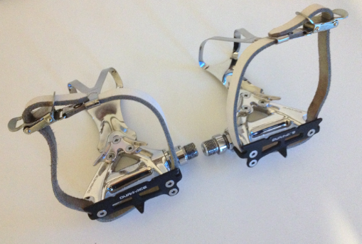

Andersrum. Die Schnalle sitzt unten, damit man den Riemen mitm Daumen von oben lösen kann. Die Durchstecklasche hingegen ist nutzlos, wenn du die Riemen zum festziehen nutzt, weil niemand während der Fahrt dran herumpfitschelt, bis er eingefädelt ist und dann ihn dann auch rechtzeitig vor dem Lösen wieder rauspopelt.
