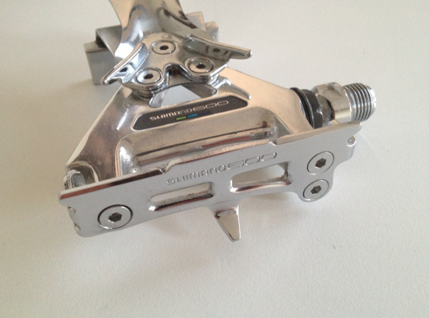

Eigentlich müsste man an den schwarzen Blechen das Eloxat entfernen und polieren. Gut schaut dieses Schwarz ja nicht aus. Und dann noch silberne Schrauben im schwarzen Blech. Und wieso ist das schwarz eloxiert, wenn man ausgerechnet auf den Blechen mit den Schuhen herumrutscht? So wirklich sinnvoll ist das ja nicht ... :confused:

101.20: Ja, das ist sicher zum Großteil Geschmack. Wobei ohne Eloxat auch keines abgehen kann. An den oberen Kanten schimmert es bereits silbern durch.
