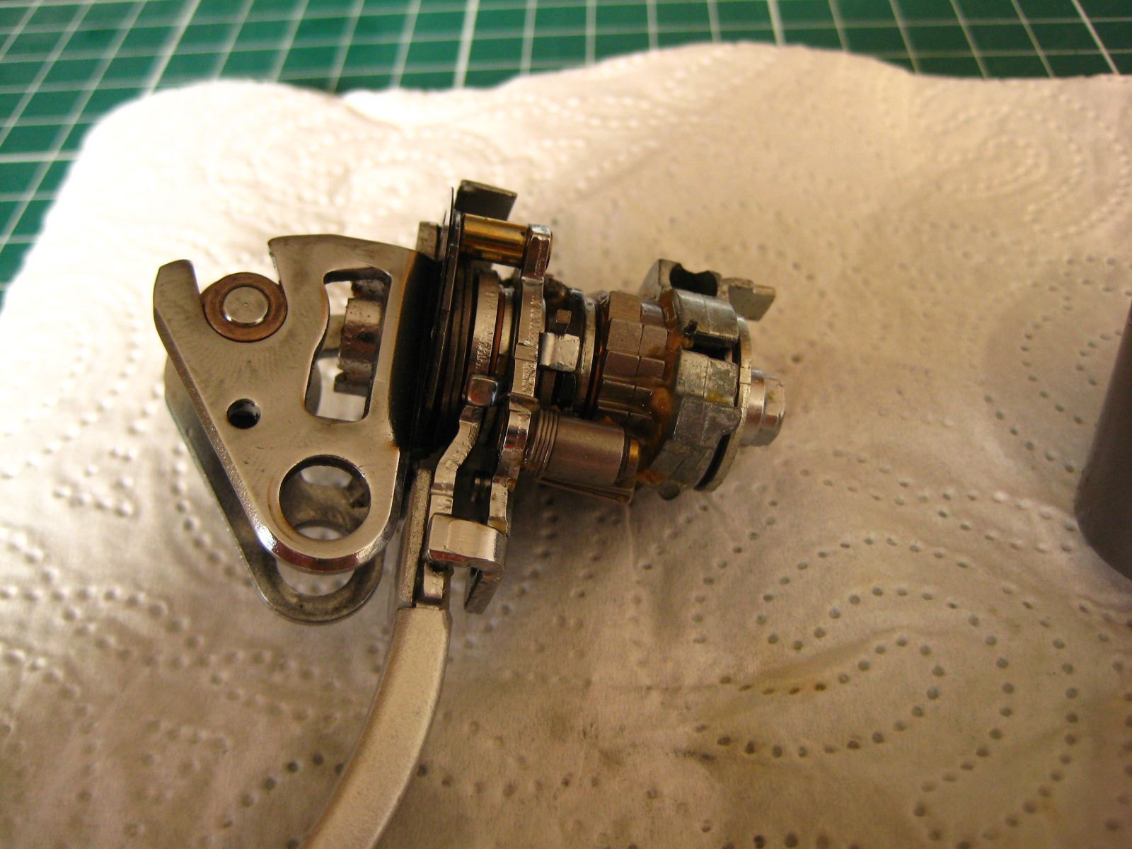

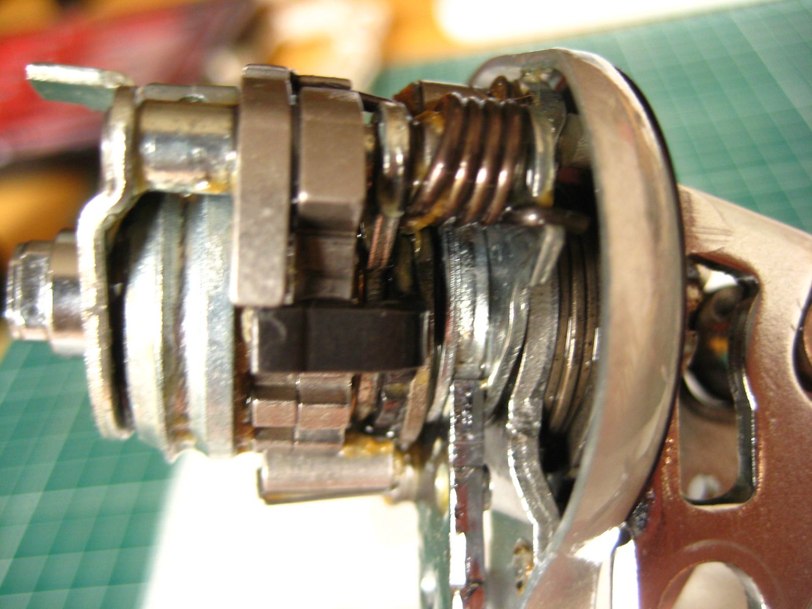

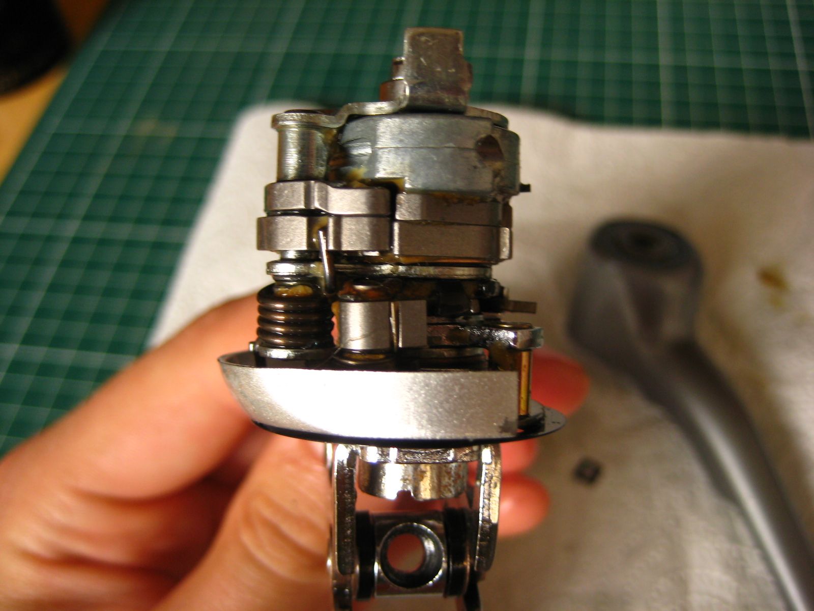

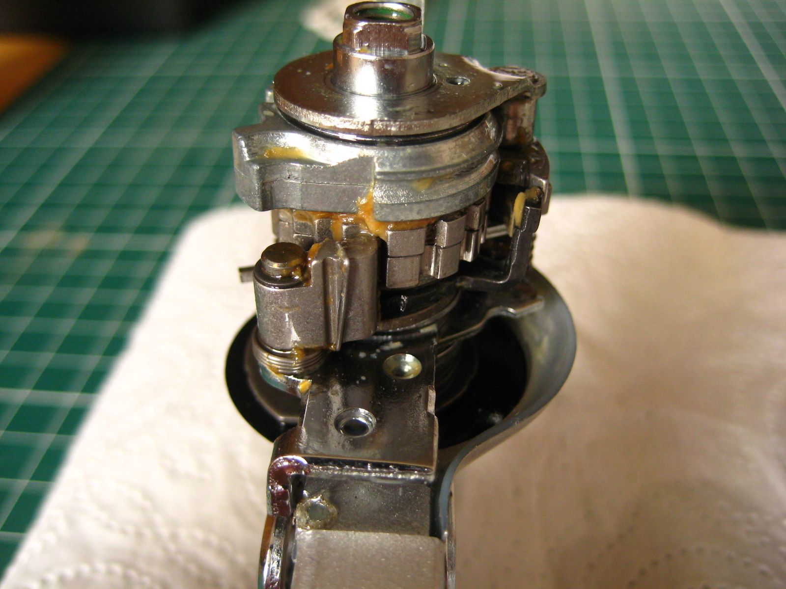

Dank User unic sieht der Hase jetzt so aus. Schaltzug ist raus :D der kleine Hebel schaltet hervorragend, der große geht etwas schwer. Soll das so normal sein oder weiß jemand ob ich da noch was anderes checken sollte?

EDIT: Hat nochmal jemand die Explosionszeichnung?
Ich würde noch die Gelegenheit nutzen, das alte Fett mit Waschbenzin auszuwaschen und den Schaltmechanismus neu zu schmieren.

ganz wichtig, diese beiden kleinen Sperrklinken müssen sich ganz leicht bewegen lassen und die Federn müssen sie ganz easy zurück drücken. Wenn nicht, vorne sind ganz winzige Sprengringe drauf und du kanst sie demontieren und gangbar machen. Den Rest würde ich nicht zerlegen, außer du hast viel Zeit. Ich habs mal in Winter gemacht. Lass es besser! Mit Bremsenreiniger spülen, ordendlich (Getriebe)Öl drüber und einwenig Fett außen drauf. So würe ich das machen.

Genauso habe ich es jetzt gemacht, der STI schaltet wieder hervorragend durch. Die Feder und den Bolzen (Shifteraufsatz und Griff-Verbindung) konnte ich nach langem probieren mit einem kleinen Schlitzschraubenzieher wieder an Position bringen. Vielen Dank für Eure Hilfe!
Jetzt bin ich am linken STI zu Gange, und der ist ja schon mal ganz anders aufgebaut. 3x schaltet er nur, wenn der große Hebel leicht mitbewegt wird, ansonsten rückt der Schaltzughalter im STI nur eine winzige Position weiter. Den Verbindungsbolzen zum Griff bekomme ich auch nicht heraus... Naja, das wird was für die kommende Woche.

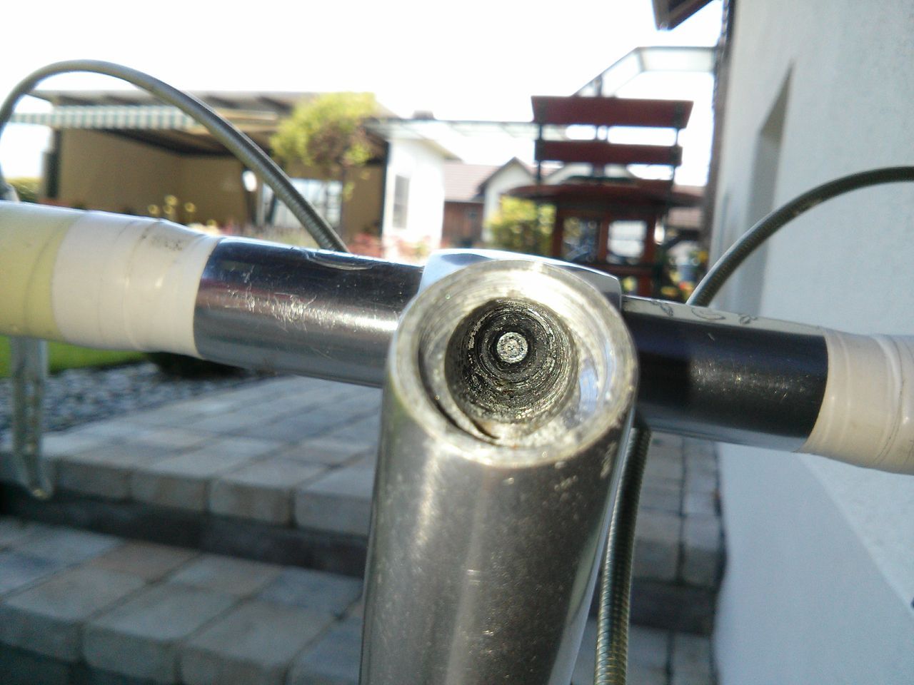

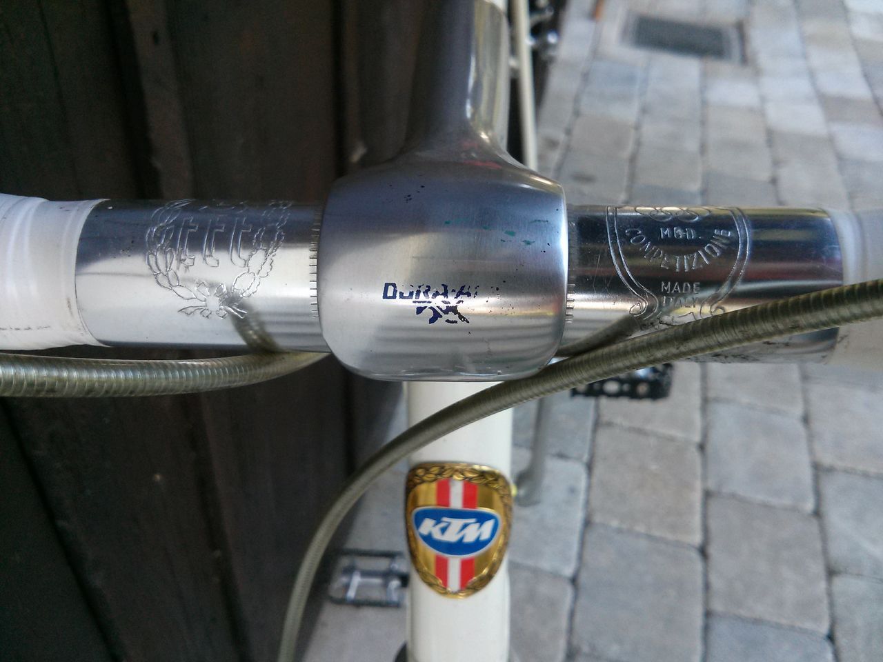

Wollt' grad eben an meinem RR den Lenker etwas nach unter stellen, hab's aber nicht geschafft da ich die Klemmung an dem Shimano 600 AX-Vorbau nicht zu lösen im Stande war. Die zu lösende Inbus-Schraube sieht mir eigentlich nach einer mit SW 5mm aus - der verwendete 5er Schlüssel greift aber nicht.
Weiß zufällig wer ob da irgend eine spezielle Schraube verbaut ist?
Der Zustand des Sechskant sieht mir den Lichtverhältnissen in dem dunklen Vorbau entsprechend noch recht vernünftig aus...

Wollt' grad eben an meinem RR den Lenker etwas nach unter stellen, hab's aber nicht geschafft da ich die Klemmung an dem Shimano 600 AX-Vorbau nicht zu lösen im Stande war. Die zu lösende Inbus-Schraube sieht mir eigentlich nach einer mit SW 5mm aus - der verwendete 5er Schlüssel greift aber nicht. ...
Kein Wunder, daß der 5er-Schlüssel nicht paßt, denn die richtige Schlüsselweite ist 6 mm.
Das erschließt sich schon mit ein wenig Nachdenken:
Um die Abdeckkappe zu demontieren wird - offensichtlich - bereits ein 6 mm Innensechskant benötigt.
Für die beiden Innenklemmungen wird das nicht anders sein.
Bei Shimano hätte man ausnahmsweise mal wenig nachgedacht, wenn für den Vorbau zwei verschiedene Werkzeuge nötig wären. :)
Außerdem funktioniert bei praktisch allen Vorbauten der 6er. So auch hier.
Nur bei Ahead ist es der 4er.
Gruß, svenski.
