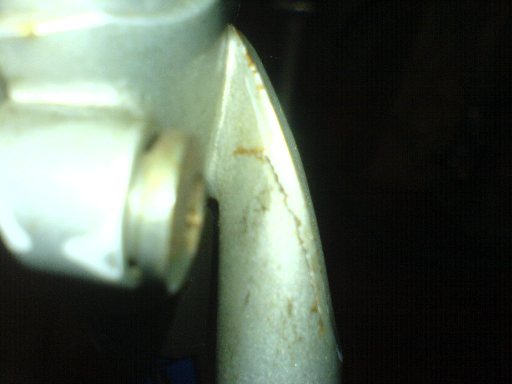

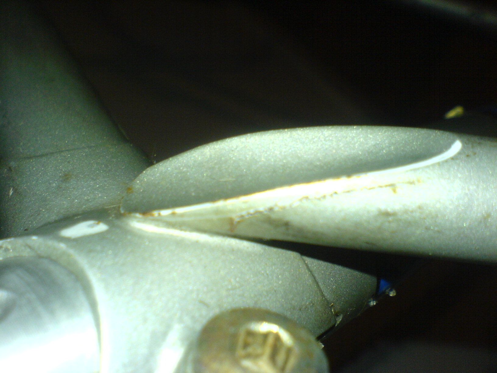

ich hole meinen post nochmal nach oben. will da denn keiner was zu sagen? Wo sind denn die ganzen Rahmenexperten, die sonst immer sofort schreien "die Gabel hat einen weg", oder "der Rahmen ist hin" ;-)
Hab den Lack mittlerweile mal abgeschliffen, ist definitv ein Riss.
Moin Zusammen, kleine Frage, aber großes Problem:
Ist so was reparabel (mit vertretbarem Aufwand), oder ist der Rahmen nur was für die Tonne/Wand?
sorry für die schlechte qualität, zu sehen ist ein Riß an der Sattelstrebe
und wie passiert sowas, hatte beim Abholen nur auf Unter/Steuerrohr und Gabel geachtet, dort ist alles tutti.
Fräs den Riss mit einem Dremel etwas aus , geh zum nächsten Klempner ( kein Witz , die können astrein Hartlöten !), dann die Lötstelle verputzen , Lack drauf und gut :)
Geh damit zu Krabo in Bochum, zeigs ihm und er sagt dir dann, was sache ist.. Den Klempner lass mal beiseite..
Dann mach nochmal ein Photo nach dem Abschleifen. Was auf den bisherigen Photos zu sehen ist, ist - ja, ein Riß. Im Lack. Über einer unvollständigen oder kalten oder sonstwie fehlerhaften Lötung. Was da nicht perfekt verbunden ist, ist nicht etwa eine Hitzeschutzkachel eines Spaceshuttle, sondern der Blechdeckel der Sattelstrebe, seitlich/oben ist jetzt ein Kapillarspalt, wo Dir bei Regenfahrten Feuchtigkeit reinziehen wird. Die Stelle soll statisch relevant sein?:rolleyes: Die Lötung der Sattelstrebe an die Muffe sieht mir einwandfrei aus, ich würde um Gottes Willen in der Gegend neue Hitzeeinwirkung vermeiden, wenn nicht zwingend nötig! Nachher ist das Deckelchen dicht, aber benachbarte hochbelastete Lötungen sind möglicherweise geschwächt!
Stell sicher, daß die Ablauf- bzw. Lüftungsbohrung unten innen an der Sattelstrebe frei ist, und dichte den Spalt oben am Deckel kalt ab, z.B. mit niedrigviskösem Epoxy oder Sekundenkleber.
LG Helmut
Nun macht euch mal nicht ins Hemd wg. der Lötung des Risses , mit einem kleinen Brenner und MS-Lot ist das da nun wirklich kein Ding .
Dabei wird doch die Lötung der Sattelstrebe an die Muffe nicht berührt , und das bisserl Wärme beeinflusst doch nicht die Festigkeit , an der Stelle ist eh nix.
Den Riss mit irgendwas zukleistern ist doch....:oops:
