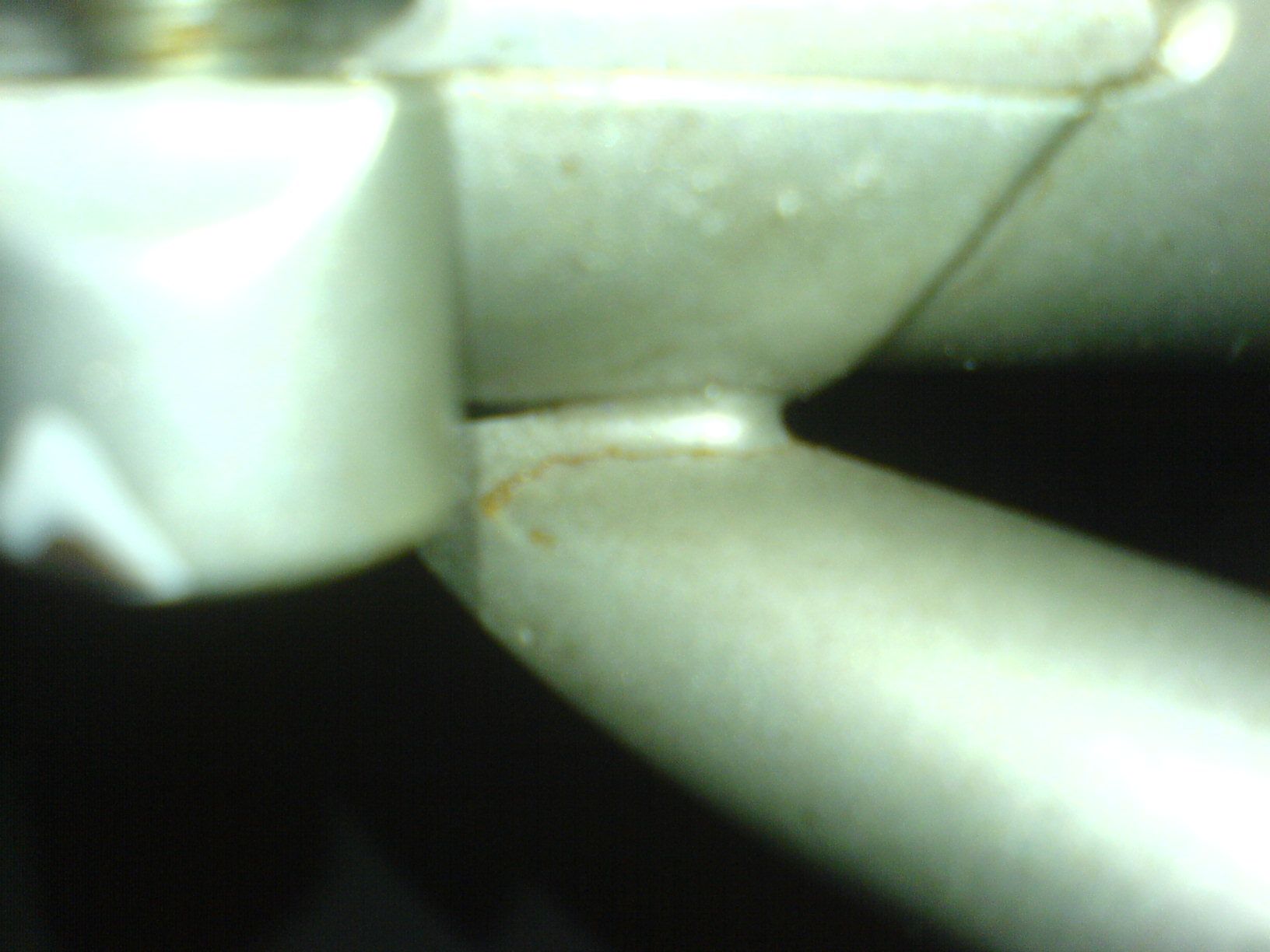

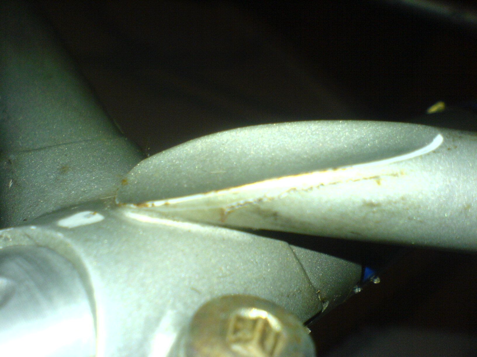

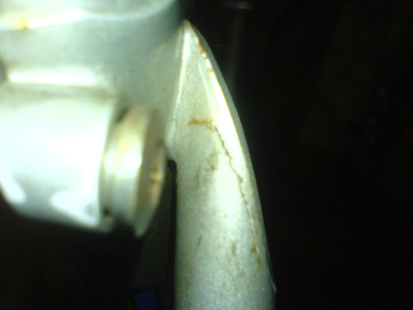

Moin Zusammen, kleine Frage, aber großes Problem:
Ist so was reparabel (mit vertretbarem Aufwand), oder ist der Rahmen nur was für die Tonne/Wand?
sorry für die schlechte qualität, zu sehen ist ein Riß an der Sattelstrebe
und wie passiert sowas, hatte beim Abholen nur auf Unter/Steuerrohr und Gabel geachtet, dort ist alles tutti.

auf dem foto wahrscheinlich... in echt ist der riß fühlbar und es zeigt sich rost
auf der anderen seite ist innen auch ein kleiner riß:
die bildqualität ist leider zu schlecht. altes handycam bei dunkelheit.

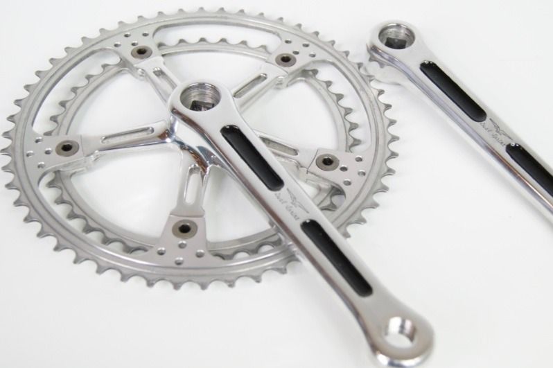

Verzeiht bitte folgende Frage. Habe ne Gipiemme Dual Sprint Kurbel erstanden..
Was für ein Innenlager brauche ich da. Ich gehe mal von ISO aus? Aber welche Länge braucht das?
Dabke für die Hilfe..
Gruß

Stimmt die Velobase-Angabe: FC-7410 braucht 103mm Innenlager?
Vielen Dank,
Axel
