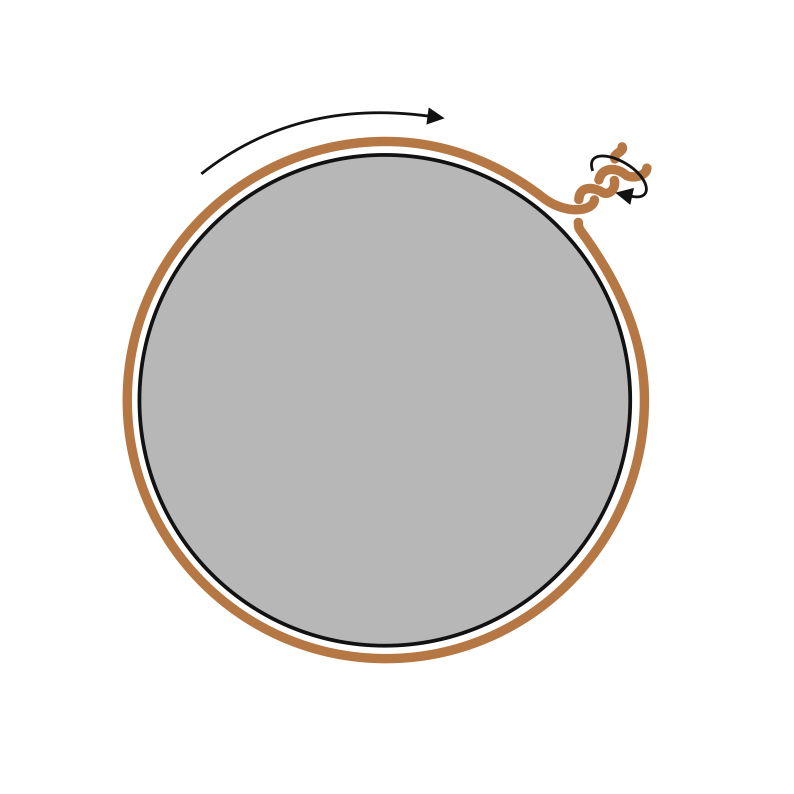

Trick, der eingentlich für festsitzende Filter auf Objektiven gedacht ist:
nimm ein Ende Kupferdraht massiv, lege ihn um die Abschluss-Schraube, drehe die Enden straff zusammen und ziehe diese fest.
Te Es
Trick, der eigentlich für festsitzende Filter auf Objektiven gedacht ist:
Hört sich interessant an, ich kapiers aber nicht.
Bitte nochmal für den Doofen erklären![]()
der Kupferdraht drückt sich in die Zahhnung, beschädigt sie aber nicht. Dicker ist besser, 2,5-quadrat-Ader ist stabil und schick, 1,5 geht sicher auch.
