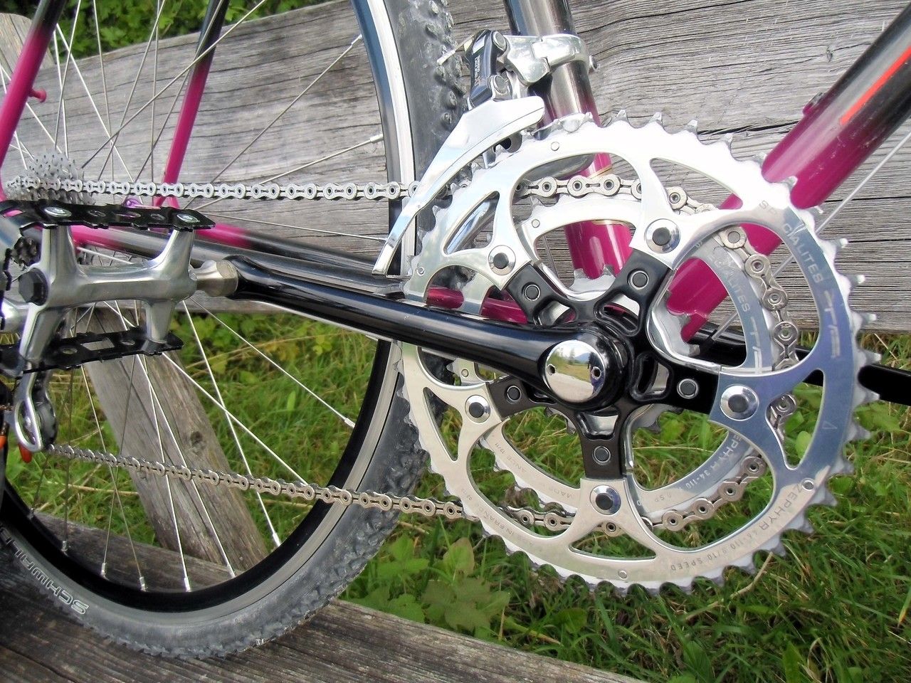

Ich fahre eine 9s Kette auf 7s.
Funktioniert...
Die üblichen Shimano Ketten sind 6-8 f ausgelegt, ab 9f wirds dann dünner/ nicht mehr kompatibel.
Ich fahre ein altes Suntour 7fach Schraubritzel als Granny in meinem Trekker, Umwerfer und Schaltwerk sind auch aus der 7fach Zeit, Kette ist eine 11fach KMC X11SL, welche die gleiche Innenbreite wie eine 9fach Kette besitzt:
cimg2223bbeo9-jpg.1364822
Das funktioniert alles einwandfrei.
Wenn's einem wichtig ist, muss man das ausprobieren: Kann passen, kann aber auch schiefgehen.
Die Verwendung einer 9-fach Kette auf älteren 7- und 8-fach - Antrieben funktioniert nach meiner Erfahrung oft besser als mit 8-fach - Ketten, weil die 9-fach Ketten bei kurzen Hinterbauten den Schräglauf der Kette besser wegstecken. Probleme kann es allenfalls vorne beim Umwerfer geben, wenn eine zu schmale Kette sich zwischen den Kettenblättern beim Schalten verklemmt. Zu schmal sollte die Kette also auch nicht sein.
Genau. Mit dem großen KB kann ich hinten alle 7 Gänge fahren. Mit dem kleinen ebenso.
Probleme beim Umwerfer keine. Da habe ich einen frühen Suntour Umwerfer für Compactkurbeln.
