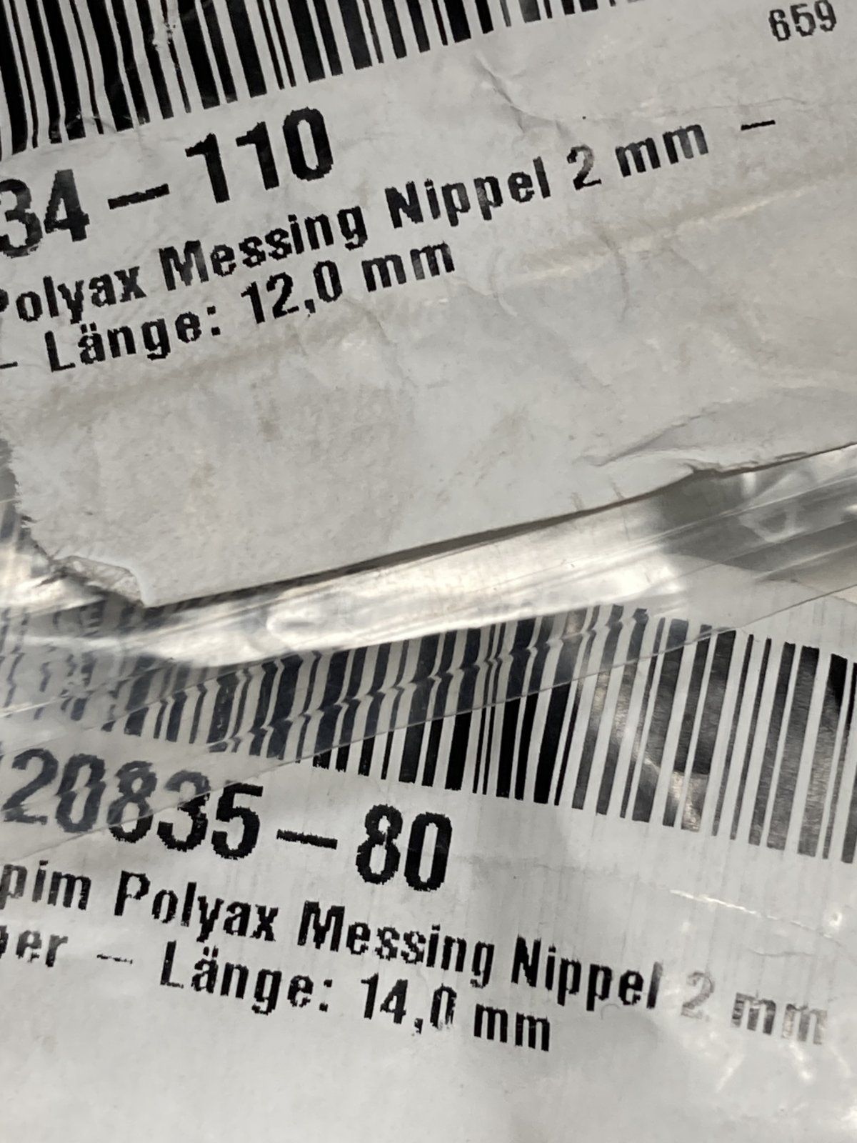

Dann aber mit 14mm Nippel, oder?
Ich hatte es letztens im "Suche" geschrieben:
Bei meinen Sapim Nippeln 12 und 14 mm z.B. gehen unterschiedlich lange Speichen nicht.
Bei 12 mm hört das Gewinde 3 mm oberhalb des unteren Endes auf, bei 14 mm Nippellänge 5 mm! Bis zum Gewinde sind die Nippel freigebohrt für den 2 mm dicken, gewindelosen Speichenbereich.
Zweck kann demnach nur sein, bei sehr "dicken" Felgenböden noch den 4kt mit dem Nippelspanner erreichen zu können.
Gibt es 14 mm Nippel (Hersteller?), bei denen das Gewinde tatsächlich 2 mm länger ist als bei 12 mm?

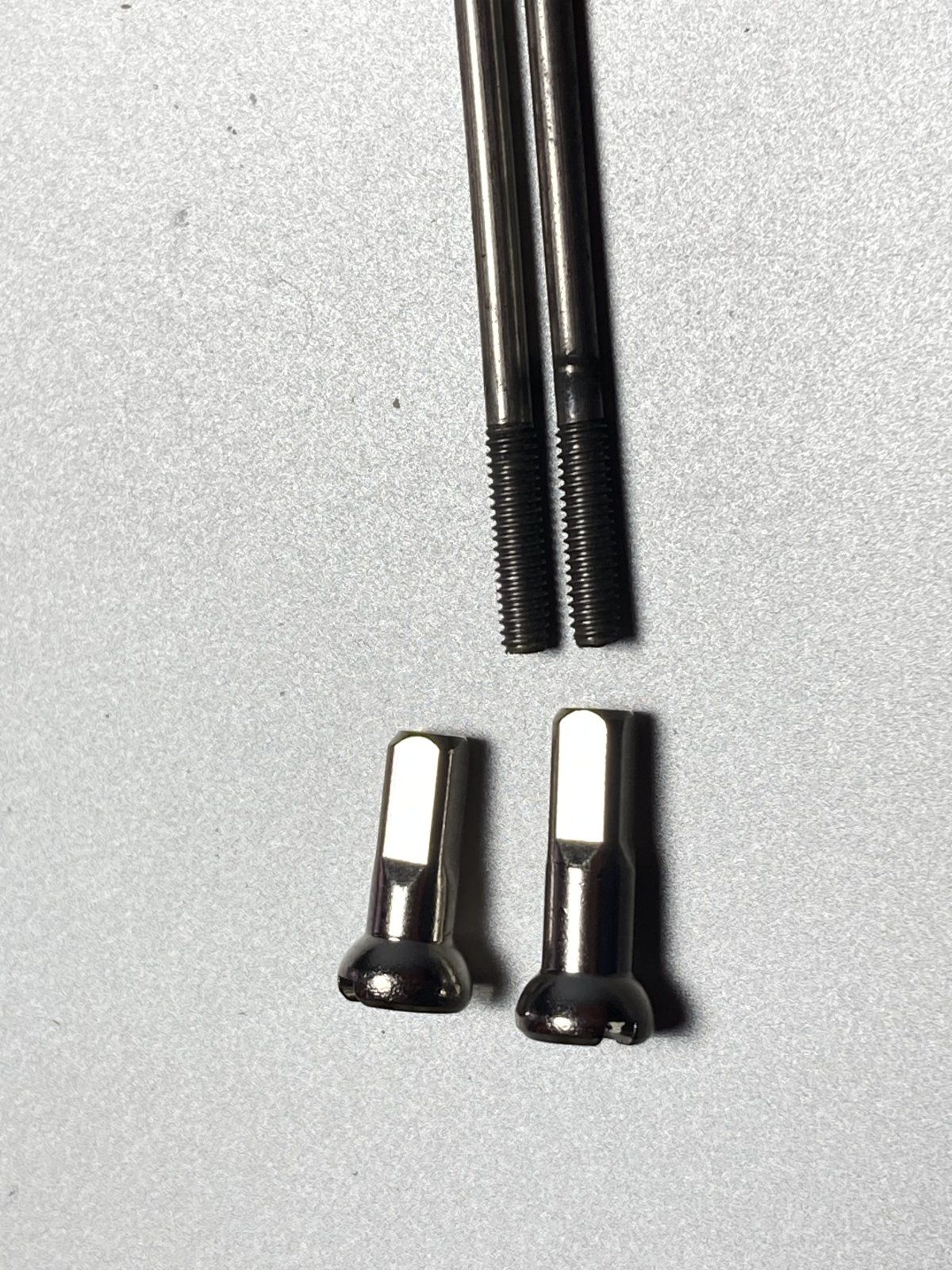

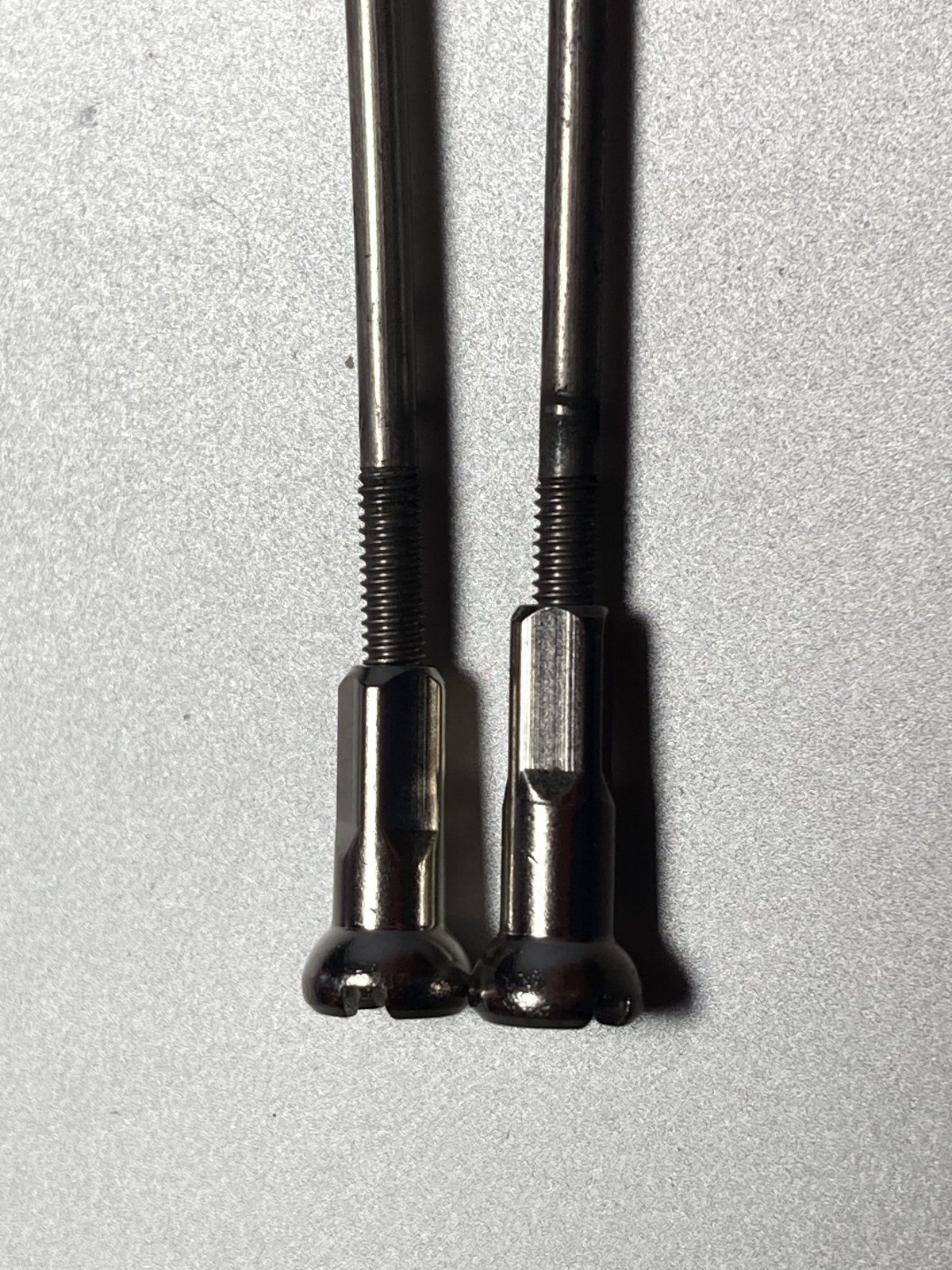

Ich kann das morgen mal überprüfen, habe alle Längen da, auch unterschiedliche Hersteller.
Würde mich aber wundern wenn dem so iss.
2 Speichen mit gleichlangen Gewinden in die Nippel eingesteckt (ohne zu drehen).
Ergebnis: die Gewinde sind in beiden Nippeln gleich lang und der 14mm Nippel hat lediglich einen längeren oberen "Hülsenteil".
Schlussfolgerung: Nicht wirklich geeignet zu kurze Speichen zu kompensieren wenn man darauf Wert legt möglichst alle Gewindegänge in der Speiche auch nutzen zu wollen.

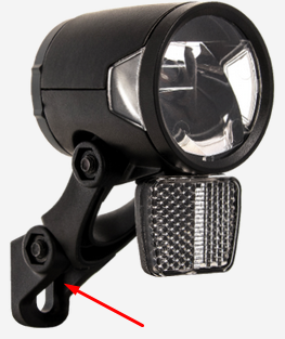

Hallo Forum
ich spiele mit dem Gedanken diese Lampe
Herrmans H-Black MR8 Dynamo​
für mein RR zu kaufen, da Preis und Bewertungen nicht schlecht sind.
https://www.bike24.de/p1253420.html
https://www.taylor-wheels.de/led-fa...MI1uCMn7W0gwMV-QQGAB1G1QWkEAQYBiABEgIn8vD_BwE

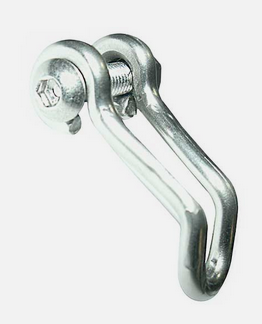

Meine Frage: Lässt sich dieser Halter hinter RR-Felgenbremsen montieren? Ich habe Zweifel und finde keine Antwort im www.
Da ich hier zwei Räder habe, welche mit Licht besser genutzt werden könnten- Zusatzfrage: Lässt sich dieser Halter auch hinter die recht große Tektro 559 montieren.
Ich hoffe jemand kann mir weiterhelfen. Danke.

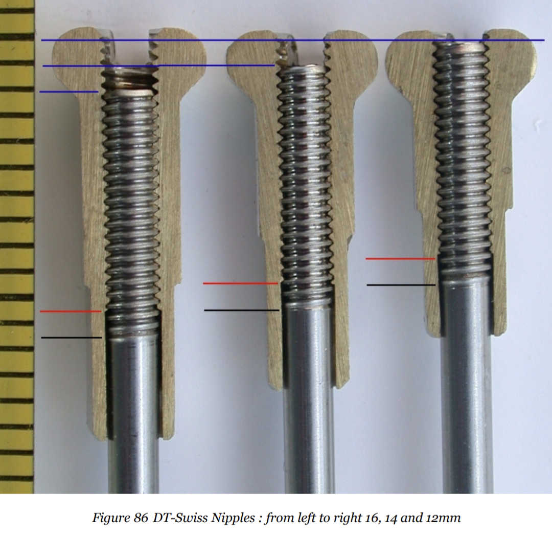

Hatten wir schonmal, im Rumeier-Faden. Bei Sapin ist nur der Kragen länger, bei DT auch das Gewinde, zumindest um die Hälfte.

Zum Licht der Lampe kann ich nix sagen, die Lumen-Angabe ist zwar realistisch, aber nicht wirklich greifbar.
Der Halter ist nicht für Felgenbremsmontage geeignet. Man sieht das daran, dass die "Ohren" neben der Bohrung sind. Bei einer Felgenbremse sind sie im Weg.
Hier müsstest du also auf ein Fremdfabrikat ausweichen, z.B. den Stahlhalter von B+M.

Danke dir für die rasche Antwort und ausführlichen Infos. Ich denke allerdings das der Edelstahlhalter von B&M nicht kompatibel ist🙁
edit …. Weil die Aufnahme am Scheinwerfer breiter ist als bei B&M.

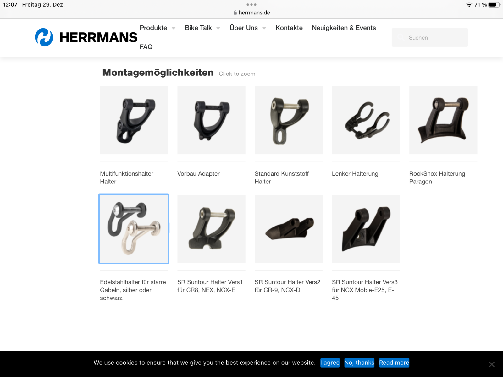

Es gibt einen Halter, wie ich gerade herausgefunden habe, dieser ist allerdings sehr kurz
Ja, der markierte ist so wie der B+M, nur halt breiter. Kurz ist gut, da ragt die Lampe weniger irgendwo herein, woes stört oder sich was verheddern kann. Wenn die Bedienung nicht behindert ist (Schalter), ist ein kurzer Halter immer zu bevorzugen.
