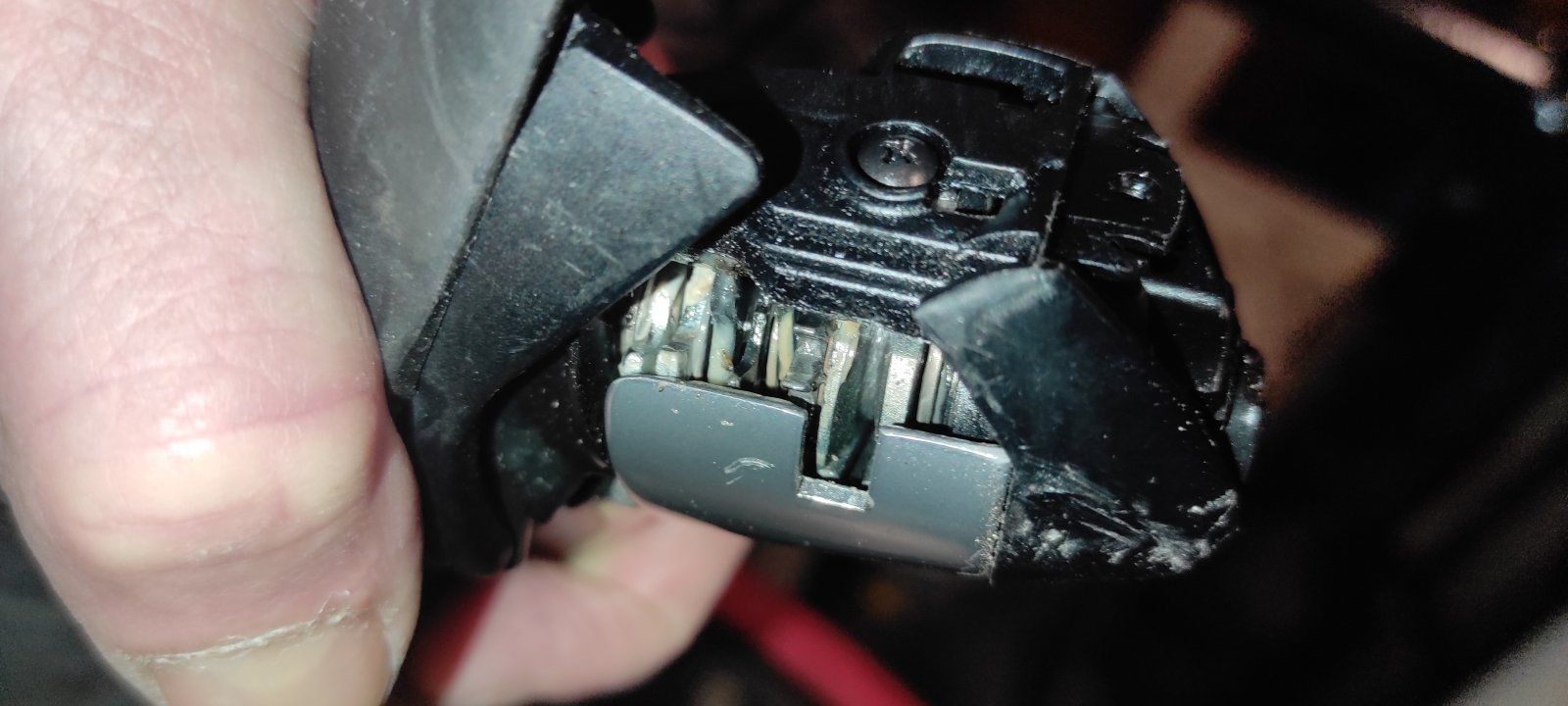

Ich habe einmal wieder herum gespielt. Nun habe ich System Trouble Integrated. Shimano, STI, rechts, Zehngang, 105, vermutlich 5700.
Beim herumfummeln ist mir der Schaltzug im STI gerissen. Der Gang im Hebel steht auf 7 oder 6.
Wie würdet Ihr vorgehen? A: versuchen in Gang 1 zu kommen um dann von außen irgendwie an den Zug zu kommen, oder B:
Versuchen in Gang 10 zu kommen um dann den Zug iwi zu fassen zu bekommen.
Es wird wohl B werden, wie komme ich in Gang 10. Kann ich versuchen mit einem Schraubendreher oder Kuttermesser von außen zu drehen, also die Scheibe nach oben?
Wo wäre der beste Ansatzpunkt.
Wo ist überhaupt der Draht? So der Zug liegt wohl iwo im STI. Ich versuce morgen früh Mal etwas rechts unter der Schraube durchzuschieben. Man ist das Kaxxe ohne Brille.
Du kannst die Abdeckung abschrauben die die Tonne des Bowdenzuges verdeckt. Dann mit einer Pinzette o.ä. den Rest des Kabels herausziehen. Evtl. von hinten mit einem zweiten Kabel oder einer zurechtgebogenen Speiche nachhelfen.
Hier die Anleitung von Shimano: https://si.shimano.com/de/pdfs/si/6TH0A/SI-6TH0A-002-GER.PDF
Edit: ich konnte erst Dein Bild nicht laden. Eigentlich müsste der Zug zu sehen sein aber ich seh den auch mit Brille nicht.
Habe das Bild getauscht gegen ein anderes, vermutlich als du es herunterladen wolltest. Der Rest vom Zug mit der Tonne liegt bestimmt im Schalthebel. Mist. Danke für den Link. Ich habe selbst versucht bei Shimano die Anltg zu finden. Ist mir mit dem Handy nicht gelungen.

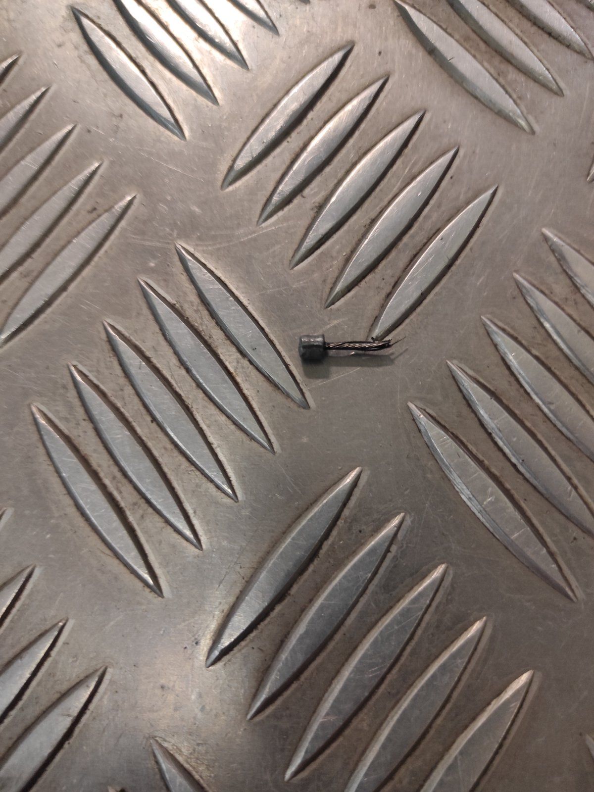

So, ein winzig kleinen Schritt bin ich weiter. Ich bin mit einem dünnen Draht dort durch, wo der neue Schaltzug durch muss. Ist frei und weiß n
Nächster Schritt ist dann Zug mit Tonne finden.
07:00 Uhr Update :
Ich habe ihn, den Zug mit Tonne. Der Rest sollte einfach sein.

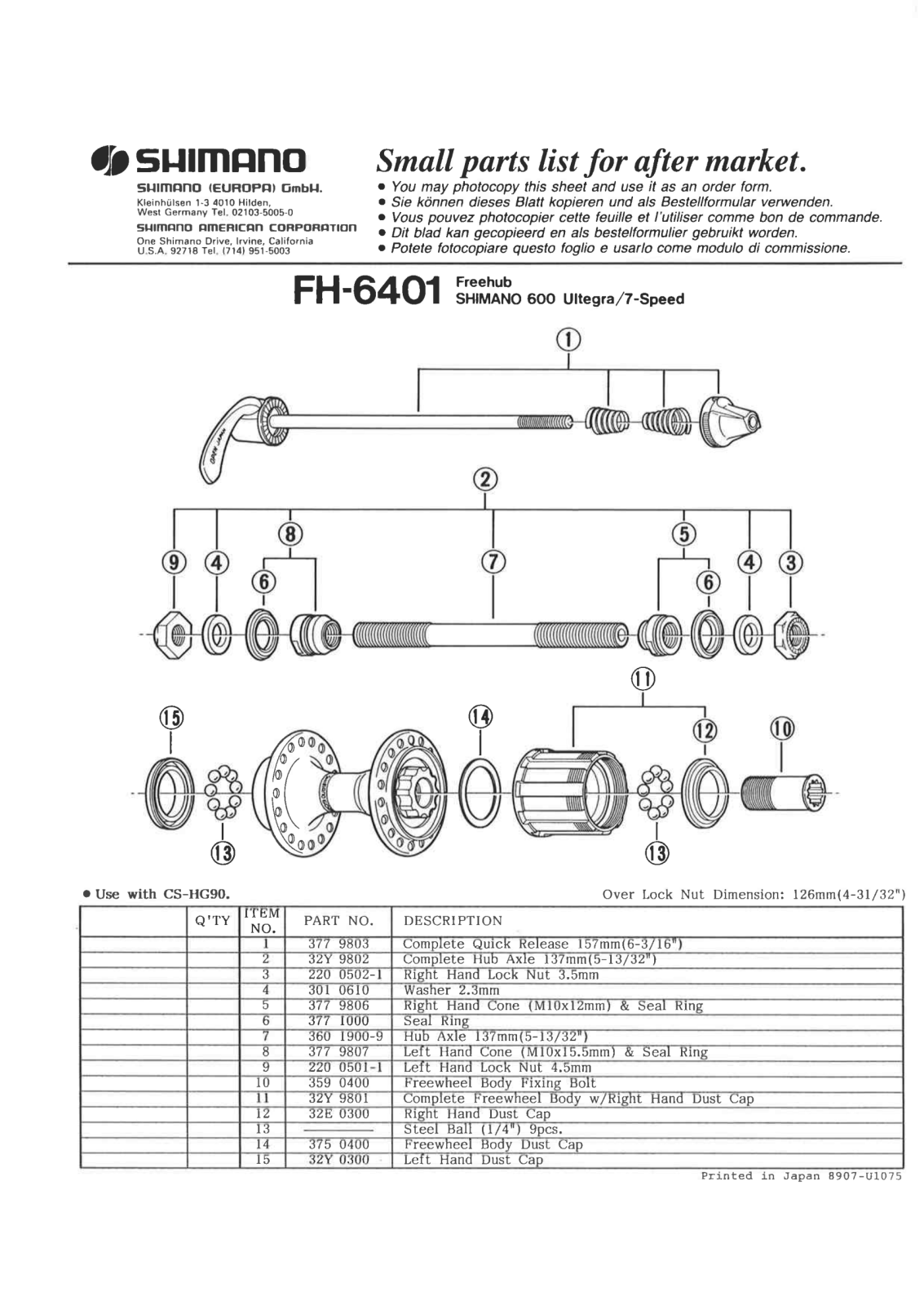

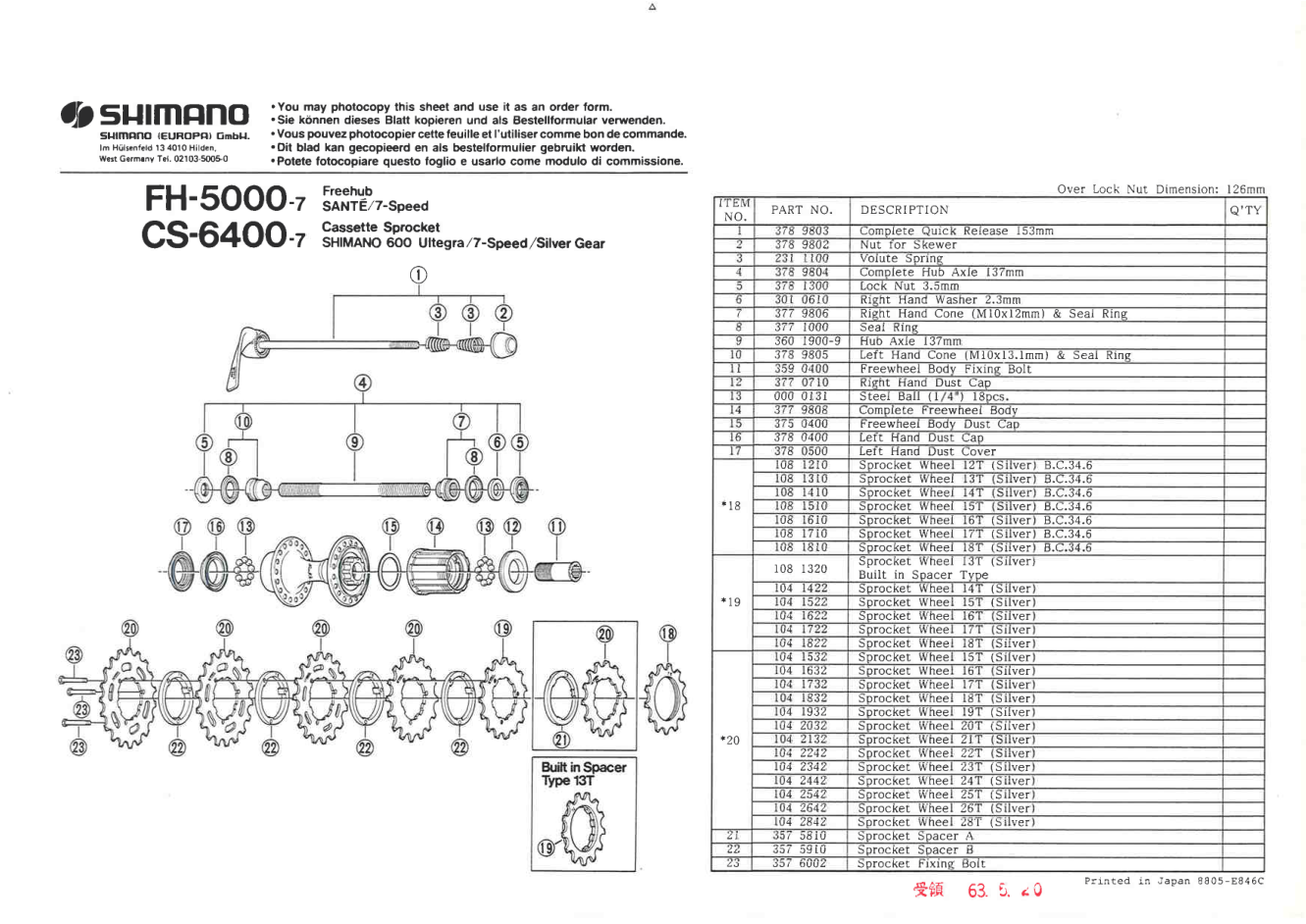

Kannst Fu mir sagen, wie man die grauen Dichtungen gelöst bekommt, ohne sie zu beschädigen? Und weißt Du auch, ob ein 7-fach HG Freilauf einer 6401er Nabe problemlos auf die Santénabe passt. Eine passende Spendernabe habe ich zufällig da.
Frohe Weihnachten!
Dir auch ein frohes Fest! Zu Deinen Fragen - da waren wir schon mal im August. Ich schrieb:
Die Sante-Naben sind da einklich unkritisch. Anders als bei den sonstigen Plastic- oder Blechabdeckungen sind die Deckel gummiartig und recht massiv. Achse raus, zur Bohrung passenden Dorn rein und mit einem Messer vorsichtig am Flansch unterstützend aus der Nut hebeln. Wenn die Dinger nicht schon außen rissig sind passiert gar nix. Vorn sitzt fester als hinten, da gingen sie bereits beim Achse rausnehmen mit den Fingern ab.
Nur Mut.
Zu den Freilaufkörpern: es passen die Ultegra 7- oder 8fach Körper, oder 105SC, oder ... . Wenn 8-fach dann auch die längere Achse montieren, damit Du auf 130 statt 126er Einbaubreite kommst.
Gruß und gutes Gelingen ...
Schau dir die Explosionszeichungen auf si.shimano.com an und vergleiche die Maße von Achse, Konen, Spacern und Muttern (einzeln und summiert je Seite).
Antriebsseite: 7fach Freilauf + Konus/Dichtung/Spacer/Mutter von FH-6401 übernehmen
Nicht-Antriebsseite: Konus, Dichtungen und Mutter von Santé FH-5000 beibehalten
Den Flanschabstand der beiden Naben könnte man noch vergleichen, müsste aber ohne Nachzentrieren passen da Achslänge und Freilaufmaße unverändert bleiben.
