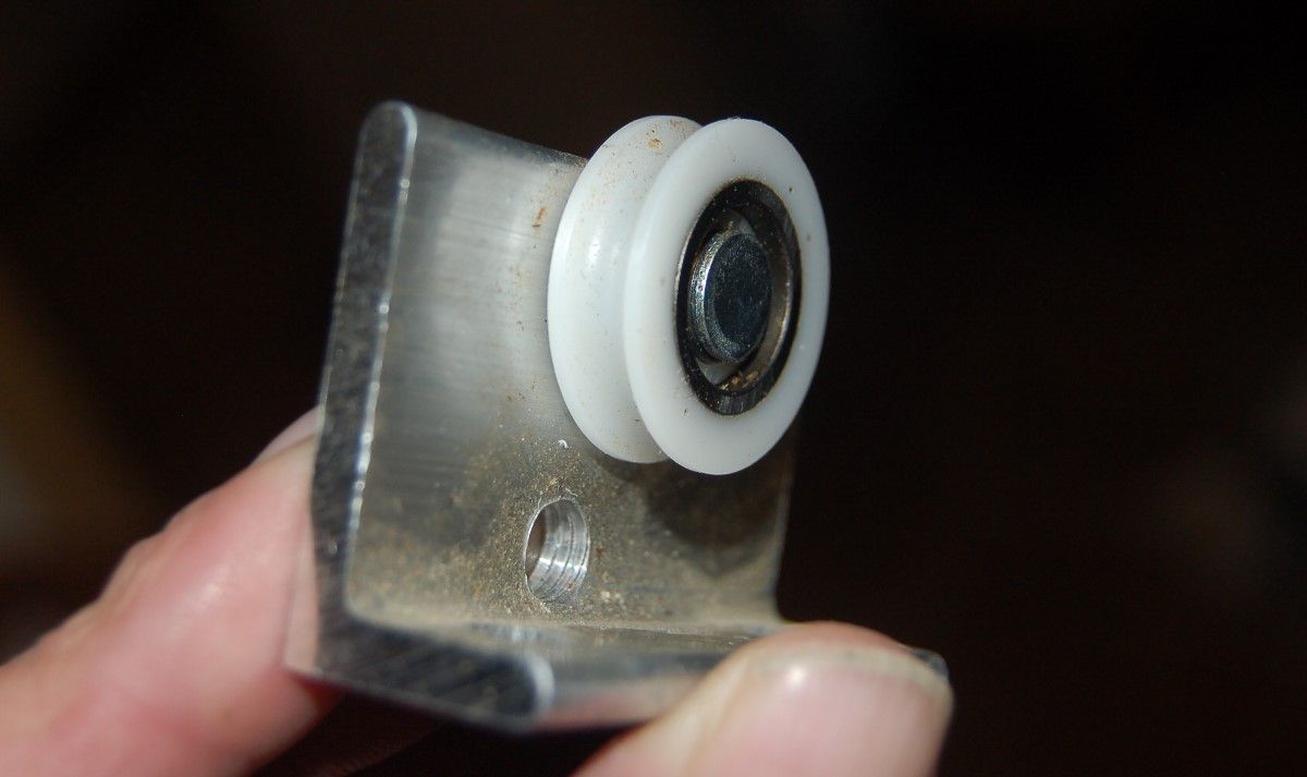

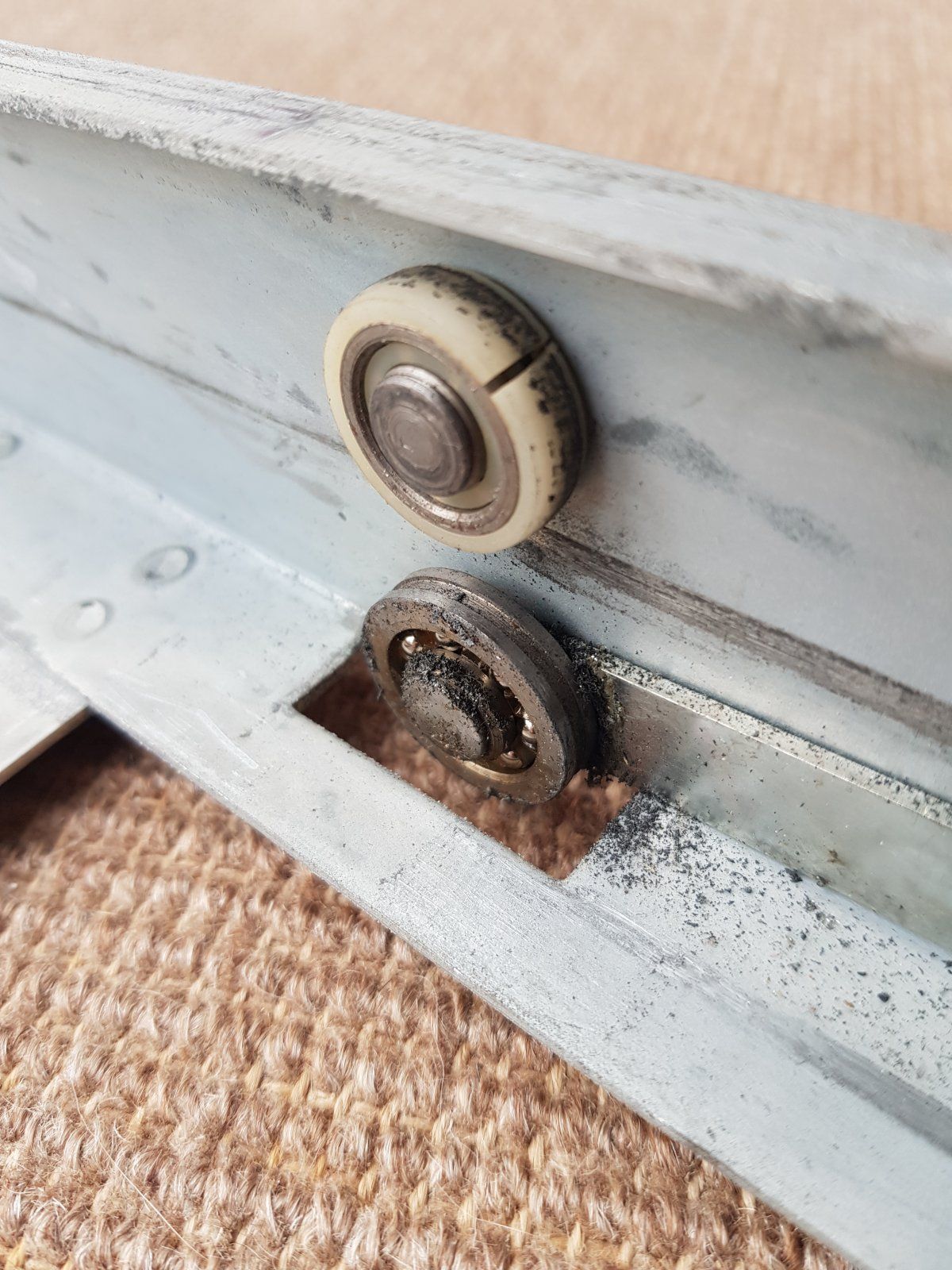

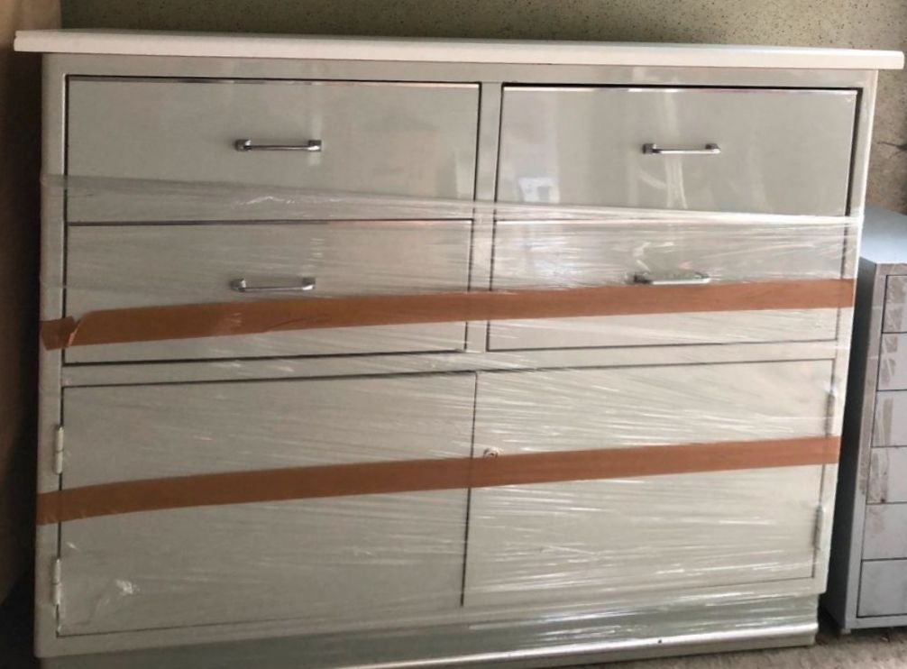

schon einmal etwas "artfremdes" vorgestellt hatte, habe ich heute dazu prompt eine technische Frage: Die 4 Vollauszüge laufen per Schienenkonstruktion auf Rillenkugellagern mit Kunststoffring. Diese Ringe sind nach über 60 Jahren tlw. spröde geworden und gerissen, einige sind mittlerweile ganz verloren:
Die Kugellager sind fest mit der Konstruktion vernietet, lassen sich also nicht ohne weiteres tauschen. Hat hier jemand eine Idee, wie ich dennoch den Kunststoffring ersetzten kann? Immerhin beitzen die Kugellager eine Außennut, in die möglicherweise ein Gummiring eingeklipst werden könnte?!
Input willkommen, danke.
Falls Dir so was helfen kann - schaut zwar ein wenig anders aus und wäre halt ein Bastelwerk:
Sollten Einiges aushalten können, ist ein inzwischen schon längst abgeschafftes Laufwerksystem für unsere Shojis. Hab' davon noch eine gute Menge Restbestand - falls bei einer Kundschaft so eine Rolle mal kaputt gehen sollte. Tatsächlich - ich arbeite seit über 10 Jahren für diese Firma - gab's kein einziges Mal eine Nachfrage.

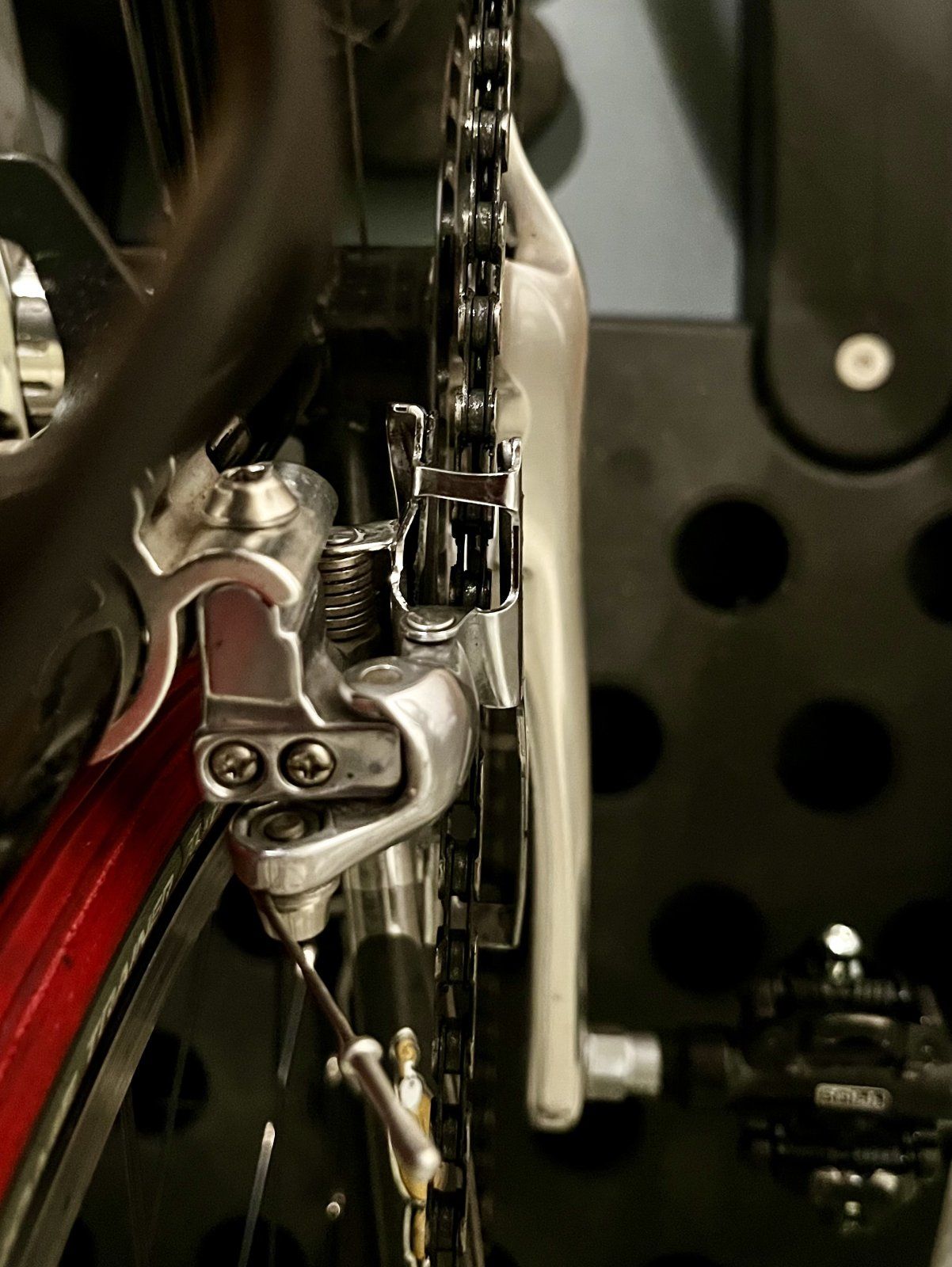

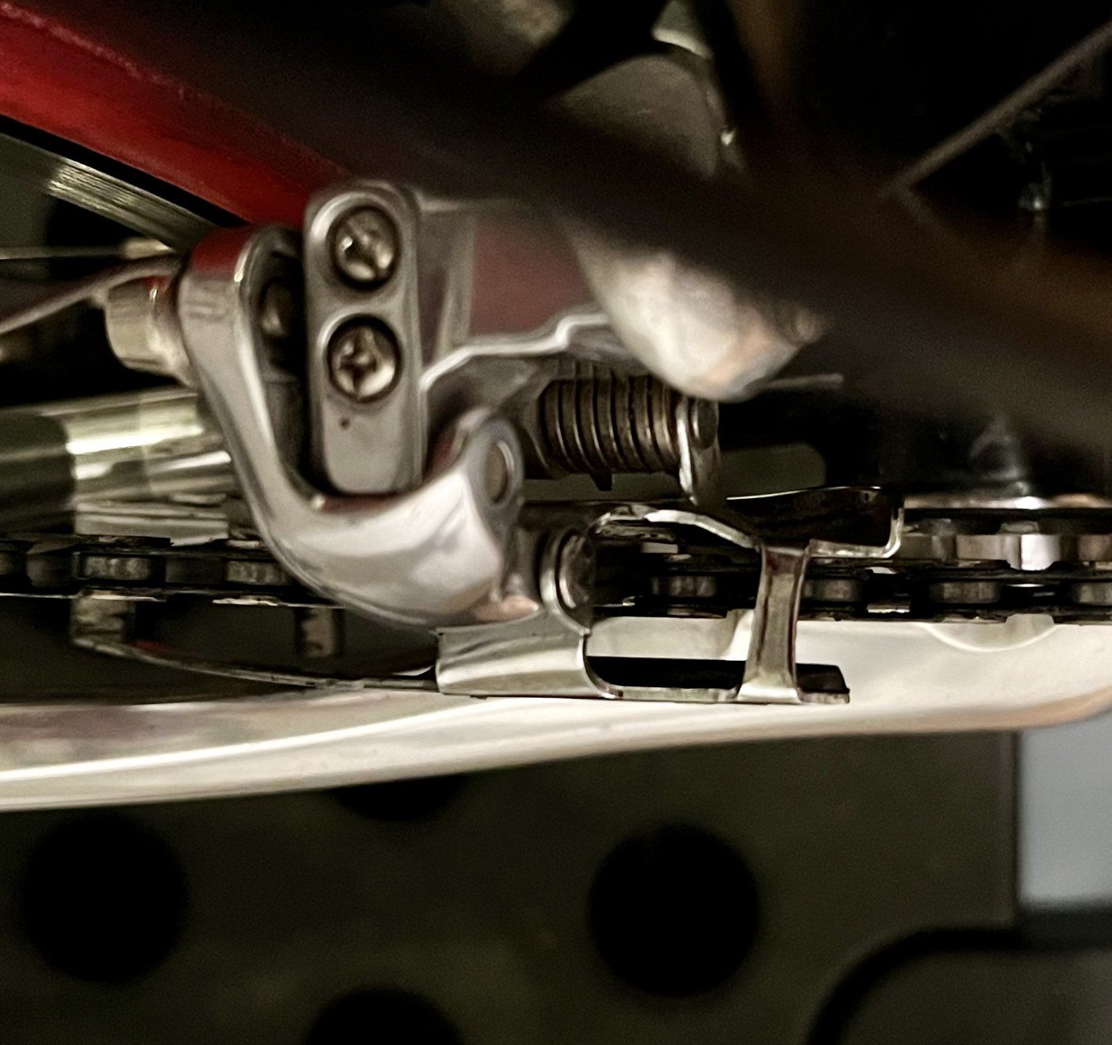

Zeig mal am besten Fotos. Von oben und genau von der Seite auf dem großen KB.
Typ Schalthebel?
Typ Kurbel? KB noch original?
Der FD-5600 ist 10f. Mein etwa gleich alter 10f Dura Ace FD-7800 ist im Durchlass schon sehr eng. Vielleicht wurde der FD-5600 vorne bewusst oder im Betrieb aufgebogen. @Einklang könnte das äußere Blech vorne nach innen biegen. Habe ich schon mehrfach bei älteren UW (für schmalere Ketten und mehr Ritzel hinten) gemacht.

Bei Dir stimmt etwas nicht. Der Umwerfer steht im 2. Foto viel zu weit außen und müsste schon deutlich früher die Kette auf das große KB transportieren können. Shimano hat vor einigen Jahren das Übersetzungsverhältnis der Umwerfer geändert; diese holen jetzt mehr Seil ein.
Der zu deinen ST-4700 zugehörige FD-4700 gehört (im Gegensatz zum FD-5600) dazu; erkennt man an dem längeren Arm, an welchem der Zug geklemmt wird:
https://si.shimano.com/de/ev/FD-4700-3858->
Daher bewegt der ST-4700 den FD-5600 zu viel. Mit einem FD-4700 z.B. ist vermutlich Dein Problem gelöst.

Danke aber hauptsächlich ist der Käfig für die Kurbel (Abstand der Kurbelblätter) zu breit, hier scheint es eine Veränderung seitens Shimano gegeben haben. Das ist nun klar.
Hebelverhältnis passt soweit, sehe da keinen Unterschied zu den vorherigen 6600er, die ich eine Zeit lang gefahren bin. Da hat der Umwerfer genau so gebockt, aber ich bin das Rad damals wenig gefahren.
Der FD4700 kommt für mich nicht in Frage: zum einen passt die Farbe nicht und zum anderen ist der Hebel zu lang und berührt somit den Mantel.
Ich habe jetzt über eBay einen neuen FD4600 bestellt, die Farbe passt und das Blech ist anders geformt. Ich werde berichten.
Sollte das das Problem nicht lösen, so kommt ein FD7000 an den Rahmen. Ich würde eigentlich sofort darauf wechseln aber die "silver" Version ist eher ein grau statt poliertes Alu. Der Rahmen ist an der Stelle aber auch schwarz, so dass es evtl. nicht stören würde. Ich hoffe und setze auf den 4600er.
Plan B ist, dass ich ein Stück Plastik auf das Leitblech klebe und so diesen verjünge.

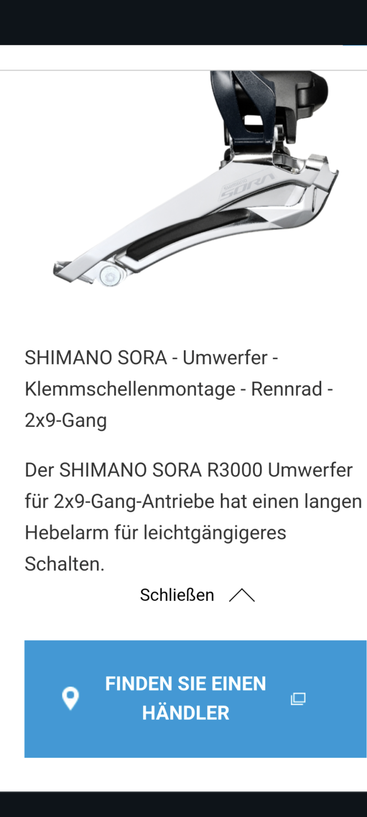

Schau mal hier:
https://productinfo.shimano.com/#/com
Da steht es aber leider nicht wirklich, weil dort nur innerhalb der 8-, 9-, 10- und 11-fach nach Kompatibilität sortiert ist.
Ob ich jetzt einen Metrea Umwerfer (2×11-fach, neuer Zugweg) mit einem ST-R3000 (2×9-fach, unbekannter Zugweg) kombinieren kann, ist nicht ersichtlich.
Hintergrund ist folgender: meine alten Sora fangen an zu kleben und schalten immernoch hervorragend eine Halfstep mit Granny 3×8 mit FD 7403. Der Metrea hat ein kürzeres und engeres Leitblech für max. 46 Zähne und soll in Zukunft möglichst als 2×9 mit den Sora ST R3000 ihren Dienst tun. Bei 2×10 oder 2×11 weiß ich nämlich absolut nicht, wie ich dort die Ritzel für Halfstep verteilen soll...
oder ist das der von dir angesprochene längere Hebelarm mit dem neuen Verhältnis. Dann würde er ja an den ST R3000 passen.
Langer Hebel heißt doch nicht, dass das Zugverhältnis geändert ist? Es geht einfach nur etwas leichter bzw. wird mehr Kraft übertragen.
insgesamt für das gesamte System nicht, sonst würde es ja nicht von einem Blatt auf's andere springen.
Man benötigt aber schon mehr Seilweg um den Umwerfer mit dem längeren Hebel genausoweit umwerfen zu lassen, als bei einem Umwerfer mit einem kleineren Hebel.

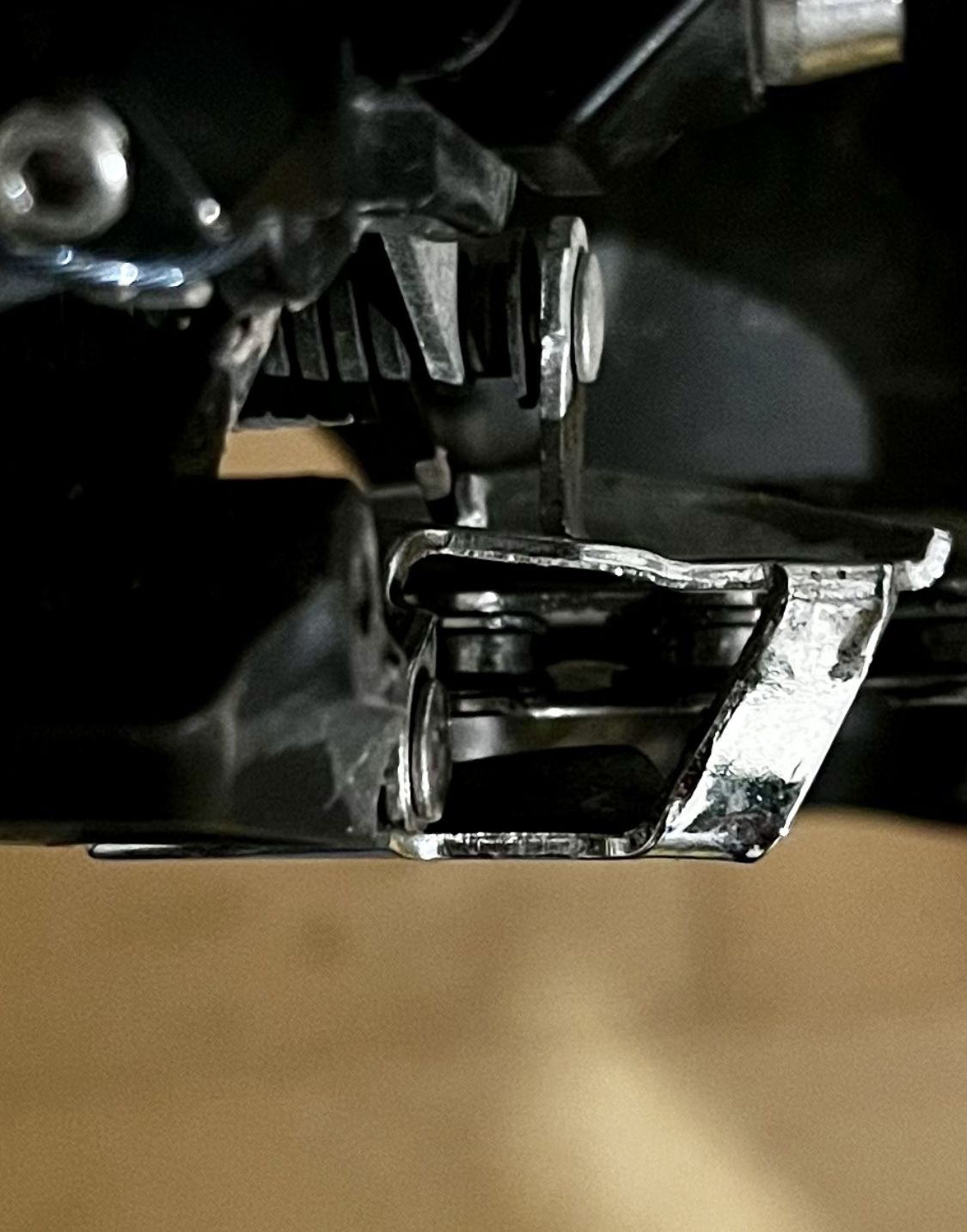

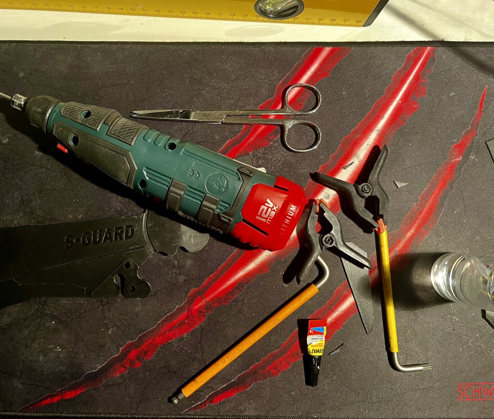

So, hab mal als Test den Umwerfer verjüngt. Dazu habe ich Stück Plastik aus dem Mudguard ausgeschnitten und geklebt. Innere Breite ist nun ca. 7,6mm also 2mm schmaler und ungefähr gleich zu modernen UW.
Funktioniert einwandfrei. Der Umwerfer schaltet knackig und ohne Abwürfe. Ich muss jetzt zum Hochschalten das Leitblech nicht mehr so weit nach außen führen. Es liegt also ganz klar an der Breite.
Ich hoffe der FD4600 ist ungefähr 7,5mm breit, keine Ahnung wie lange das Provisorium hält..
