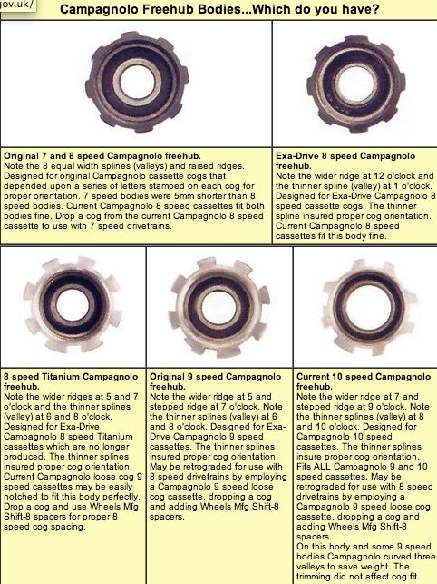

Der Rohloff-Cash8 - Rotor wäre eine Lösung, allerdings schlecht verfügbar und teuer. Alternativ einfach Campa-Ritzel mit Shimano Spacer probieren. Die 9-fach Campa und Shimano - Ritzel sind hinsichtlich ihrer Breite beinahe identisch. Allein die Spacer wären zu korrigieren: Shimano hat 2,56 mm; Campa hat 2,8 mm.
Das sollte möglich sein und dann funktionieren.
vielen Dank für den Tipp - das werd' ich mal probieren muss mal sehen ob ich noch irgendwo eine 9 fach Kassette besitze.
Hab noch was im www. gelesen - was ist den mit einem Fulcrum Rotor sind die nicht mit den Bora 3G oder Hyperon Rotoren baugleich
