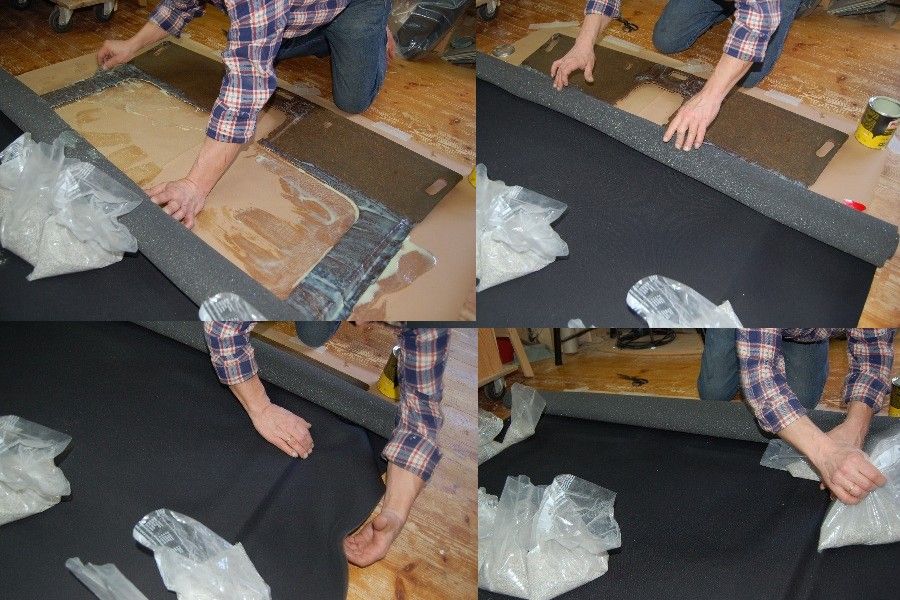

P.S.: Autodachhimmel lassen sich so sehr gut neu bespannen, habe ich auch schon gemacht, sogar recht oft:

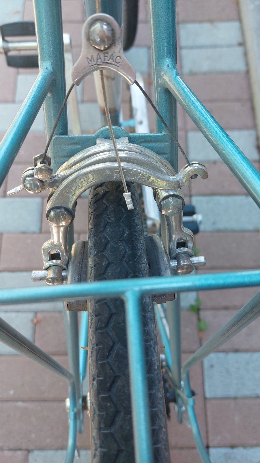

Hab bisher nur Mafac Racer und shimano 600er verbaut und fand bei beiden die Bremskraft sehr ordentlich aber hab nie einen klaren druckpunkt wie bei seitenzüglern hinbekommen.
Ich frage, weil ein Randonneur mit diesen Bremsen zu mir unterwegs ist.
Lieber würde ich Seitenzug-Bremsen montieren. Ich habe hier genügend liegen. Ich weiß allerdings nicht, inwieweit der Rahmen mitspielt. Die Befestigung ist ja eine andere als an den reinen Rennern, die ich sonst aus der Ära kenne.
