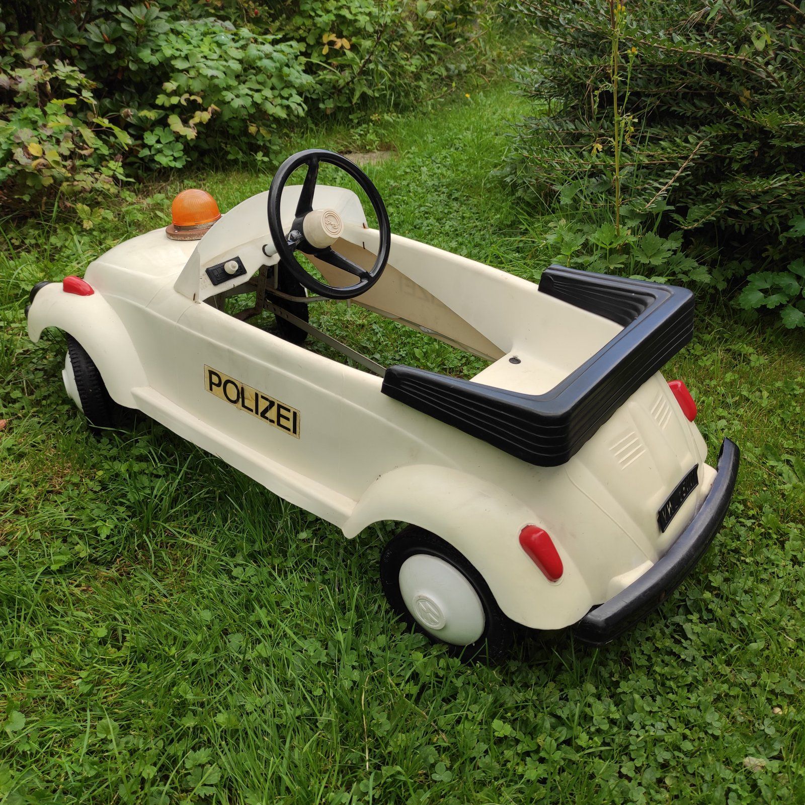

Du fährst ja auch kein Tretauto,oder etwa doch ?...😉
