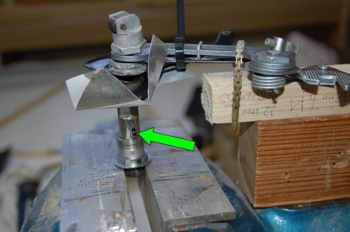

Zur Veranschaulichung meines kleinen Problemes habe ich mir aus bei Wikipedia zum Thema Nabenschaltung eine Explosionszeichnung raus gesucht und ein wenig umgestellt.
Das VERSOL - Werk funktioniert nach genau diesem Prinzip, das Zugkettchen -1- ist in den Schalt-/Schubklotz -2- eingeschraubt und bewegt in der Achse -3- die Schalteinheit.
Um die Verbindung zwischen -1- und -2- geht es.
Und ich denke auch dass der Ansatz "Wärme" so ziemlich der einzig gangbare Weg sein kann um das gelöst zu bekommen. Mein Heißluftfön kann 300 oder 560°. Werde eine Hilfsvorrichtung bauen um beide Hände frei zu haben und mal mit 300° beginnen. Mal sehen.
Dank und Gruß aus dem Wein/4, André.

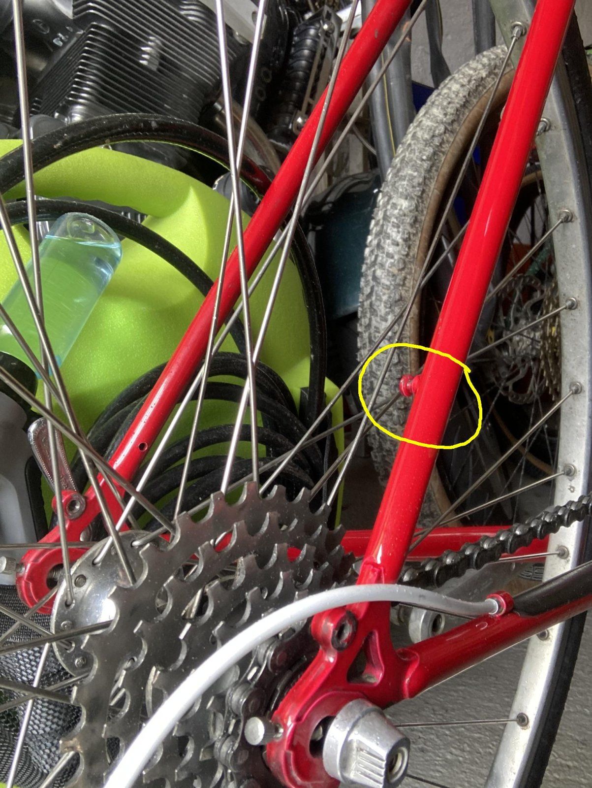

Wozu ist der kleine Zapfen auf der innenseite der rechten Sitzstrebe gedacht?
Hallo
Eine wahrscheinlich peinliche Frage ...Anhang anzeigen 1240735
Schon interessant, wie diese Frage hier immer wieder auftaucht (ohne dass diese dabei peinlich ist).
Es handelt sich hierbei um einen Kettenhalter, in welchen man die Kette beim Ausbau des Hinterrades einhängt, damit sie nicht so lose rumschlackert.

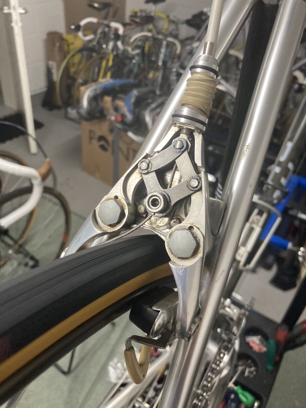

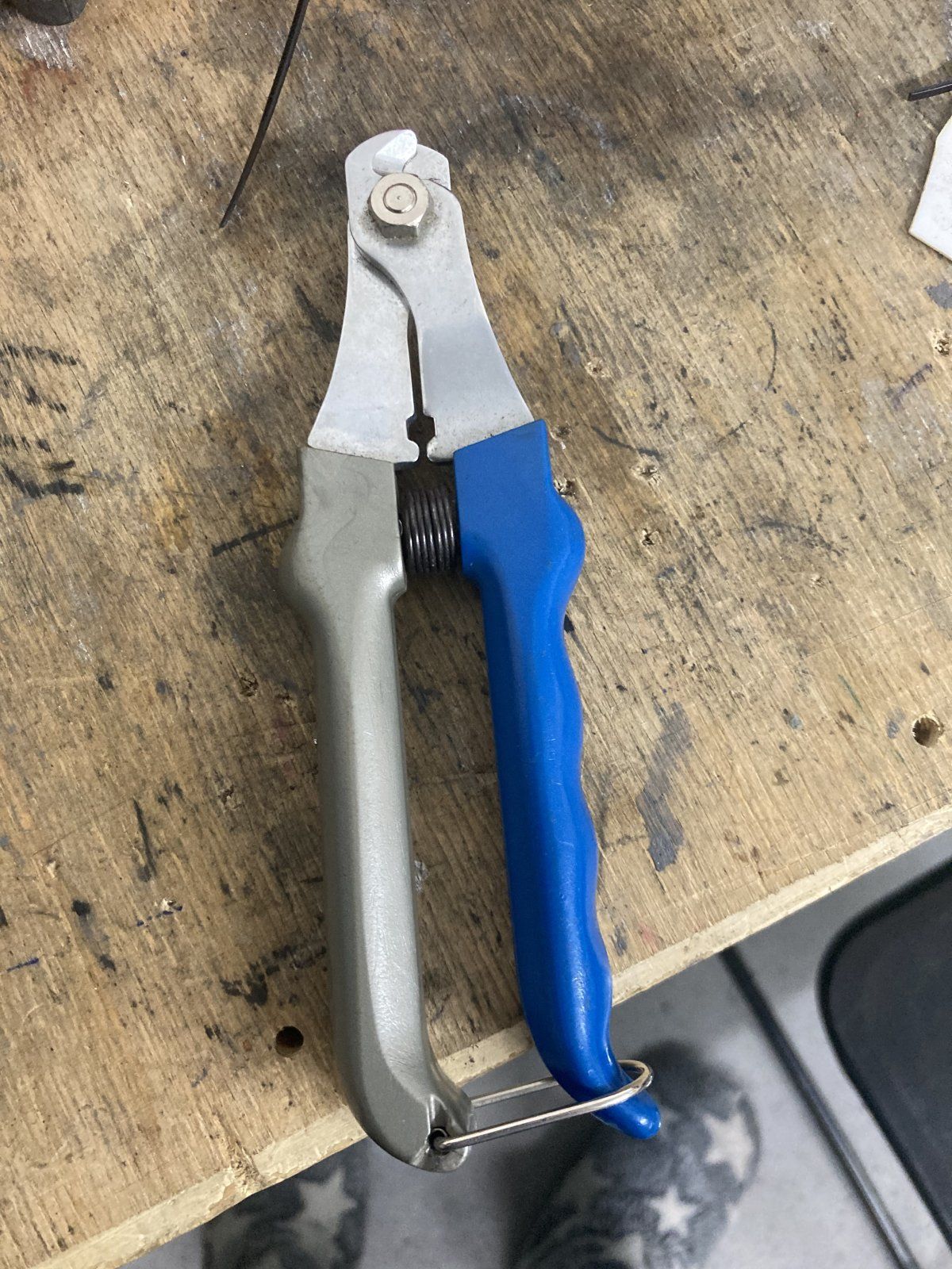

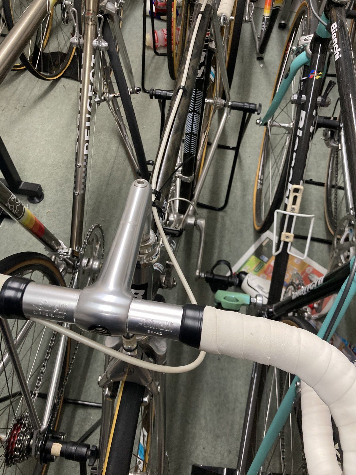

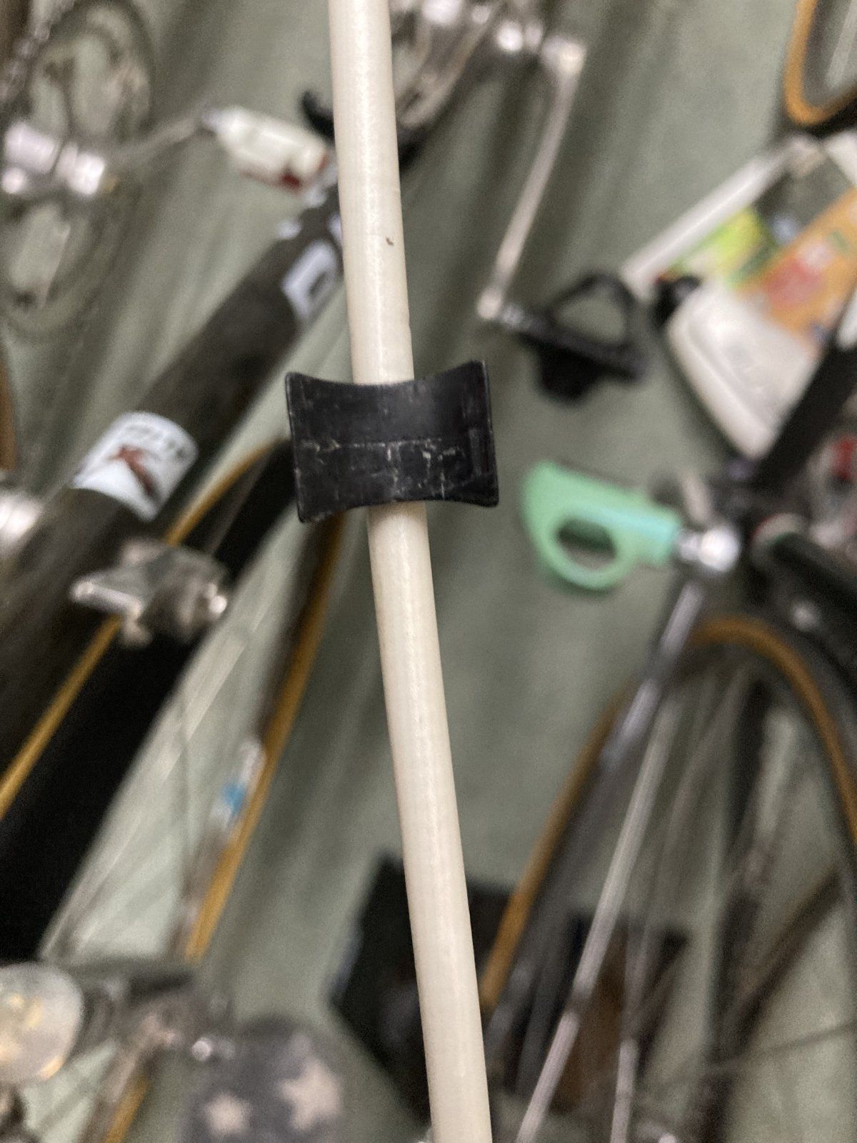

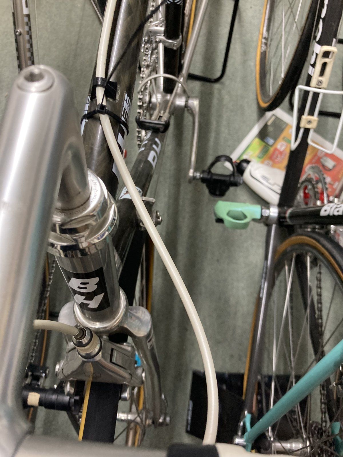

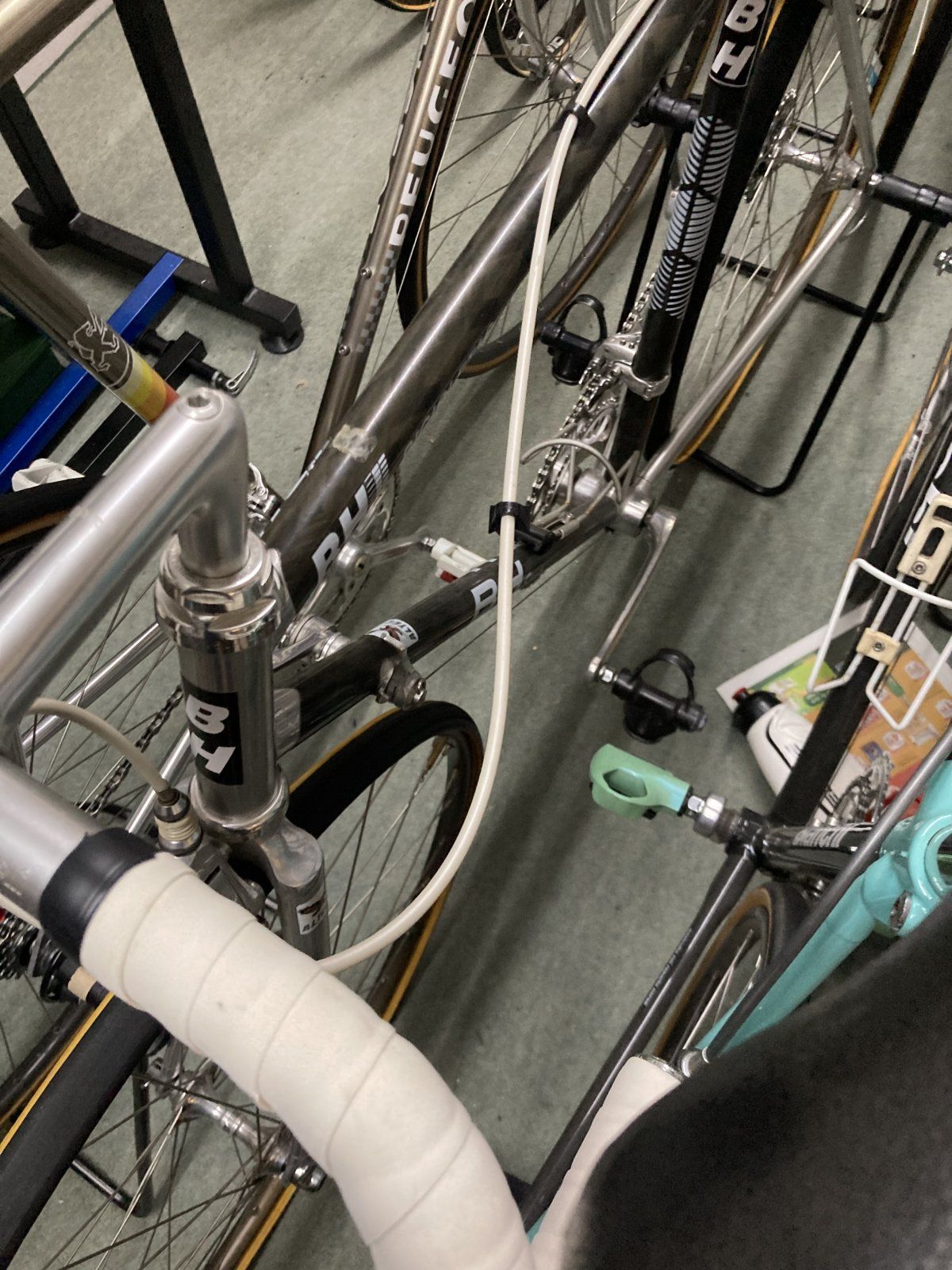

suche eine Zange zum schneiden von Bautenzüge nachdem das vorhandene Equipment mit Ausnahme der Shimano-Zange nur noch quetscht anstatt zu schneiden/trennen ...
853DE921-564B-4D28-9F86-76DD9FBCB317.jpegC2172722-B15B-4A00-9244-C3B02E52B2E3.jpeg21998782-EB96-418E-B4DF-32508723BBA5.jpeg
muss vorallem vorne schneiden, damit ich auch bei 'ner Delta-Bremse den Zug knapp abschneiden kann - mit der Shimano-Zange komm' nicht dran wegen der beiden aufgesetzen Muttern am Gelenk
Anhang anzeigen 1240736Anhang anzeigen 1240737Anhang anzeigen 1240738

...... und Mr. Bowden würde sich im Grabe drehen wegen deiner Bautenzüge :cool:
Warum so kompliziert?
Geht auch einfacher Thomas.....da wo Du den Zug kürzen willst,
mit einem Eding markieren, Zug lösen abschneiden und wieder
einbauen. Aber trotzdem gutes Werkzeug vorausgesetzt.
Et Voila....
sorry für die Bau... korrekt natürlich Bowdenzüge
... aber die sind beide nicht das was ich wirklich brauch' da komm ich auch nicht näher rann als mit dem Cable-Cutter von Shimano - glaub' ich pack das Rad ins Auto und bitt' den "Freundlichen" um Hilfe

Ja, eh' - hätte sogar so ein Gerät beim Sandstrahler meines Vertrauens stehen.
Allerdings - zumindest hier - war der Zugang nicht so direkt, hinter dem Pfeil verbirgt sich das Problem:
Wie auch immer - hab's gelöst bekommen. :D
Letztendlich kam der entscheidende Anstoss von @Oude Baas - danke noch mal dafür.
20 Minuten bei 300° - nichts, zum Glück eine Hand frei für das bereit stehende Frust-/Belohnungsbier, je nachdem...
...dann auf 560° umgeschalten - fünf Minuten später hat sich das Kettchen ausschrauben lassen. :daumen:
Und weil's so schön gelaufen ist habe ich auch noch den Rest zerlegen können, links unten die Komponenten des Schaltmechanismus:

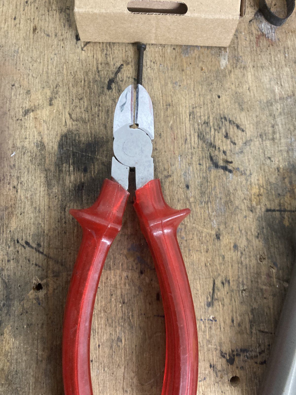

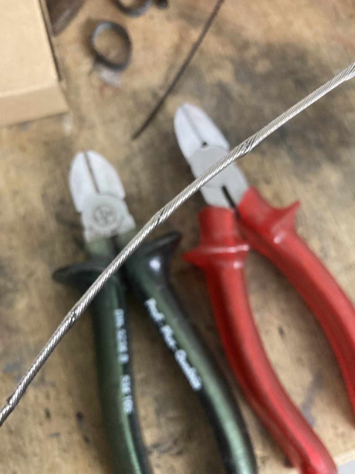

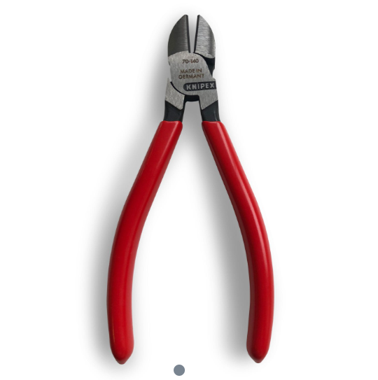

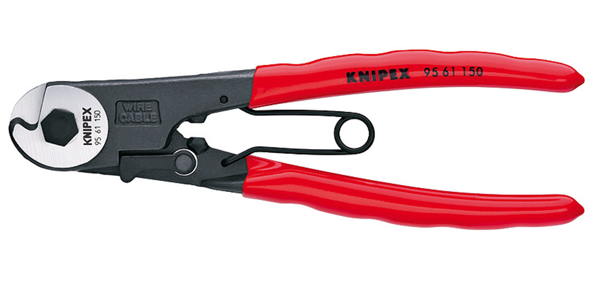

ich benutz Knipex.
Weil ich Knipex irgendwie toll finde. Und hätte ich damit nicht zwischendurch an die 100 Speichen von irgendwelchen Schrottfelgen durchgebissen, würde das Teil auch immer noch super schneiden. Aber hey, knapp 20€
