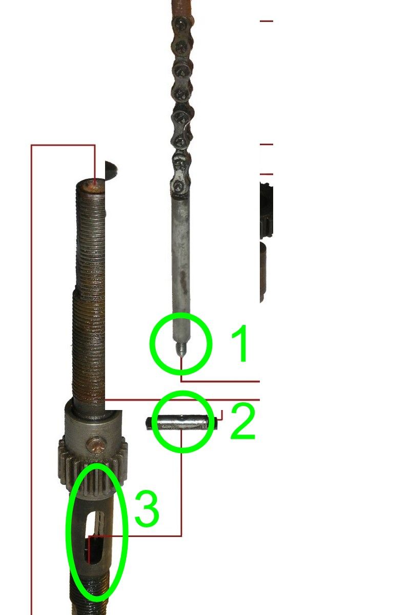

Zur Veranschaulichung meines kleinen Problemes habe ich mir aus bei Wikipedia zum Thema Nabenschaltung eine Explosionszeichnung raus gesucht und ein wenig umgestellt.
Das VERSOL - Werk funktioniert nach genau diesem Prinzip, das Zugkettchen -1- ist in den Schalt-/Schubklotz -2- eingeschraubt und bewegt in der Achse -3- die Schalteinheit.
Um die Verbindung zwischen -1- und -2- geht es.
Und ich denke auch dass der Ansatz "Wärme" so ziemlich der einzig gangbare Weg sein kann um das gelöst zu bekommen. Mein Heißluftfön kann 300 oder 560°. Werde eine Hilfsvorrichtung bauen um beide Hände frei zu haben und mal mit 300° beginnen. Mal sehen.
Dank und Gruß aus dem Wein/4, André.

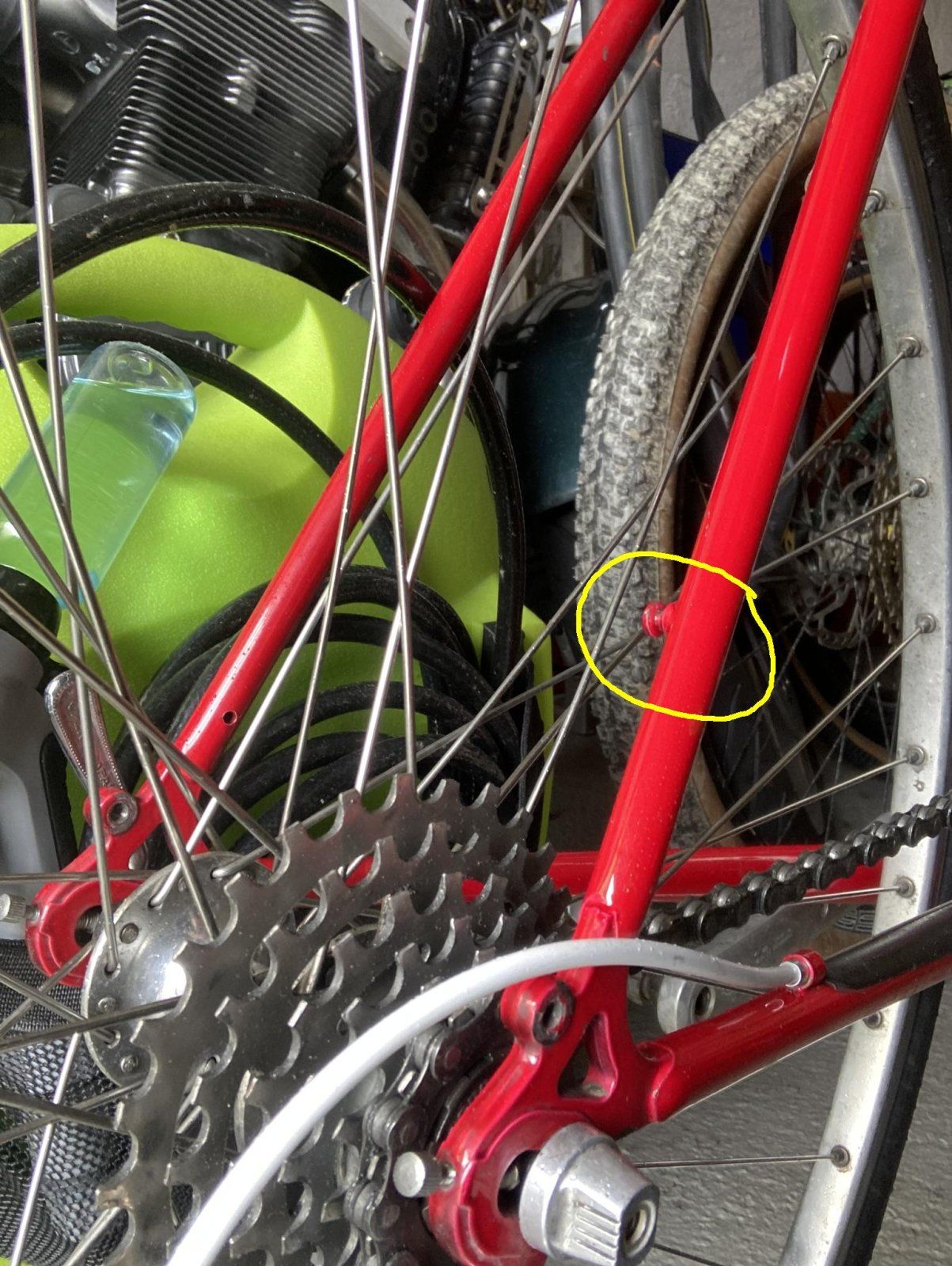

… eine Frage - der Hinterbau meines CMP hat eine gemessene EB von 124mm - ein 6fach Maillard Course 14-22 auf einer MAVIC 510 (126mm) ist leider zu breit, da das CMP an den Ausfallenden noch diese „Söckchen“ hat streift eine 7,14 mm breite Kette ( sehr schmal - eine Sedis hat ca. 1 mm mehr) am rechten Söckchen selbst wenn ich noch eine 1mm starke U-Scheibe zwischen Achse und Ausfallende einlegen ( mehr geht nicht da sonst kaum noch Achse übrig bleibt) und das LR in den leicht nach unten fallenden Ausfallenden soweit wie möglich nach vorn schiebe ( …somit entferne ich das 14er Ritzel von der breitesten Stelle des Söckchen)
Aus diesem Grund möchte ich prüfen ob es eventuell unterschiedlich breite bzw schmälere 6fach Schraubkränze von Maillard resp anderen Herstellern gibt. 2-3 mm würden vermutlich schon ausreichen
Gibt es eventuell unterschiedlich breite bzw schmälere 6fach Schraubkränze von Maillard resp anderen Herstellern 2-3 mm würden vermutlich schon ausreichen
Selbstverständlich gibt es das ... , nämlich einen Maillard 700 Compact 6-fach Kranz (erkennbar am grünen Zwischenring): :)
Ein kleiner Nachteil ist, dass die etwas seltener sind (als die "normalen" 700 Course Modelle).
