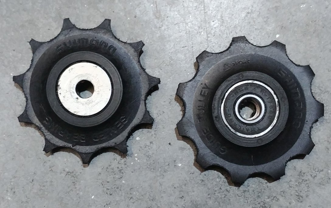

So sieht die schlimmere Seite eines Röllchens aus, ich meine vor allem dieses abgeribbelte Plastik. Fährt man das problemlos weiter oder sollte ich es tauschen?

das ist gerade erst eingefahren, auf jeden Fall so weiterfahren.

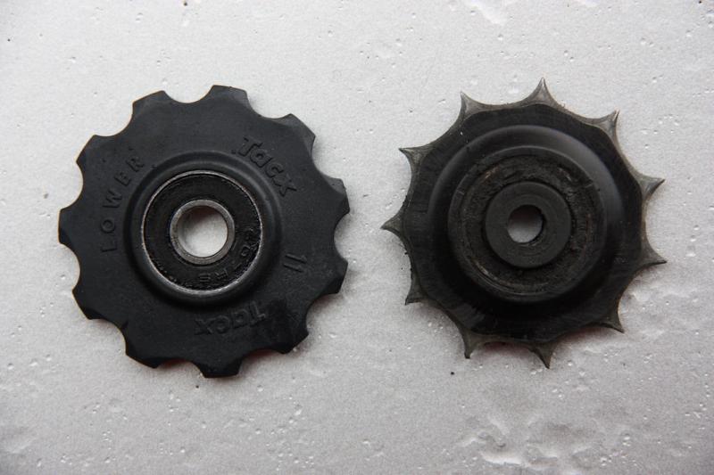

Fertig sieht so aus wie unten... ;)

Das sieht noch recht gut aus und man kann es problemlos weiter nutzen. An einem meiner Räder mit Dura Ace 7400 Ausstattung ist nach jeder längeren Ausfahrt minimal abgeribbeltes Plastik am unteren Schaltröllchen zu sehen. Das mag teils auch an der verwendeten Kette und der Alterung des Kunststoffs des Schaltröllchens liegen.
