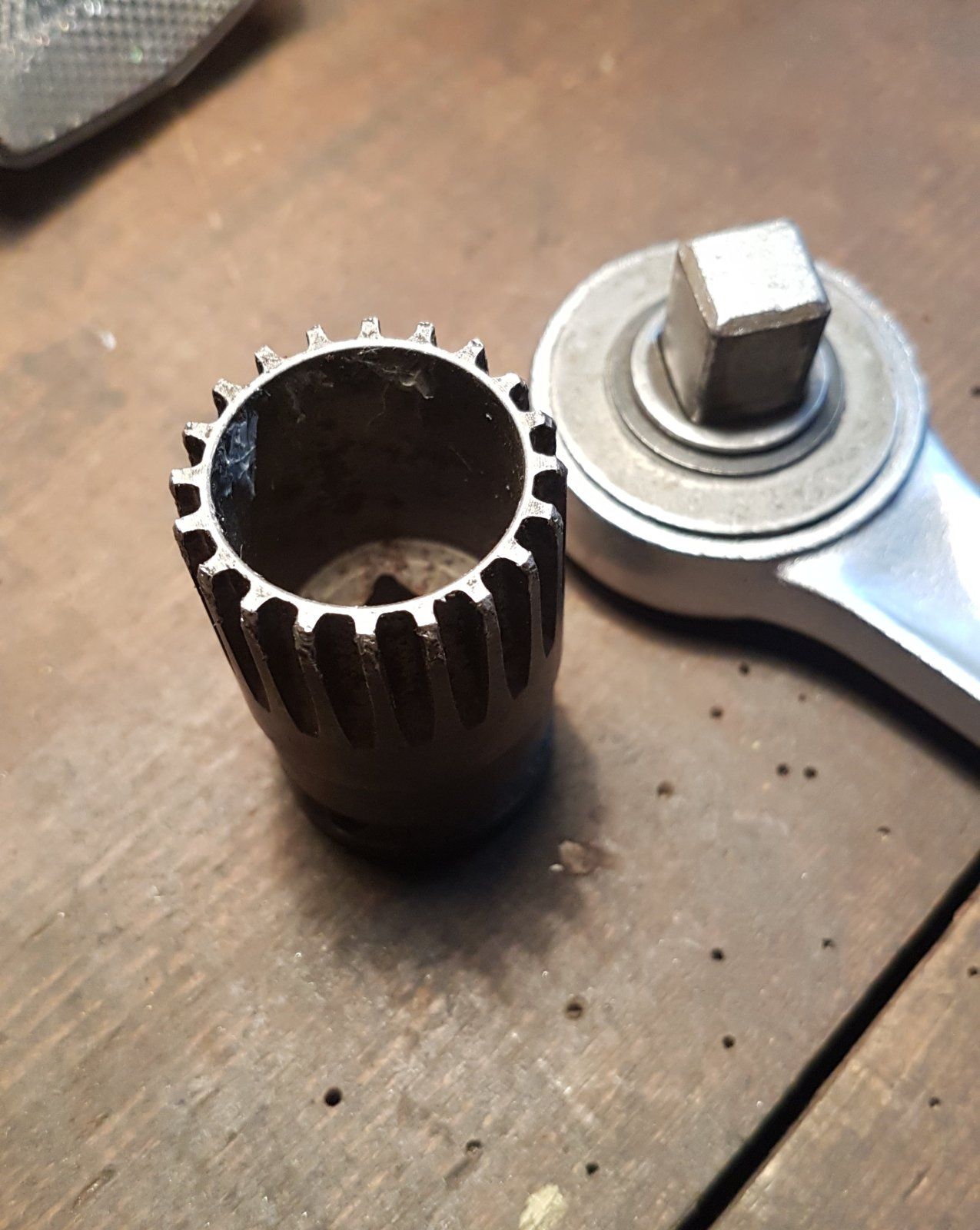

Sichern mit Ronden aus POM, angefertigt aus IKEA-Schneidbrett mittels Lochsäge.

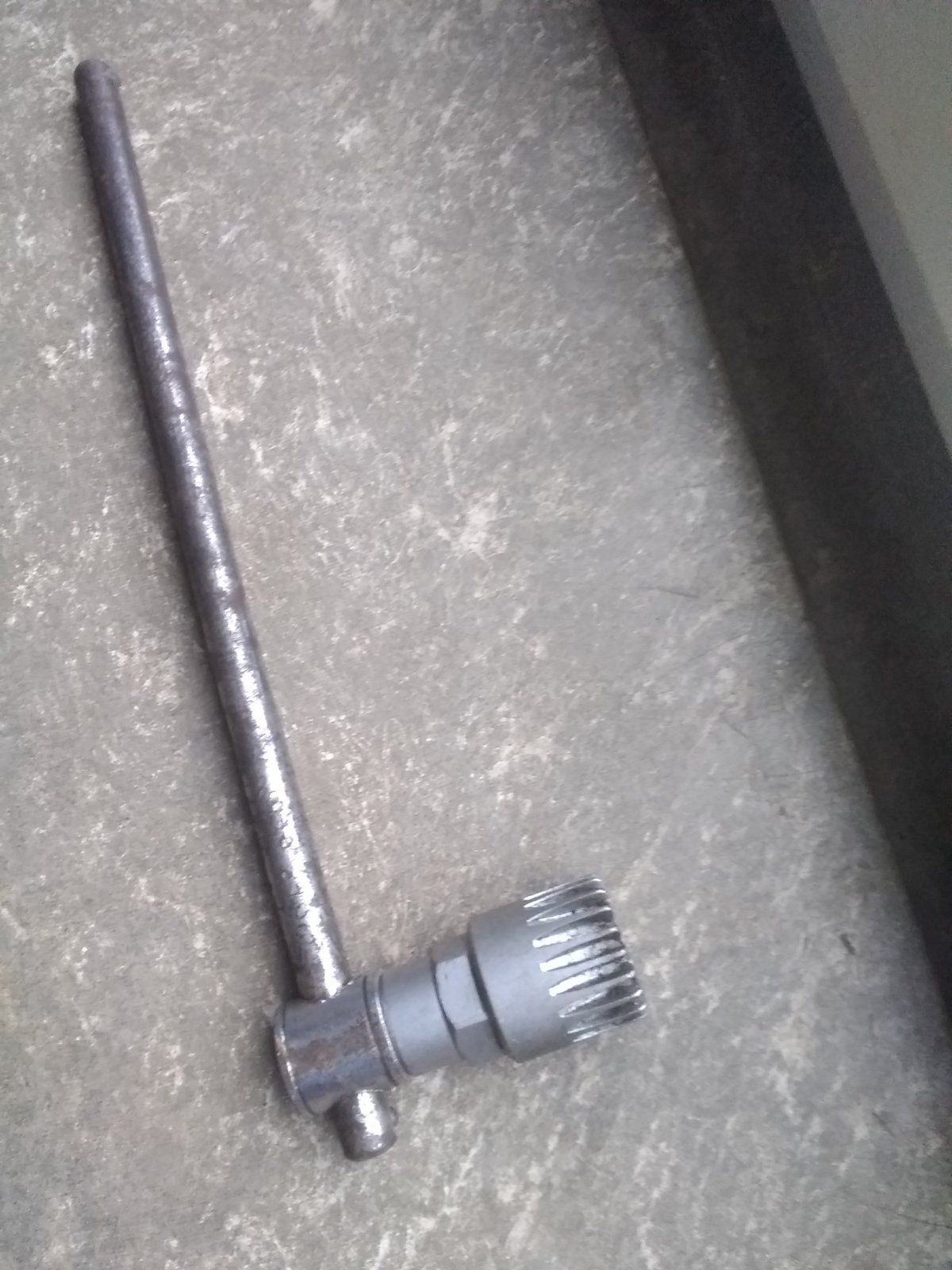

Erster Versuch mit Sugino Schlüssel.
Klappte nicht.
Das Werkzeug ist für Rohrverlängerungen konstruiert. Daher hat das Werkzeug nur einen kurzen Hebel. Der Griff ist aber so abgerundet, dass es in ein zölliges Rohr passt.
Sowas findet man gelegentlich bei Ebay. Meines lag im Keller.
Werkzeug sichern mit POM Ronden, Hebel bereitlegen...
Hebel ansetzen, einen Helfer dazu...
Schon ist das ITA Ding ausgebaut. Die rechte Schale war übrigens verklebt und zusätzlich festgedonnert.
Bei 1m Hebel löst sich das, als wäre es nur handfest angezogen. Die Gefahr, durch Impulse etwas zu vergurken (Hammerschläge) ist hier nicht gegeben.
