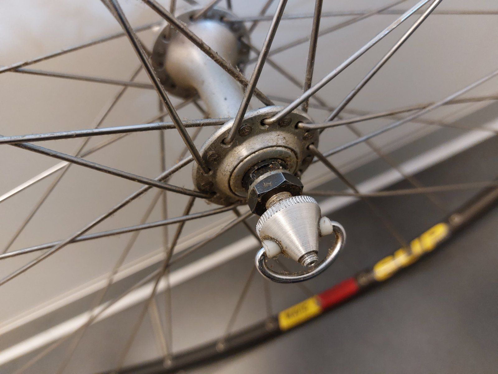

Ja , das sieht oK aus , wenn es die falschen wären täte der Konus tiefer in die Lagerschale tauchen .Kannst Du da so was erkennen?
