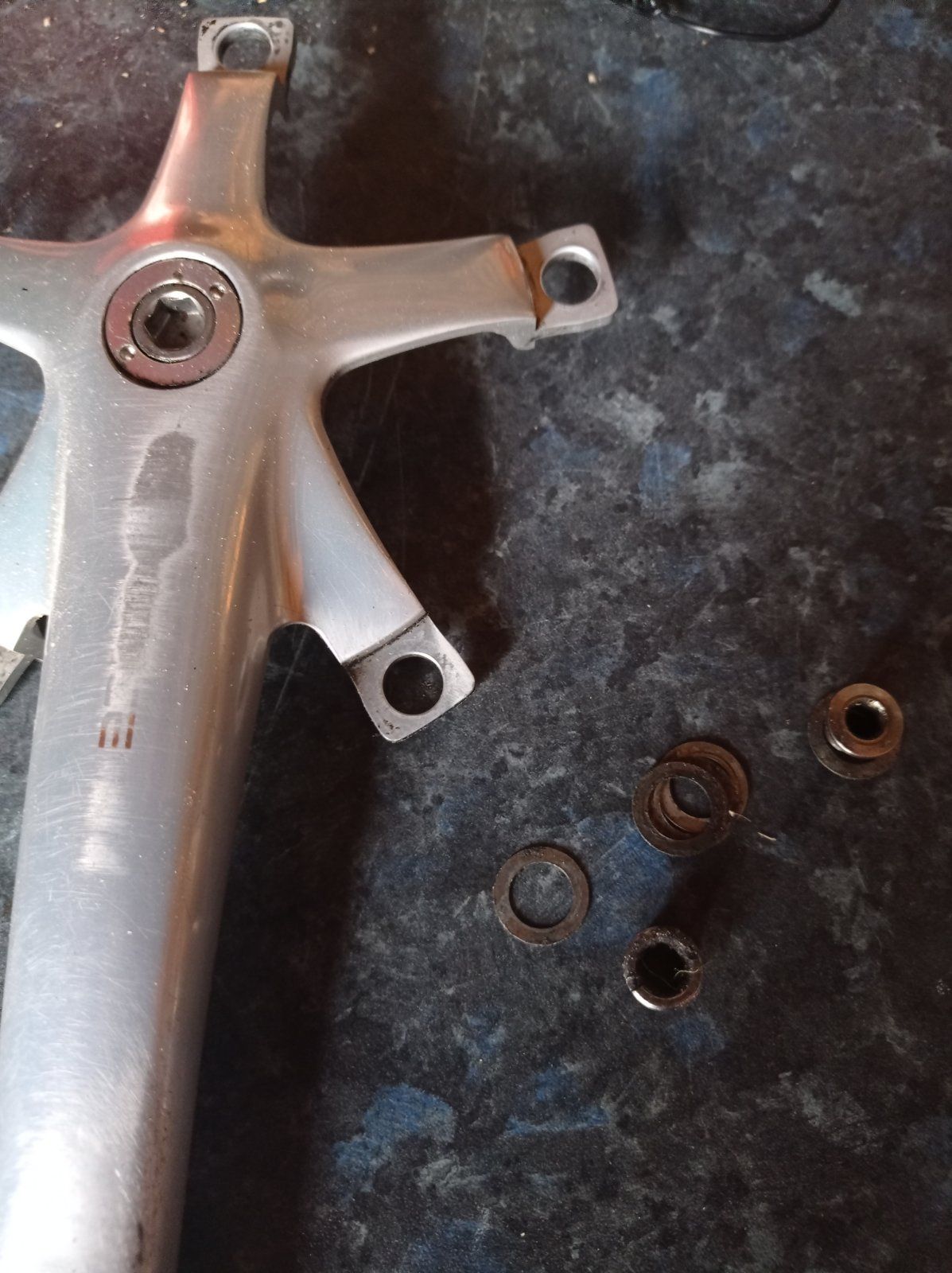

Die Scheiben gehören m.W. zwischen großem Blatt und Kurbel rein. (also laut Bild oben drauf gelegt).Noobfrage ... sorry schon mal vorab:
Habe (m)eine 7700er Kurbel zum putzen zerlegt und irgendwann mitbekommen, dass da auch 5 U-Scheiben verbaut waren.
Nur wo genau waren die?
1.) Unter dem Kurbelschraubenkopf und damit Aussenseite auesseres Blatt?
2.) Unterseite auesseres Blatt und aufliegend auf der Blattaufnahme?
3.) Rueckseite Blattaufnahme und damit auessere Seite kleines Blatt?
4.) Hinter dem kleinen Blatt und damit aufliegend auf innerer Kurbelschraube?
(Puh, ist das verstaendlich?)

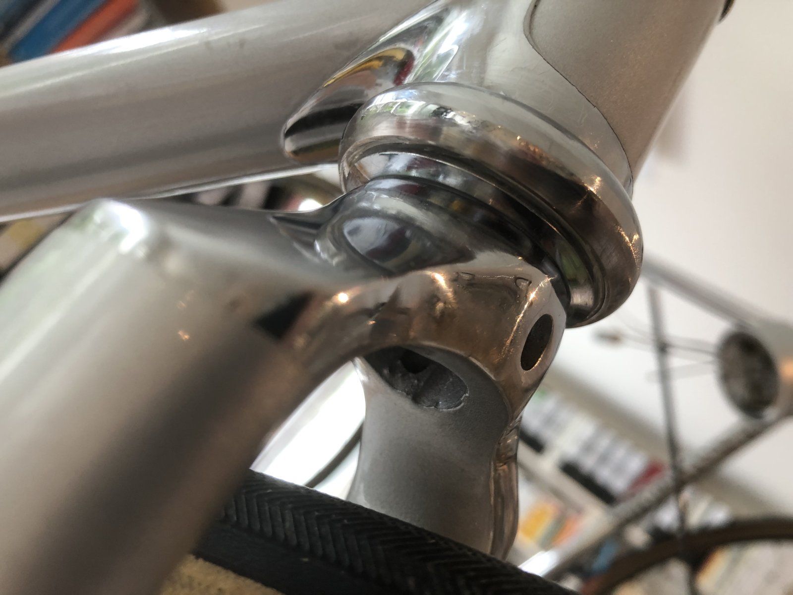

Ja , das sieht oK aus , wenn es die falschen wären täte der Konus tiefer in die Lagerschale tauchen .Kannst Du da so was erkennen?

Keine meiner 7700er-Kurbeln hatte je solche Unterlegscheiben. An anderen Kurbeln hatte ich solche aber hinter dem kleinen Blatt (also dein 4.), womit etwas zu lange Kettenblattschrauben ausgeglichen wurden.Noobfrage ... sorry schon mal vorab:

Ich kann mich auch nicht erinnern, sowas gehabt zu haben.Keine meiner 7700er-Kurbeln hatte je solche Unterlegscheiben. An anderen Kurbeln hatte ich solche aber hinter dem kleinen Blatt (also dein 4.), womit etwas zu lange Kettenblattschrauben ausgeglichen wurden.
